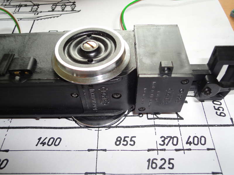

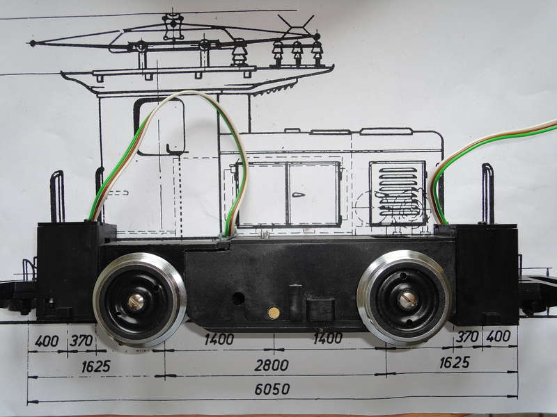

nach der Gartenbahn kommt wieder der Fahrzeugbau zum Zuge ;-). Da ich schon lange Zeit mit einem elektrischen Rangiertraktor geliebäugelt habe, fiel die Wahl auf den großen 2 achsige Traktor der Brünigbahn - der Te 2/2 III - im Vorbild kann er auch neben der Rangierarbeit auch die Aufgaben einer leichte Lokomotive übernehmen.
Als Antrieb soll ein stark modifizierter LGB Antrieb herhalten, da ich mittlerweile desöfteren gefragt wurde, wie ich das bewerkstellige, wollte ich hier ausführlich alle Arbeiten dokumentieren.
Als Grundbausteine kommen der kleine 2-achsige LGB Block, z.B. aus der Stainz, und eine Hälfte des Wismarer Schienenbus unter die Fräse.

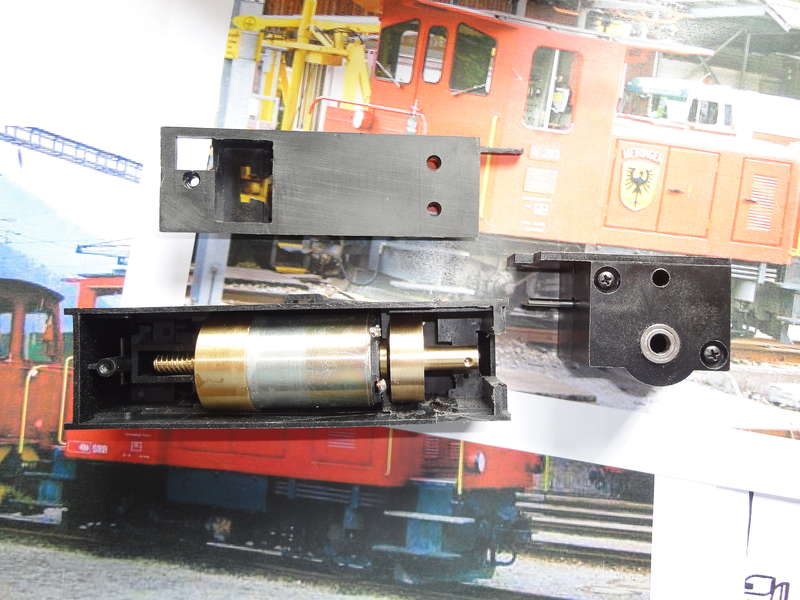

Der Fahrmotor ist ein Faulhaber 2842C018 mit einem (halben) Umbausatz mit Schwungmasse unter der Messing-Glocke von Thomas Engel - die andere Seite trägt eine zweite etwas größere Ms-Schwungmasse und dient als Wellenverlängerung für den Wismarer Antrieb. Natürlich wäre auch der LGB Motor an dieser Stelle ohne weiteres möglich - nur seidenweich läuft er nicht so wirklich.

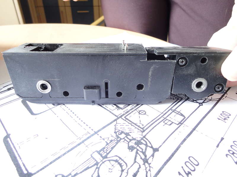

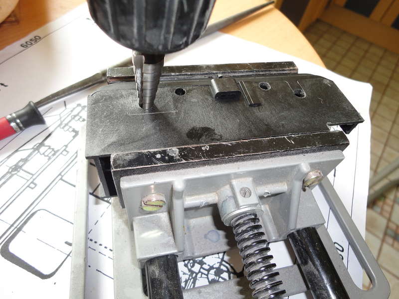

Um die Kugellager montieren zu können, wird der Antrieb komplett zusammengeschraubt und mit einem Stufenbohrer exakt auf 10,0 mm aufgebohrt. Das geht eigentlich ziemlich easy und recht genau. Die Kugellager sind von Conrad 6/10 mit Bund und Abdeckscheiben.

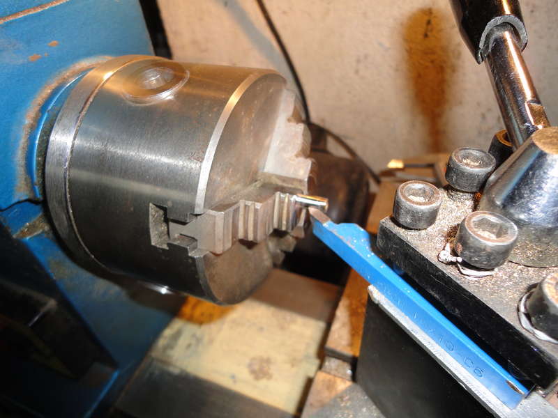

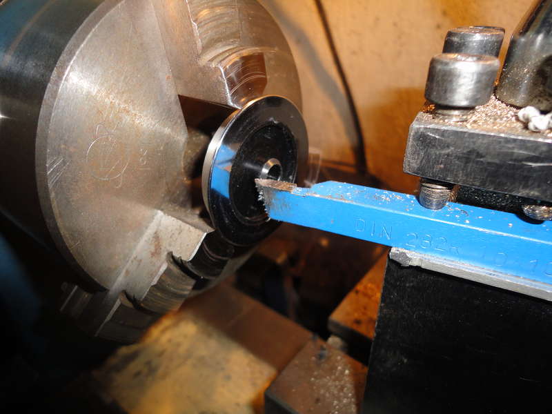

Leider sind die LGB Achsen bedingt durch Verchromung einen Tick zu dick, auf der Drehbank kann einfach das halbe Zehntel abnehmen.
Te2/2III_AchseRadreifen (ottmar)
Die Radreifen, auch vom Wismarer, werden auf der Rückseite etwas "angespitzt" und mit ca. 0.5 mm gekürzt um Platz für das Kugellager zuschaffen. Damit ist sichergestellt, dass das Rad nicht auf dem Kugellagerrand aufläuft und bremst.

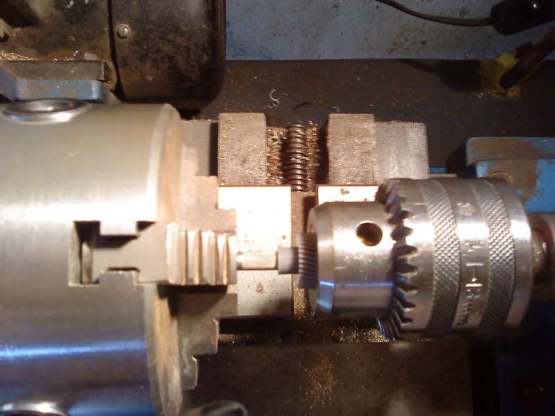

Heute stand das Aufpressen des schräg verzahnten Zahnrads auf dem Programm, am besten geht dies mit dem Reitstock - ich hoffe das Ding heißt wirklich so - einer Drehbank.
Te2/2III_ZahnradAufpressen (ottmar)

...endlich komplett unf funktioniert, die Geschwindigkeit ist vielleicht einen Tick zu schnell für'ne Rangierlok, aber das Vorbild schafft ja auch 60 Sachen.
Te2/2III_Antrieb_komplett (ottmar)
Die Entkupplungen sind von der LGB-DUO Lok und harmonieren sehr gut auf der Zahnstange - alle Hakenlösungen können unbeabsichtigt auf der Zahnstange für nette Entgleisungen sorgen.
@fst-tigrottino: Erwischt ;-) aber mit den Radscheiben habe ich es mir nicht einfach gemacht. Die Speichenräder liegen noch auf der Drehbank, sind aber rot und müssen aber aufgepresst werden. Eigentlich kein Problem, aber beim Kohlenwechsel auch nicht wirklich problemlos. Die schraubaren Radscheiben sind ganz schnell ab und wieder drauf. ..und man sieht es "fast" gar nicht...

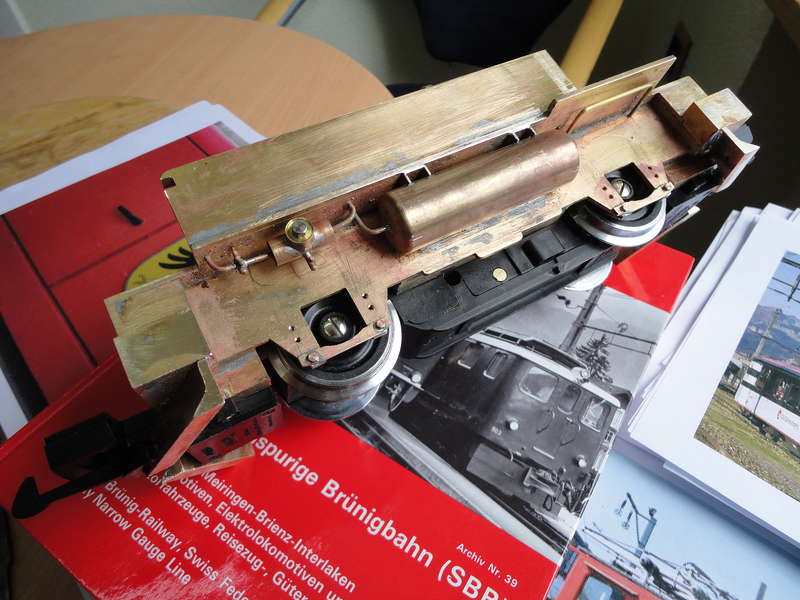

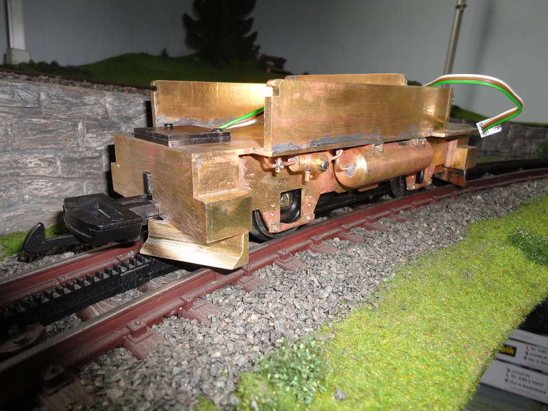

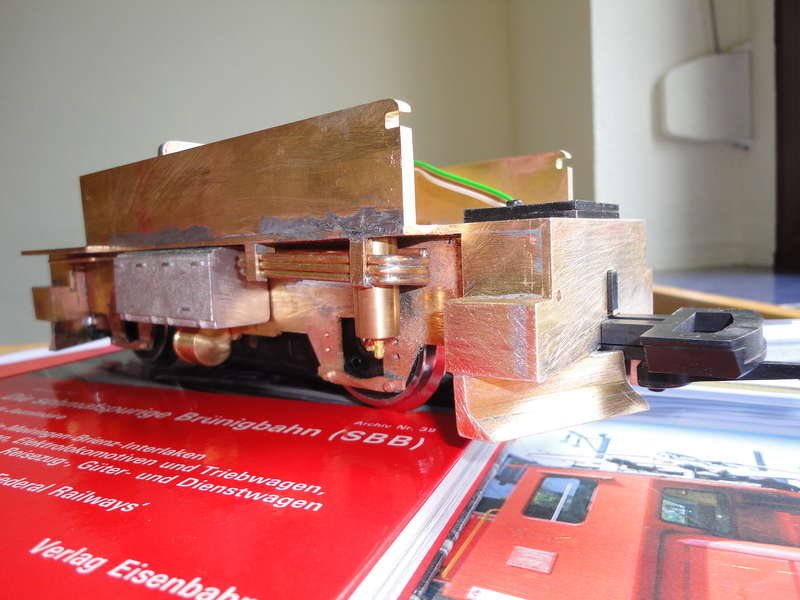

nach einer etwas längeren Fräsattacke kann man sehen wohin die Reise geht. Der Rahmen ist in Grundzügen so weit fertig, wiegt 3,1 kg (!) und nimmt den Antrieb mit der Entkupplung auf.
SBB Te 2/2 III Rahmen 01 (ottmar)
SBB Te 2/2 III Rahmen 02 (ottmar)
Der Funktionstest aus der Zahnstange war auch erfolgreich - der Antrieb ist zwar nur Adhäsion sollte aber nicht anschleifen und problemlos drüber fahren.
SBB Te 2/2 III Rahmen 04 (ottmar)

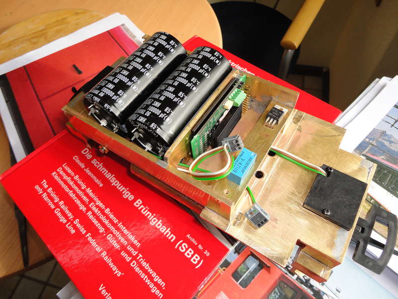

Auch die Elektrik hat schon ihr Plätzchen, bemerkenswert ist die große Elko Kapazität, fast 40 sek kommt die Lok ohne Strom weiter.
SBB Te 2/2 III Rahmen 05 (ottmar)

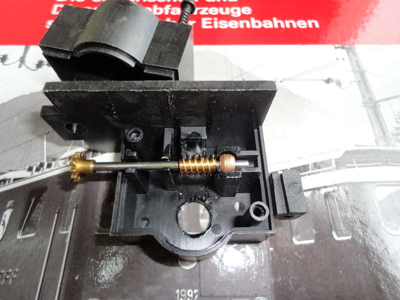

PS: Matthias hatte ich gefragt, wie der LGB Antrieb des Schweineschnäuzchen von innen aussieht:
SBB Te 2/2 III Rahmen 03 (ottmar)
