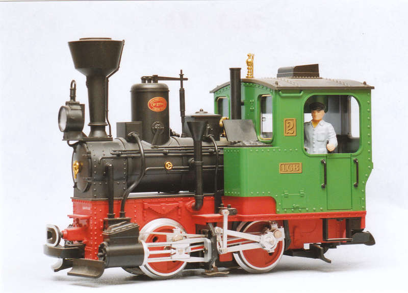

Nachdem es mit dem Umbau des Feldbahndiesels zur Ingrid recht gut geklappt hat, das Ergebnis bei Euch gut angekommen ist und die digitalen Geräusche es mir ganz besonders angetan haben, ging es jetzt auch an die Stainz.
Und weil nun die Gleisstrecke digitalisiert ist, will die analoge Stainz natürlich nicht mehr darauf stumm fahren, also ein guter Grund auch sie digital umzubauen, oder ?
Also schnell von die Lok noch von allen Seiten fotografiert. Wer weiss ob der Umbau gelingt, und dann in ihre Einzelteile zerlegt:

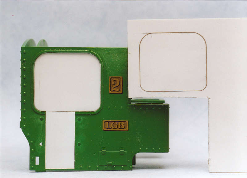

Um die bei der 5804 kleineren Fenster als bei der Stainz nachbilden zu können, soll im Innneren eine zweite, dünne Wand angeklebt werden, auf die eine PS-Schablone von der Größe der Stainzfenster aufgeklebt wird:
sub11 (Kellerbahner)

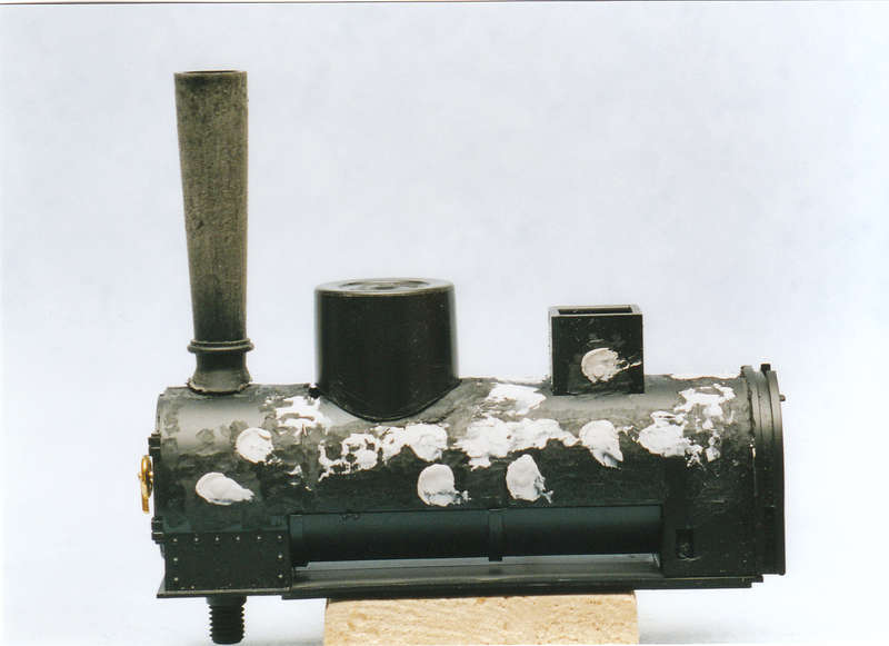

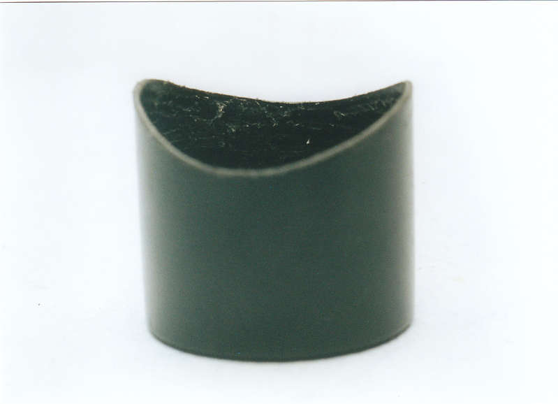

Weiter geht´s mit der Kesselgestaltung. Da sich die Kesseldome bei der 5804 doch deutlich von der Stainz unterscheiden, mußten neue Aufbauten her.
Ein passend zurechtgeschnitztes Filmdöschen:
sub16 (Kellerbahner)

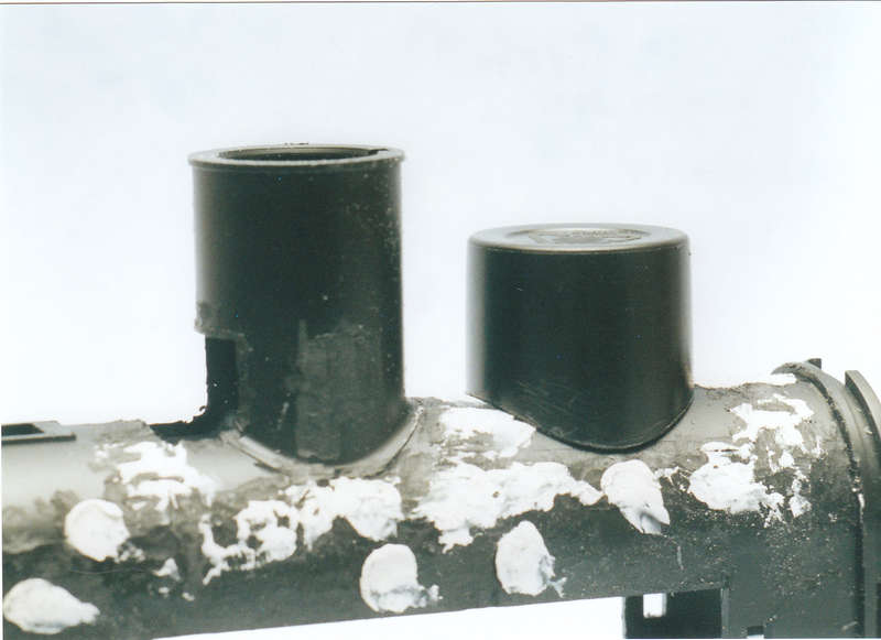

sieht im Vergleich zum Vorgängerdom auf dem inzwischen grob verspachteltem Kessel so aus:
sub17 (Kellerbahner)
Jetzt mußte der Originaldom mit Hilfe der Schleifscheibe :oops: dran glauben. Gleichzeitig ging´s dem Kobel des Stainzschornsteins an den Kragen:
sub18 (Kellerbahner)
Das durch das Abschleifen des Originaldoms entstandene große Loch wurde, wie die kleineren, mit reichlich Spachtel wieder geschlossen 8) :
sub19 (Kellerbahner)

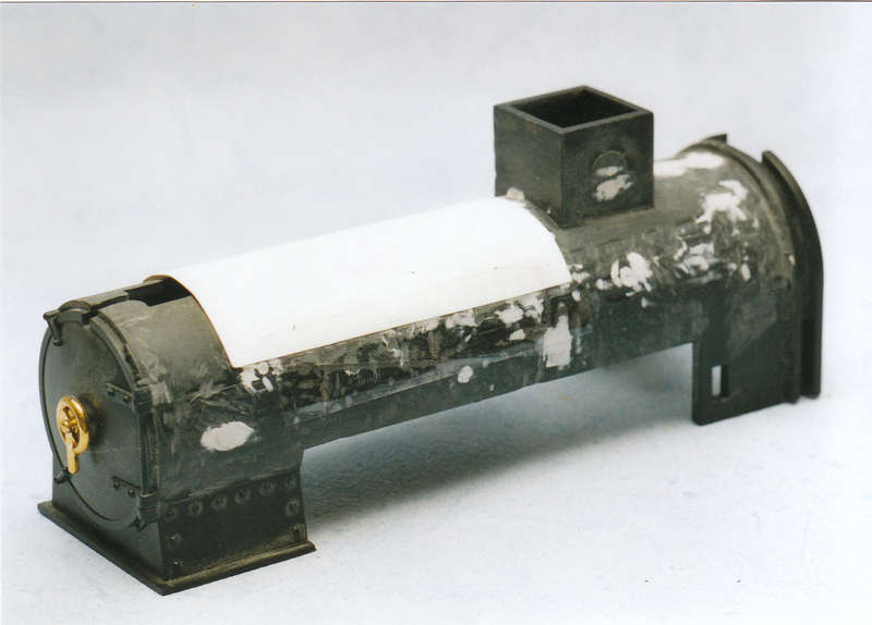

Ein Blatt Papier half das der Spachtel auf der Oberseite des Kessels eine Unterlage hatte und sich so grob eine Rundung ergab:
sub20 (Kellerbahner)

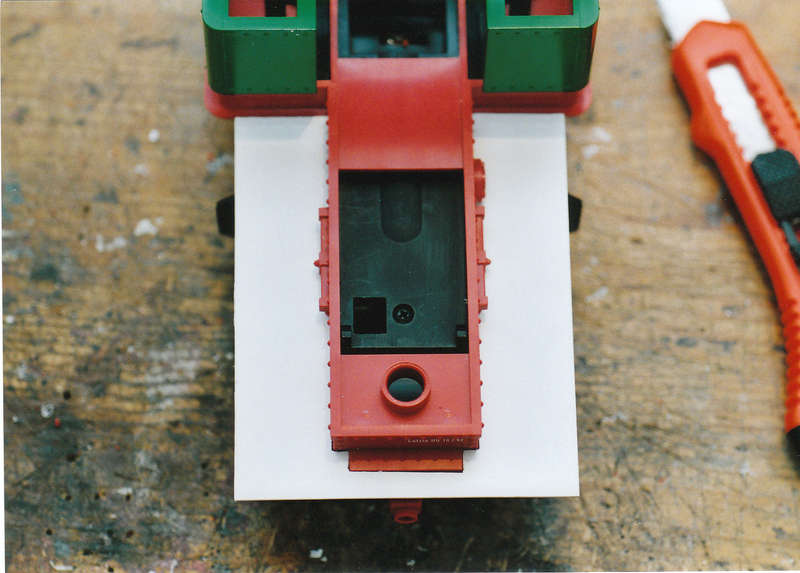

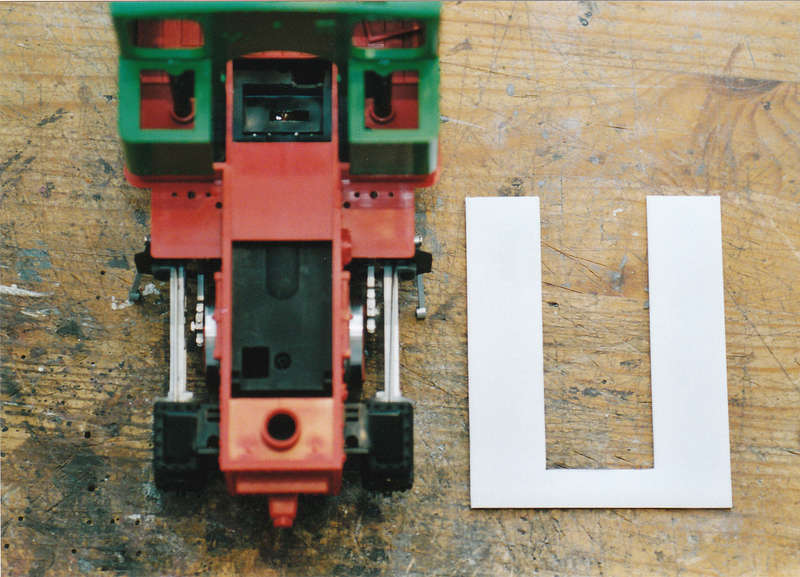

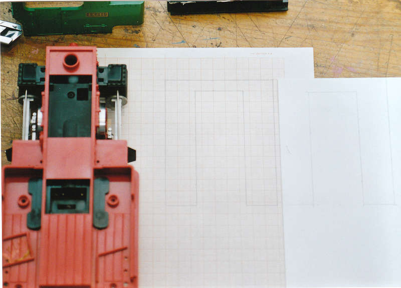

Die Trockenzeit der recht großen Menge an Spachtel wurde zu Anfertigung des Umlaufs genutzt. Zuerst die Kontur vermessen und auf Milimeterpapier übertragen:
sub21 (Kellerbahner)
dann aus einer dünnen PS-Platte ausgeschnitten:
sub22 (Kellerbahner)
probeverlegt:
sub23 (Kellerbahner)
und nach bearbeiten einiger Stellen angepasst:
sub24 (Kellerbahner)

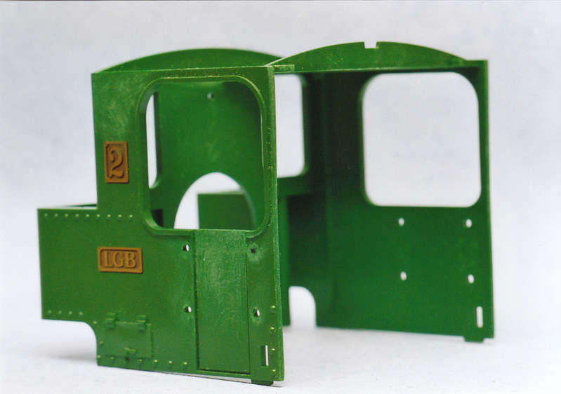

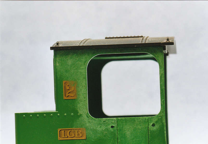

Auch die Rückseite des alten Führerhauses:
sub25 (Kellerbahner)
wurde jetzt weggeschnitten:
sub26 (Kellerbahner)

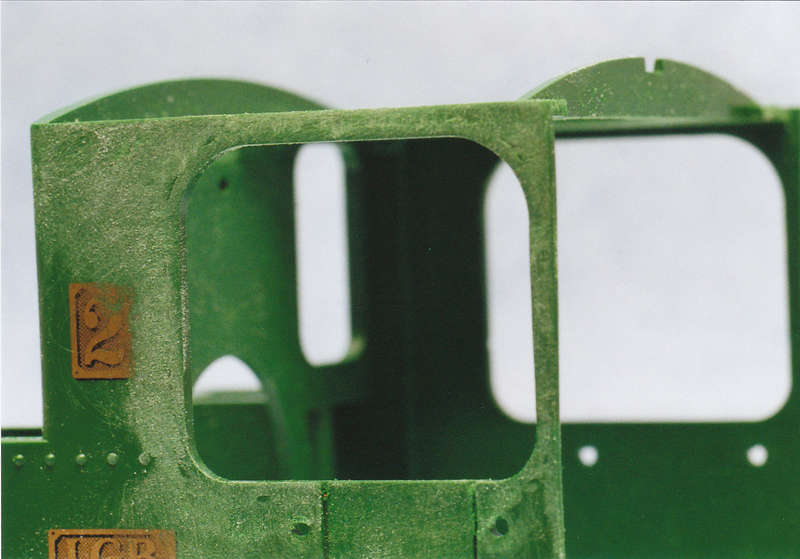

und die recht dicken „Fensterrahmen“ der Stainz mit der Schleifscheibe und –papier egalisiert:
sub27 (Kellerbahner)

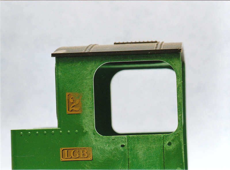

Auch das Dach:
sub28 (Kellerbahner)
Mußte gekürzt werden:
sub29 (Kellerbahner)
Und verlor dabei auch seine Haken.

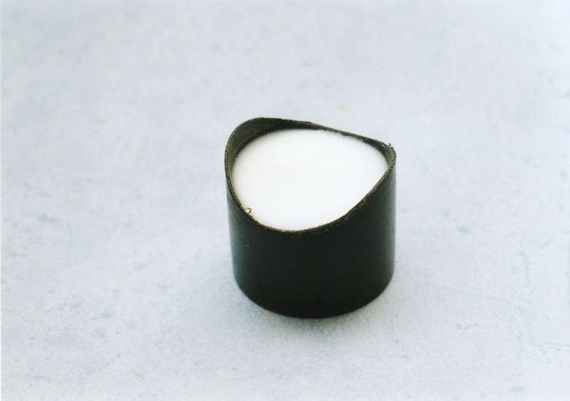

Neben diesen Arbeiten und der Wartezeit (verspachtelter Kessel) wird der neue Dom portionsweise mit Weißleim gefüllt, um ihn stabiler zu machen:
sub30 (Kellerbahner)

rhb fan
Beiträge: 468
Re: Stainzumbau zur 99 5804
Beitrag von rhb fan »
Hallo Kellerbahner,
Weißleim als "Vergußmasse" in einem Kunststoffteil? Da wäre ich spontan nicht draufgekommen. Hat das irgendwelche Vorteile? Da Du ja ein erfahrener Modellbauer bist, hast Du ja sicher gute Gründe für diese Methode.
Gruß,
Beiträge: 2629
Hallo Andreas,
freut mich, wenn es eine Anregung ist :D . Es gibt bestimmt noch andere Methoden. Den Weißleim wählte ich aus dreierlei Gründen:
- er stand zur Verfügung. Abteilung „Küchentisch“ eben ... 8)
- er trocknet zäh-elastisch und paßt sich damit Formänderungen in Grenzen an
- und vor allem haftet er relativ gut auf Kunststoff. Liegt wahrscheinlich an den polaren Gruppen der Kleberbindemittel
Außerdem hat Weißleim sich schon gut beim Verkleben der Tankabschlüsse beim Tankwagengemacht: läßt sich gut giessen, paßt sich den Konturen an, gibt Gewicht und hält gut zusammen – bis jetzt wenigstens ... :wink:
Wie erwähnt: es gibt bestimmt Alternativen aber - Versuch mach kluch
In diesem Sinne wünsche ich Dir frohes Schaffen.
