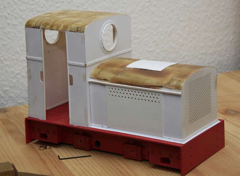

hallo,
im herbst letzten jahres bin ich die omz 122f angegangen. tatkräftige unterstützung kam von ralf mühlbichler (fräsarbeiten motorvorbau-stirnteile), torsten schöning (kontakte, motivation), rollwagen (kontakte), regalbahner (kartonbau), dampfcargo63 (gussteile fahrwerk, motivation) und bommel (motivation, insbesondere angst-therapie vor gebogener haube und gebogenem dach). man könnte fast von einem bbf-projekt sprechen :lol:
die lok enstand wieder als 3d-modell auf dem rechner und wurde dann als 2d-laser-vorlage konveritert.
rahmen aus 2 mm sperrholz gelasert, aufbau bis auf motorfront- und -rückseite in ABS 1,0 gelasert. motorfront- und rückseite hat mir ralf mühlbichler dankenswerterweise in ABS gefräst.
motorhaube und dach haben je zwei gelaserte spanten. die abdeckungen selbst sind aktentrennblätter aus karton, gehärtet mit sekundenkleber. da der sekundenkleber bei den spannweiten oder vllt. auch dem material nicht ausreichend stabilisiert, habe ich haube und dach von innen mehr oder weniger dezent mit stabilit espress ausgekleidet. danach war je ein halber tag spachteln und schleifen bzw. feilen angesagt. die - nicht vorbildgerechten - rahmen der bullaugen wurden mit dem stechzirkel aus 0,3 mm abs gekratzt, dann ein abs-streifen eigeklebt.
in schkeuditz wird die lok fahren, aber vmtl. unlackiert.
01 rohbau (paule)
grüße
paule

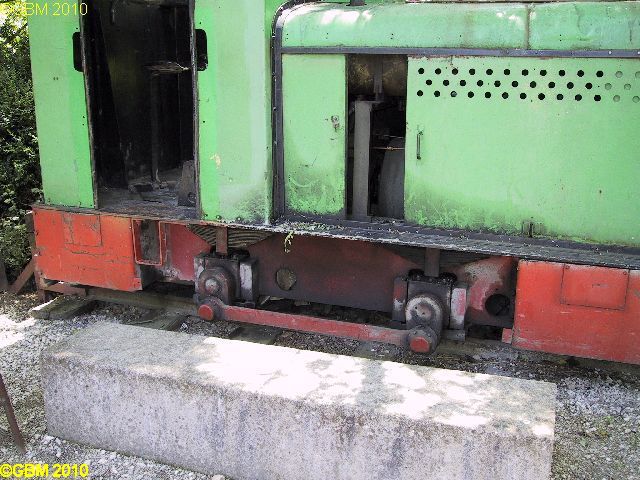

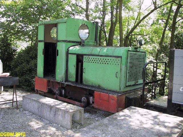

In Schinznach steht auch eine OMZ 122 bei den Schinznacher Baumschulbahn.
Deutz_03 (GBMEGGTAL)
Deutz_04 (GBMEGGTAL)
Da erwahrtet dich noch eine Menge Arbeit.
Weiss jemand was die Hebbel und Knüppel für eine Funktion haben :?:
Gruss Sigi

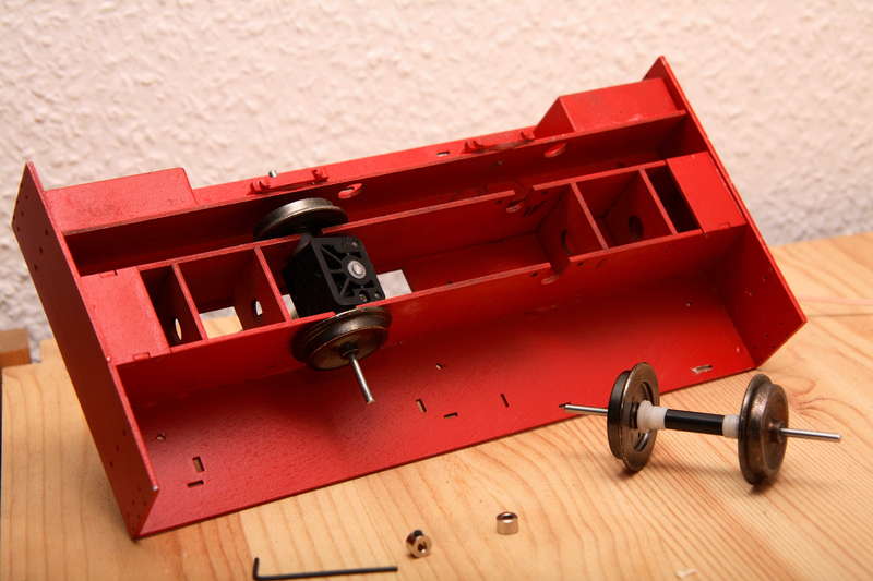

02 unten (paule)
angetrieben wird das teil von einem maxxon-getriebe-motor, den ich auch schon in der MD 2 verbaut habe. die räder sind von bachmann, achsen 3 mm silberstahl. das getriebe ist von scheba (modellbau/viewtopic.php?t=3161). die lager sind diese: http://www.modellbauershop.de/assets/s2 ... ndex2.html. wobei ich hier 3-mm-buchsen in 5-mm-buchsen gesteckt habe; ausseinanderfallen können die nicht, wie du am laufradsatz erkennen kannst.

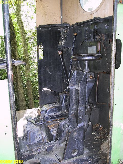

links schaltgetriebe (gänge) rechts wendegetriebe (vor-rück). guck mal bei frank engel (http://feldbahnseite.de/) da findest du im archiv die bedienungsanleitung der lok - und noch einige andere schätze.
