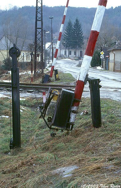

Hallo Buntbahner, bin auf der Suche nach einem Vorbild für einen beschrankten Bahnübergang der auch schmalspurgeeignet ist. Hab hier etwas gefunden, das eigentlich ganz geeignet wäre:
Schranke (Leo)
Stammt aber anscheinend aus der Slowakei.
Gibt es etwas ähnliches aus dem deutschen Bereich oder sollte es doch die deutsche "Einheitsbauweise" sein, die mir allerdings für eine Schmalspurbahn etwas zu "nobel" scheint?

Hallo Leo,
Find ich total in Ordnung.
Ist auch bestimmt einfacher zum Nachbauen als eine DB oder RB schranke mit Gehänge.

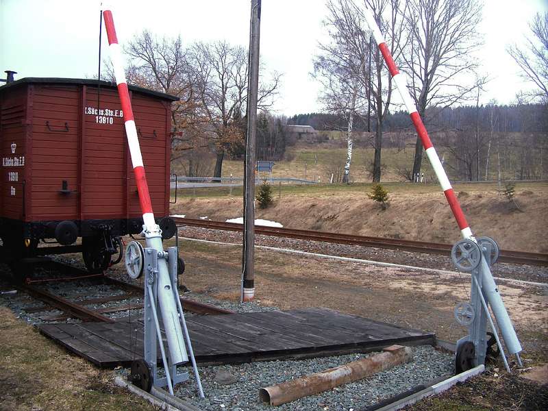

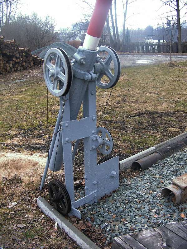

In Walthersdorf(Erzgeb.) gibt ein feines kleines Eisenbahnmuseum. Im Außenbereich steht die orginale Schranke in "Holzbaummanier"
Schranke_Walthersdorf1 (bahn-stephan)
Schranke_Walthersdorf2 (bahn-stephan)

Hallo bahn-stephan, danke für die Bilder. Das sieht interessant aus!
Weißt Du vielleicht, ob diese Variante mehr als ein mal gebaut wurde und nicht nur für Fußgängerüberwege?

Ne, ich kenne nur das Einzelstück.

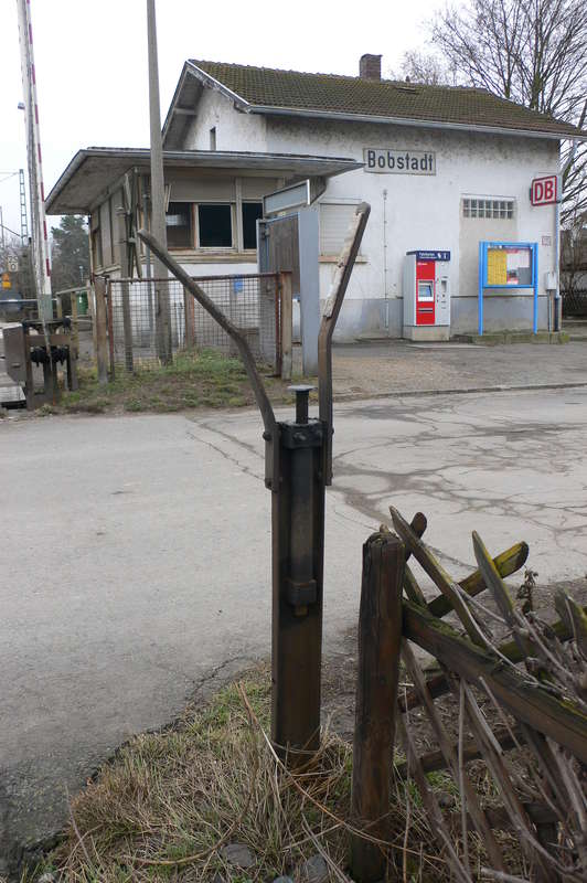

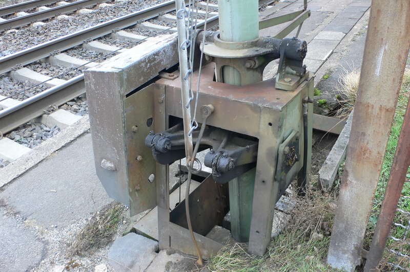

Bei meiner Internetrecherche konnte ich feststellen, dass in den 50/60er Jahren durchweg eine Einheitsbauform (auch an Neben- und Schmalspurstrecken) zu finden war, die teilweise auch heute noch im Einsatz ist. Wie z. B. in Bobstadt (Hallo Rudolf, war noch etwas näher als Dein Hinweis)! Hier wird tatsächlich noch gekurbelt obwohl auch der ICE hier durchsaust! Der Schrankenwärter hatte schon befürchtet, ich wäre von der Presse. Er hat mich erst fotografieren lassen als ich mich ais Buntbahner "geoutet" hatte:
Schranke Bobstadt (Leo)
Schranke Mechanik (Leo)

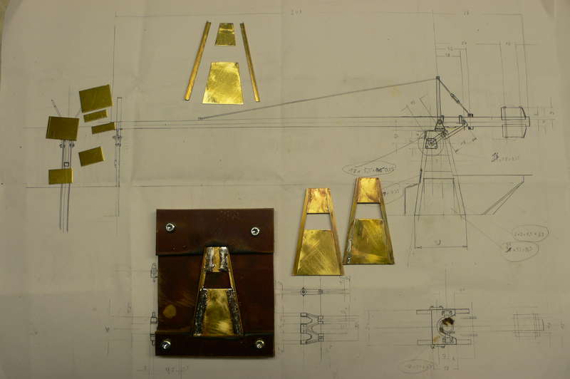

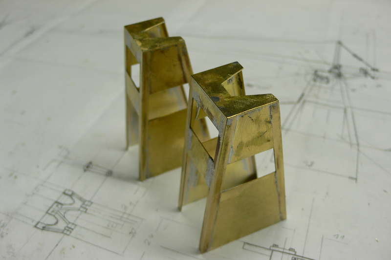

Und so hab ich mich entschlossen, diese nachzubauen:
Schranke Lötvorrichtung (Leo)
Schranke Ständer (Leo)
Und dabei mich mit meinem neuen 500 Watt Lötkolben und dem Blechlöten angefreundet.
