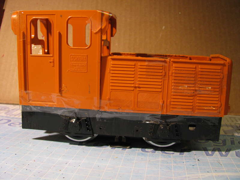

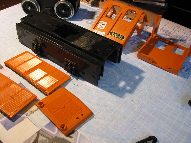

Die Schoema ist zersägt
ein Kumpel hatte mir zwischenzeitlich Originalbilder von Feldbahnloks gesandt, so daß ich etwas weiter am Vorbild mich orientieren konnte. hier meine erste Stellprobe.
Feldbahn 2 (rottenlok)
erste Zusammenpassung

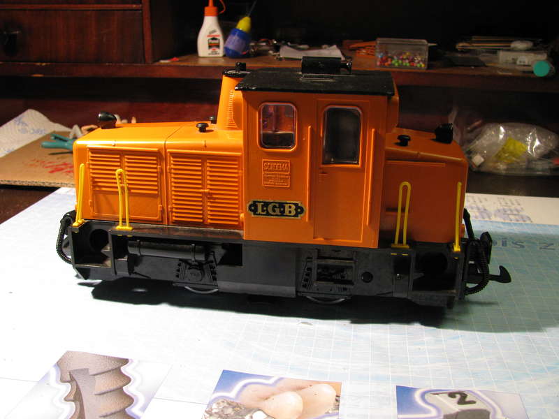

Das Gehäuse habe ich so eingepaßt, daß ich den Fahrwerksrahmen der Schoema mit einem niedriger gesetztem Umlauf weiter verwenden konnte. Durch den Innenrahmen werden die zu großen Räder einigermaßen kaschiert.

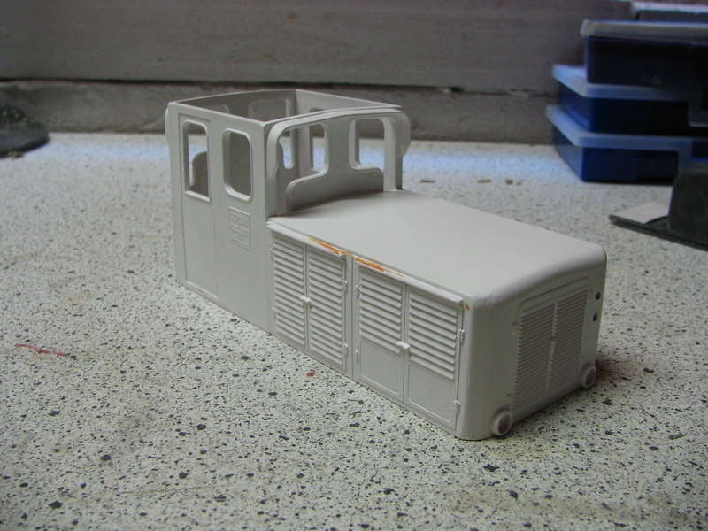

Die Hütte ist geklebt, verschliffen und grundiert
Einige Abende später war dann die Hütte tatsächlich auch fertig zum lackieren und entsprach in etwa meinen Vorstellungen .

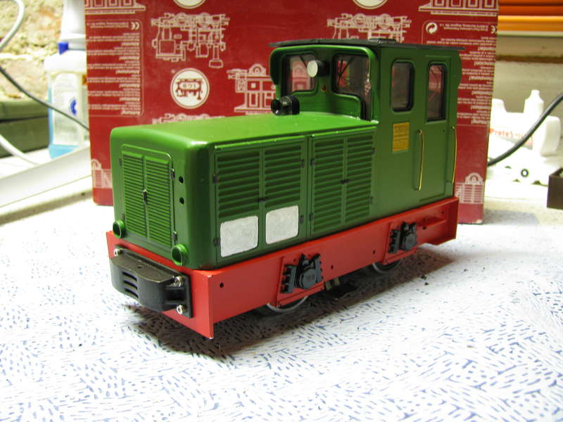

Dann gings mit der Spraydose über die Hütte und das Fahrwerk, noch ein paar Kleinteile ansetzen und Details betonen, und mein zweiter Umbau konnte auf die Schiene. Licht ist natürlich auch dran, ich habe warmweiße LED ohne Vorwiderstand verwendet, die können bis 24 V Digitalstrom ab und sind einfach zu handhaben , das Lampengehäuse ist mit Epoxy ausgegossen, so habe ich ein schön diffuses Licht, en Foto davon reiche ich noch nach.
B]Feldbahn 4[/B] (rottenlok)
und hier ist alles zusammengebaut, lackiert etc.

Was machst Du mit den beiden Löchern neben dem Kühlergrill? Wirst Du die Schrauben an der Kupplung noch schwärzen?

danke für die Antwort, aber mit der Lok habe ich erstmal nix weiter vor, mit schwärzen, altern etc. habe ich mich auch noch gar nicht beschäftigt, wenn du einen Tip hast, wie man Edelstahl schwärzen kann, her damit.
Mittlerweile ist die Kupplung fertig, auch an den LGB-Loren .

"wenn du einen Tip hast, wie man Edelstahl schwärzen kann..." Hmm, ich würde es mit Lackieren versuchen.

Für die Pufferbohle würde ich keine Inbus, sondern 6-kantschrauben aus Messing nehmen. Die sind vorbildberecht und du kannst sie mit ReiSchäBrü schwärzen.
