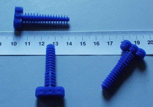

habe im Baumarkt mal Dübel zur Fußleistenbefestigung gekauft,
könnte man fast als Isolator verwenden.
Gruß Bernd

Ich habe Euch mal Bilder von Niederspannungsisolatoren und Mittelspannungsdurchführungsisolatoren angehängt, wie sie an Trafohäuschen verwendet werden. Bei dem zweiten Isolator, die grobe Riffelung ist aussen.
Noch eine Info am Rande: Pro 100.000 Volt zu isolierende Spannung braucht man ca. 1 Meter Isolatorlänge. An Überlandleitungen kann man also abschätzen: 1 Meter Isolator wahrscheinlich eine 110KV Leitung. An Trafohäuschen geht meistens Mittelspannung als 1000 - 30.000 V rein, entsprechend kürzer sind die Isolatoren.
