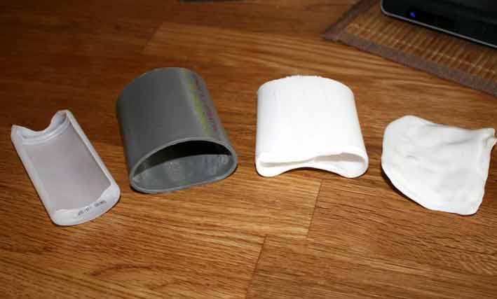

Der Kessel wird wohl aus einem Tablettenröhrchen entstehen, für den Satteltank habe ich verschiedene Kunststoffrohre im Bachofen erhitzt, in der Hoffnung, einen entsprechenden Umriss formen zu können. Das Ergebnis: Ein völliges Desaster.
Satteltank01 (lokmarv)
Auch ein kleine Shampoo-Fläschchen gefällt mit den Umrissen nicht.
Entschluss: Der Satteltank wird aus Karton und Holz völlig neu gebaut (Hatte an anderer Stelle schon erwähnt, dass ich mit Metall, sehr zu meinem Verdruss, leider ein Dilletant bin.).

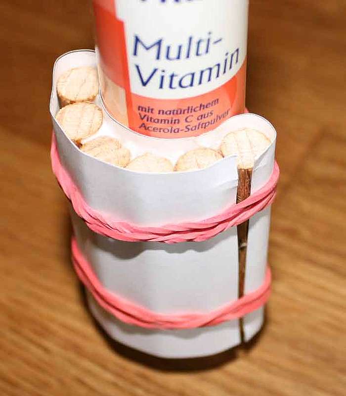

Basis des Satteltanks sind 6 Rundhölzer mit 1 cm Durchmesser, schön mit Ponal zusammengeklebt und der Rundung des künftigen Kessels angepasst.
Satteltank02 (lokmarv)

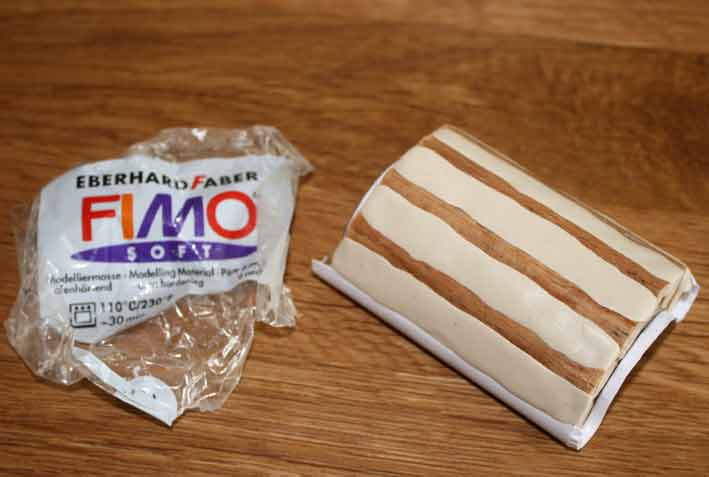

Die Lücken wurden mit Fimo geschlossen und dann gebacken.
Satteltank03 (lokmarv)

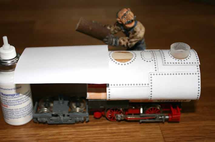

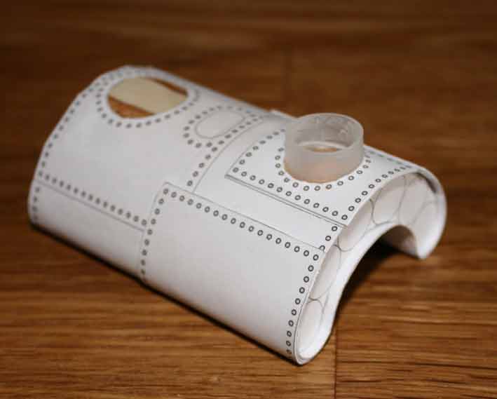

Im Papierbau habe ja mittlerweile einige Erfahrung. Die Satteltankhülle entstand aus bedrucktem Karton, teilweise verstärkt. Die Nieten werden später mit Wandfarbe aufgetupft. Der Schornstein entstand aus der Basis einer Verschlussklappe vom Nasenspray.
Satteltank04 (lokmarv)

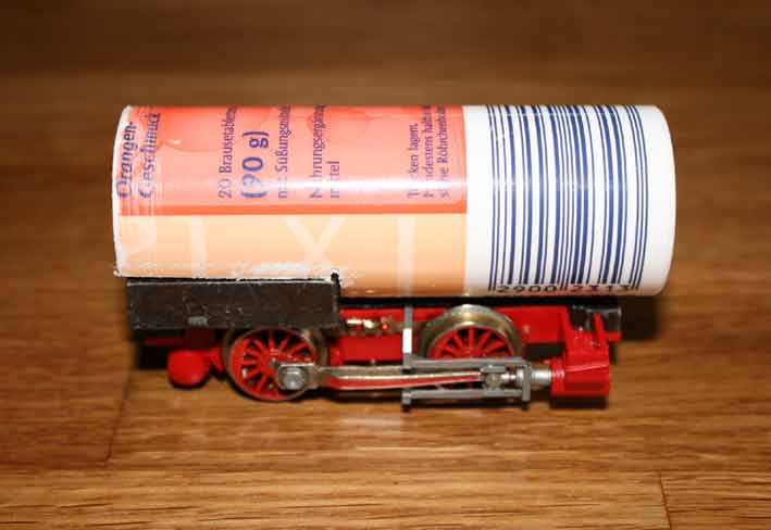

Fahrgestell01 (lokmarv)
Jetzt eine schnelle, erste Stellprobe - der Schornstein ist jetzt ca 65 mm über Schienenhöhe, knapp 1,5m Höhe wären das im waren Leben.
Stellprobe01 (lokmarv)

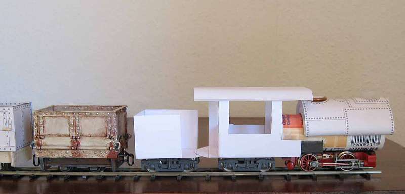

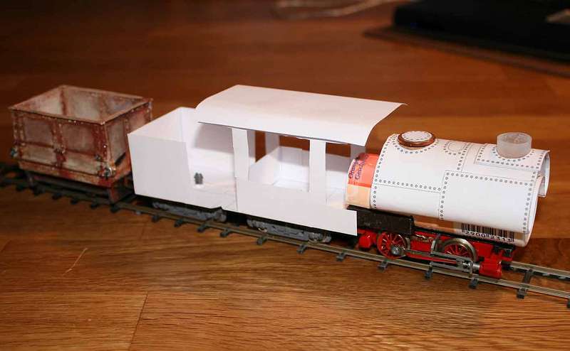

Liebe Buntbahner,
ich habe das Konzept der Gn15-Mining-Satteltanklok noch mal weiterentwickelt.
Wenn sich der Lokführer in sein Führerhaus einfädelt, ist dort neben Sitzgelegenheit und Armaturen nicht genug Platz für Brennstoff. Also wird ein kleiner Tender auf einem weiteren Truck angehängt, der außen ähnlich wie das Ore-car gestaltet wird.
Das Führerhaus braucht ein solides Dach, um den Lokführer vor Steinschlag zu schützen, es wird eine flache Sitzgelegenheit und eine eher kauernde Sitzhaltung geben.
Bin noch am überlegen, ob es nur einen oder beidseitige Einstiege gibt, wegen Raumnot, wohl nur einen.
Hier aktuelle Stellproben:
Stellprobe02 (lokmarv)
Stellprobe03 (lokmarv)
