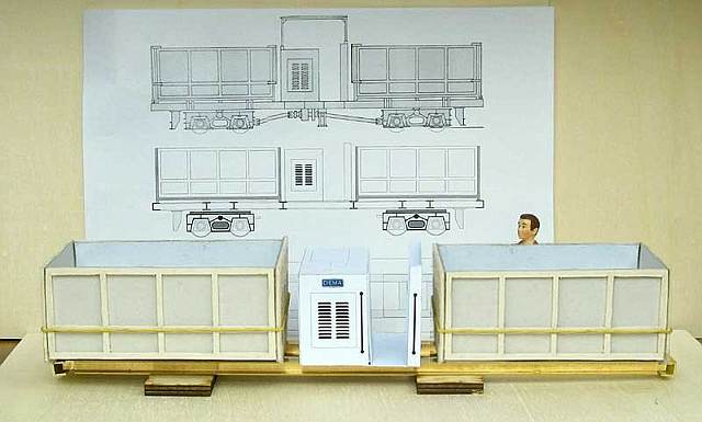

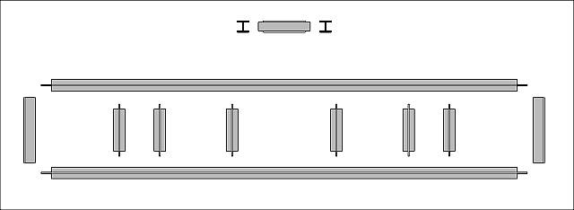

Durch Zufall fand ich, vor Jahren, auf der Homepage einer dänischen Museumsbahn (HVB), eine Maßskizze des Fahrzeugs. Basierend auf dieser Skizze und zusätzlichen Aufmessungen im Museum wurden erste Zeichnungen erstellt.
Der Fahrzeugrahmen entsteht aus 8x8mm H- und U-Profilen.
Um einen ersten räumlichen Eindruck vom Fahrzeugs zu bekommen, folgte ein Testbau der Aufbauteile aus Karton.

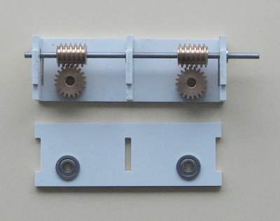

Als Start wurden die Drehgestell-Teile gefräst. Da ich keine eigene Fräse habe, wurde das extern erledigt.

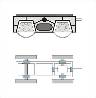

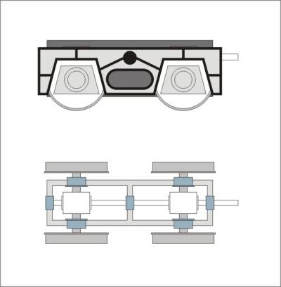

Leider ist mir bei der Konstruktion ein Fehler passiert. :(
Ich bin fälschlicherweise davon ausgegangen, daß beide Achsen im Drehgestell angetrieben sind. Mittlerweile liegt mir aber ein Foto vor, auf dem ersichtlich ist, daß nur die jeweils innere Achse angetrieben wird. In der Mitte der Drehgestelle sitzt beim Vorbild nämlich der Hubzylinder für die Kippmulde.

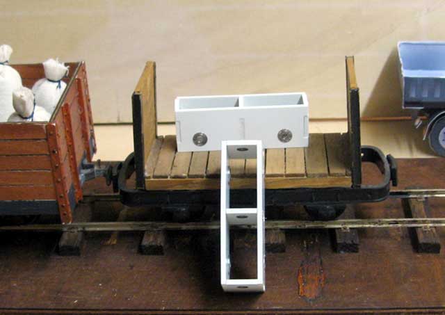

So sieht mein Entwurf aus, aufgrund dessen die Teile gefräst wurden:
... und so wäre es richtig:
Mal sehen, wie ich das wieder 'hinbiege'. :?

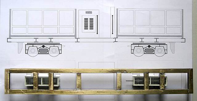

Rahmen:

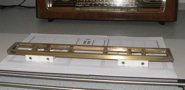

Nachdem ich, beim IG Spur 2 Rhein-/Main-Stammtisch, das Flammlöten gelernt habe, war der Rahmen fällig. Das Löten wurde sicherheitshalber vom Küchen- an den Kellertisch verlagert.
Auch wenn es so aussieht - der Rahmen ist nicht krumm. Es handelt sich hierbei um eine Spezialfunktion meiner Digitalkamera. ;)

das sieht ja schon sehr gut aus. Welche Zahnräder verwendest Du denn für die Drehgestelle (Schneckenräder, Kegelräder, etc.)?
Abgesehen davon kann man nie genug angetriebene Achsen haben.... es sei denn, sie sind den Hubzylindern im Weg.

Bei den Heisler Loks wurden ja die äußeren Achsen angetrieben,
wie ich selber bei meiner Gn15 Lok lernen musste.
Quelle : www.gearedsteam.com
Das bringt natürlich ein ganzes Stück mehr Auslenkung.

Spurkranz hat geschrieben:Welche Zahnräder verwendest Du denn für die Drehgestelle (Schneckenräder, Kegelräder, etc.)?
Ich verwende einen 'Schnecke/Schneckenrad-Satz / Modul 0,5' von Lemo-Solar.
- Schnecke Messing / Modul 0,5 / 8 mm Ø / Länge 10 mm / Bohrung 2 mm Ø
- Schneckenrad Messing Modul 0,5 / 20 Zähne / 11 mm Ø / Breite 5 mm / Bohrung 3 mm Ø
so war das ursprünglich geplant:

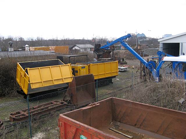

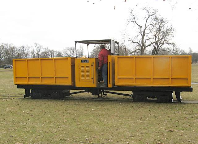

am gestrigen Sonntag fand im Frankfurter Feldbahnmuseum der Dieselloktag statt. Wie der Name schon sagt, bleiben an diesem Tag die Dampfloks kalt und die Dieselloks stehen im Mittelpunkt. Nachdem ich von den Feldbahner erfahren hatte, daß der Gütertriebwagen auch im Einsatz sei, habe ich mich mal wieder auf den Weg nach Frankfurt gemacht. Im Museum war er nicht zu entdecken, also bin ich mit dem Feldbahnzug in den Rebstockpark mitgefahren. Hier war er im Einsatz:

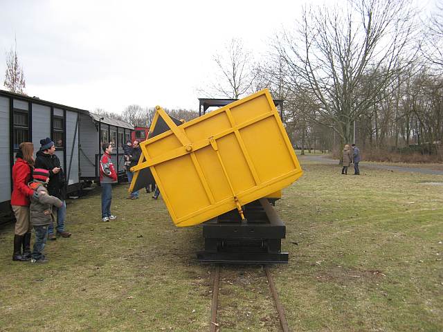

Nach Umsetzen der Zuglok, wurde der DIEMA Gütertriebwagen den interessierten "Mitreisenden" vorgeführt.
Nachdem mir angeboten wurde, mit dem Gütertriebwagen zurück ins Museum zu fahren, habe ich den Kleinbahnzug selbstverständlich fahren lassen.

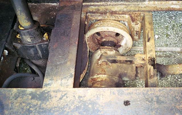

Vor der neuen Halle 3 wurde er dann abgestellt und ich konnte noch Detailfotos vom Drehgestellantrieb und vom Hubmechanismus machen.
Wie ich danach erfahren habe, verschwindet der Gütertriebwagen wohl für langere Zeit in dieser Halle. Da war ich wohl zur rechten Zeit am rechten Ort. :)
