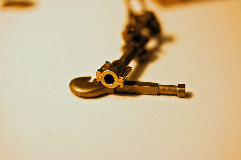

Bereits fertiggestellt ist die Kupplung:
Doppelhakenkupplung (master of OM)

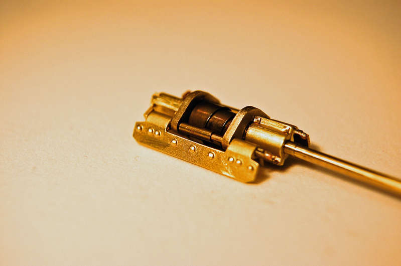

Kurz vor der Fertigstellung befindet sich die Zugstangenfederung samt Schalenmuffen:
Urmodell Federkonsole 1 (master of OM)
Sobald die Abgüsse eingelangt sind, erfolgt die Montage der durchgehenden Zugstange :)

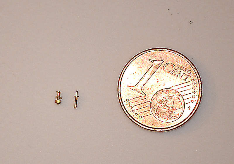

Selbst gefertigt sind M0,6 Senkkopfschrauben samt Beilagscheibe!
Senkkopfschraube M0,6 (master of OM)

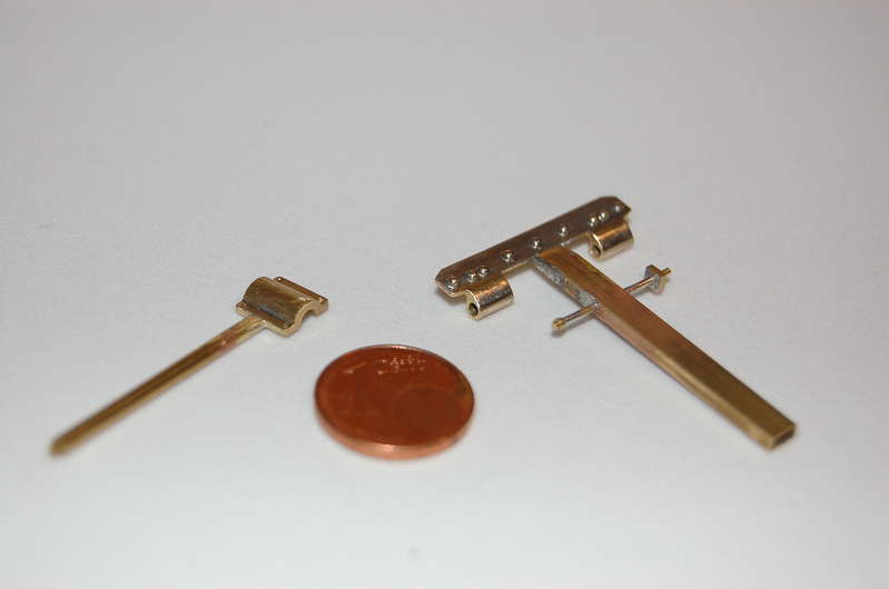

Im Moment entstehen die Urmodelle der Rungen- und Stützprofilbefestigung, bzw. werden die Profile abgelängt und mechanisch bearbeitet.
Sobald Schrauben und Abgüsse geliefert wurden, werden die Bordwände zusammengebaut, und Fotos folgen :wink: !

Schalenmuffe montiert (master of OM)
Zugfeder mit Zugstange (master of OM)

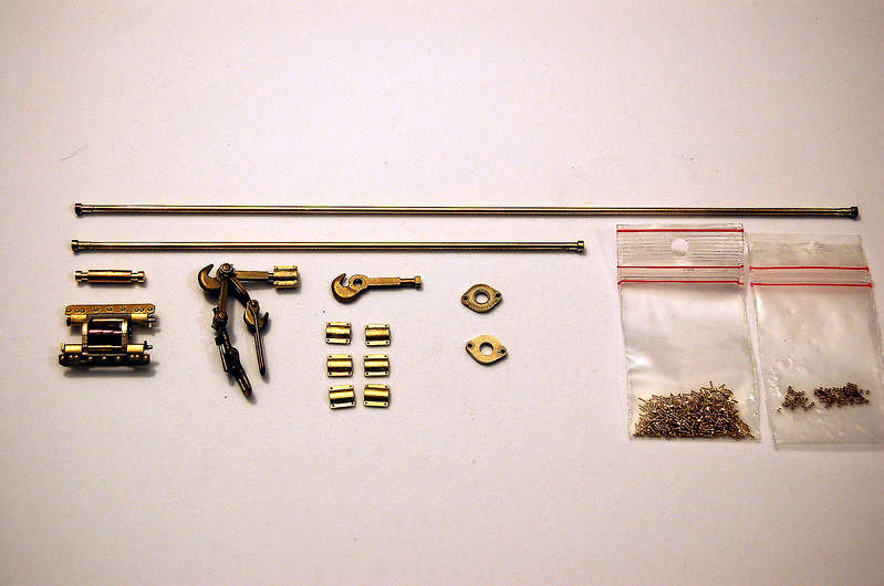

Abschließend noch eine Übersicht der:
Einzelteile für Zugstange (master of OM)
Da nun auch alle Bauteile der Stirnbordwände eingelangt sind, steht der Fertigstellung nun nichts mehr im Weg :D .

Sehr beeindruckend!!!
Vor allem das "Riesen- Cent- Stück!
Aber auch die Oberflächenqualität der Teile!

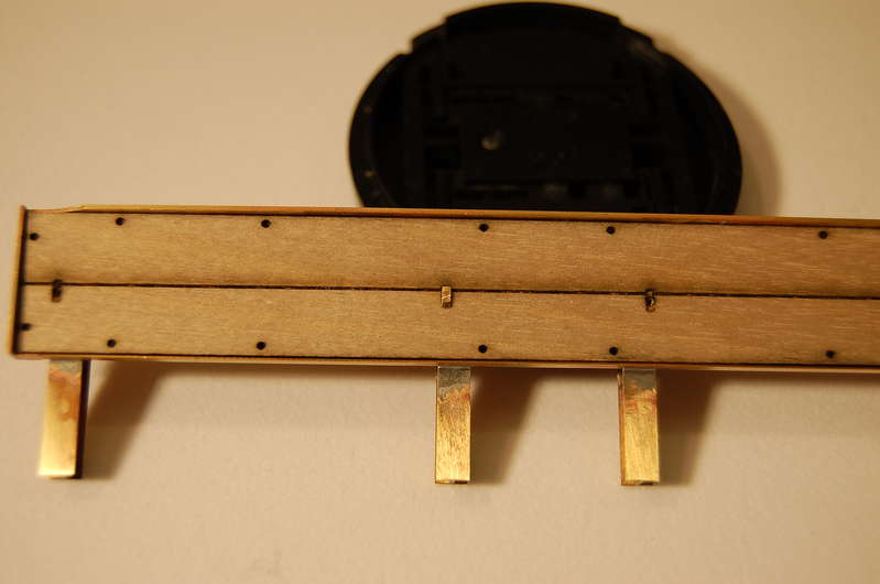

In der letzten Woche hat sich wie man sieht einges getan. Ist aber andererseits
auch nicht so schwierig, wenn die ganze Zeit neue Bauteile eintrudeln.
Eigentlich wollte ich nur ein Zwischenprojekt (Zugstange) abschließen, aber nun steht auch ein weiterer
Bauteil kurz vor der Fertigstellung: die

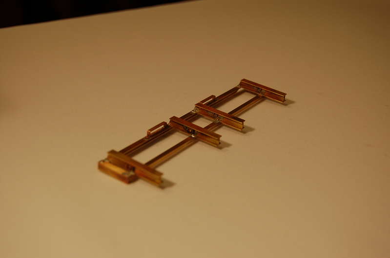

Stirnwand (master of OM)

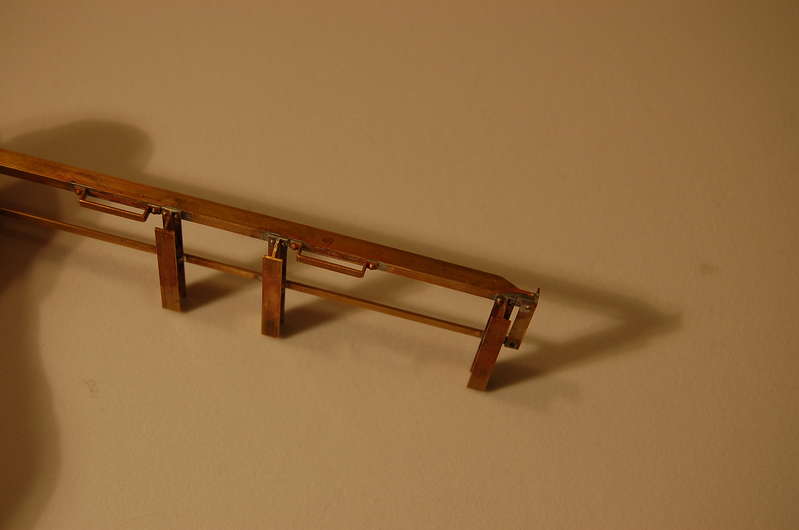

Rungenhalter (master of OM)

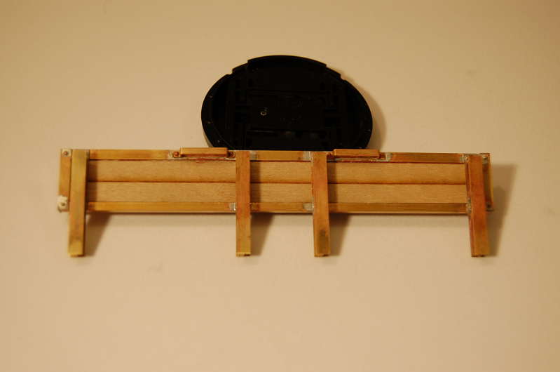

Stirnwand mit Verschalung (master of OM)
Verschalung mit Schraube 1 (master of OM)
Das ist der vorläufige Endstand. Da aber alle Schrauben bereits eingetroffen
sind wird, sobald die Löcher im Rahmen gebort sind, die Stirnwand koplett
verschraubt :wink: .
Abschließend gibts für fido noch ein paar ergänzende Worte!
Die Zugstange samt Kegelfeder ist voll beweglich und funktionsfähig nachgebildet. Die Schalenmuffen
sind verschraubt und die Führungbolzen der Federung sind versplintet.
Somit läßt sich die komplette Zugeinrichtung, bis auf die Konsolen, demontieren.
