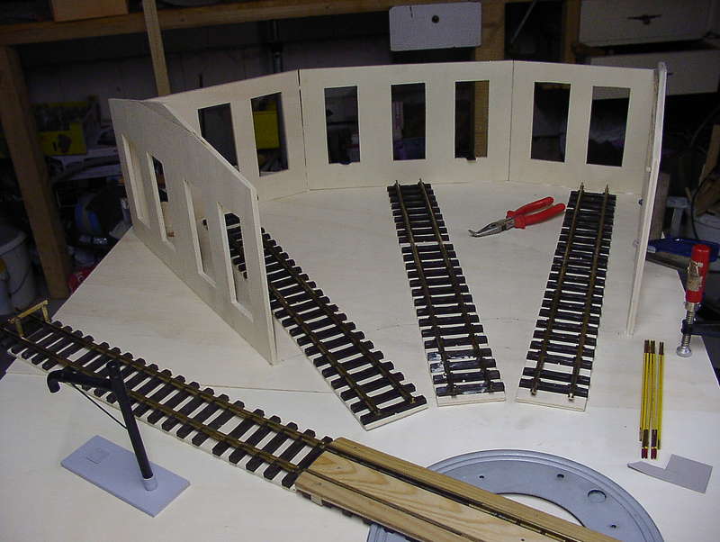

nun habe ich an meinem geplantem Ringlokschuppen einmal angefangen. Da durch die Baugröße (LGB) das Dingén zu groß würde, habe da keinen Platz, und ich trotzdem einen haben wollte, mußte ich mir einen Ringlokschuppen selber bauen.
Habe den Schuppen den Loks zugeschnitten und so gebaut, das er noch in meinen Keller passt.
Also einen C-Kuppler passt alle mal rein, auch eine Frank S, aslo mit Tender, auch eine 99 6001. Die Brockenlok passt wohl nicht. Stellplatzlänge ist 53cm geworden. Stellraum vor dem Schuppen 20cm.
Habe wohl gemerkt das die Grundplatten einen Rahmen brauchen! Muss ich dann am Montag direkt machen. Dachte es bekommt duch den aufgeleimten Schuppen stabilität, aber ein Rahmen ist wohl doch besser.
Da das mien 2. Gebaude wird, dachte ich, ich stelle es mal hier vor und vieleicht bekomme ich ja Verbesserungvorschläge. So tolle Hauser wie ihr die baut, hätte ich auch gerne.....
na gut, das dach mache ich mit dachpappe ( 240 Schleifpapier) in 45mm streifen, aufkleben usw... das habe ich schon rausgelesen!
Aber weiß noch nicht wie ich die Wände verschönern kann.
So, nun gut mit dem geschreibsel. Hier die Bilder:

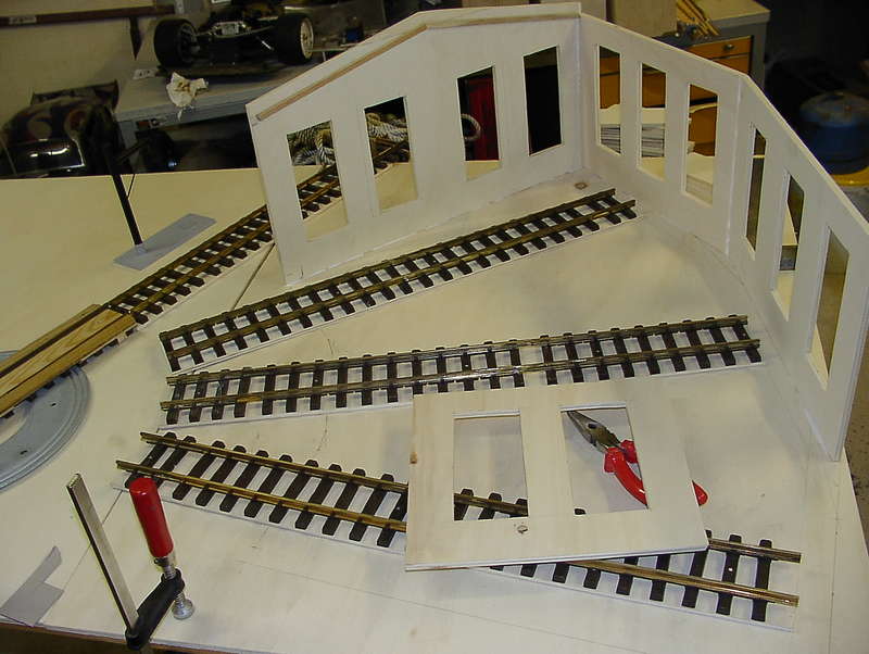

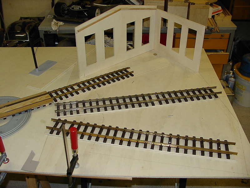

nun sind die 2 letzten Wände auch angebracht.
Bis jetzt hat mich der Ringlokschuppen 4€ gekostet (außer die beiden Grundplatten). Teilweise hatte ich das Holz noch, na ja wenn man ganz lieb ist bekommt man das Holz beim Baumarkt als Restverkauf!
Und der Baumarkt sägt mir auch den Schuppen zurrecht!

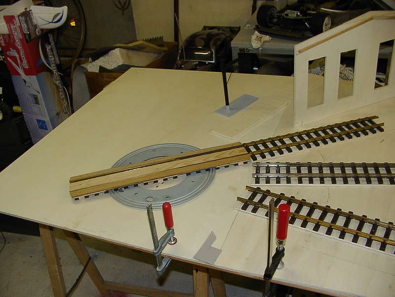

Hallo interessante sache! Kannst Du mir sagen wie dir Drehscheibe vor dem Schuppen Funktioniert? gruss Adrian
nicky und frank s
Beiträge: 156
Registriert: So 4. Nov 2007, 19:11
Wohnort: St. Augustin
Re: Bau eines Ringlokschuppens
Beitrag von nicky und frank s »
Hallo dampfadi,
die Drehscheibe ist eine ehemaliger Drehteller eines Fernsehrehtellers. Wird mit der Hand gedreht ist ist ausschlißlich für Echtdampf vorgesehen. Daher auch kein Elektrischer Kontakt nötig. Der Rest wird noch verkleidet.

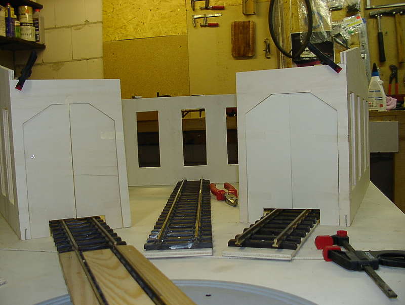

habe zwei Toreinfahrten mal provisorisch angebracht. Muss nun die Abstützung innen vornehmen, bevor ich das mittlere Tor anfertige.
Wie soll ich die Fenstereinfassung machen? Die Tore wollte ich eigentlich von außen verbrettern... daher sind die Tore auch was dünner. In der Regel haben die Tore auch Fenster. Aber denke dann werden sie zu Dünn an den Seiten, oder?
Toransicht (nicky und frank s)
@marcel, kannste mir mal ein paar Tips geben, du baust doch immer so schöne Teile!
Wolle

nicky und frank s hat geschrieben: @marcel, kannste mir mal ein paar Tips geben, du baust doch immer so schöne Teile!
Wolle, ich habe dir nur einen Tipp, den welchen ich auch anwende .... ich orientiere mich an den Details im Original :wink: .
Mein letztes Schuppentor hatte zum Beispiel einen 3-schichtigen Aufbau ... Innenrahmen und Aussenrahmen mit dazwischenliegender Bretterfüllung, wie eben im Original auch.
