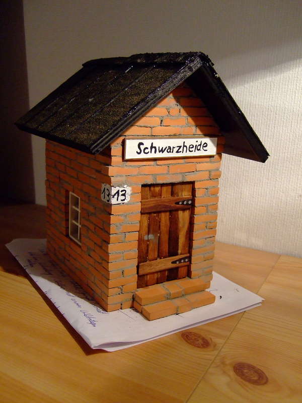

Ach so, ein Bild meiner Blockstelle will ich euch natürlich nicht vorenthalten. Eine Türklinke bekommt sie natürlich auch noch.
