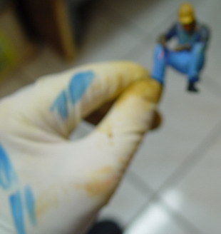

Jetzt setze ich noch farbliche Akzente an der Figur. Um mich nicht so voll zu sauen, trage ich medizinische Gummihandschuhe, auch Einmalhandschuhe, auf denen man wunderbar die Farbe in kleinen Menge anmischen kann und später mittels Lappen wieder entfernen.
Gummihandschuh (Tom Gruber)
