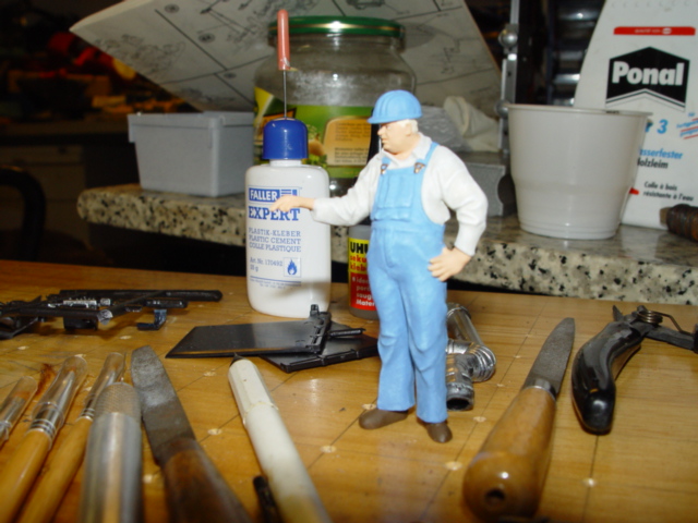

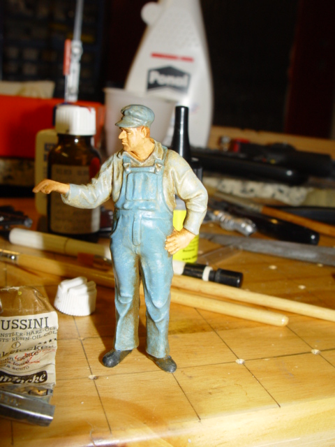

Hier die Ausgangsfigur wie sie aus der Verpackung kommt.
Ausgangsfigur (Tom Gruber)
Danach wurde eine sehr leicht Trockenbemalung aufgetragen, Aufhellen und gut trocknen gelassen.
Aufhellen (Tom Gruber)

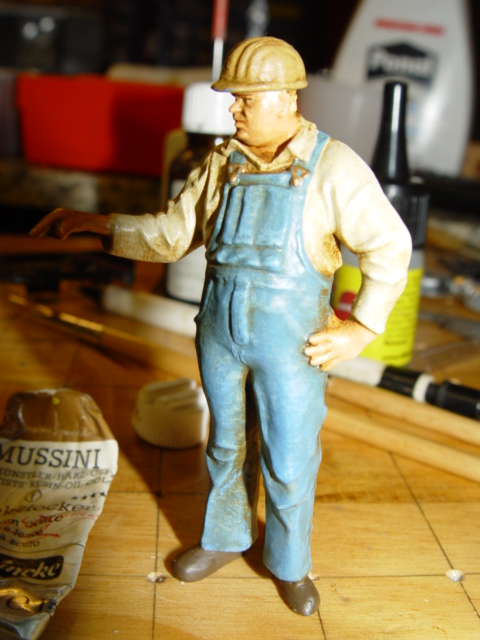

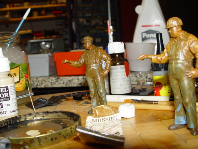

Jetzt werden die Schatten gesetzt. Die komplette Figur mit Künstlerölfarbe Goldocker Mussini von Schmincke einpinseln. Ich verwende zum Bemalen der Figuren ausschließlich Schmincke Künstlerölfarben, die vertragen sich hervorragent mit Vallejo Acrylics aber auch mit Humbrol Enamel Farben oä.
Schatten (Tom Gruber)
Danach wird die Farbe mittels Lappen und Pinsel vorsichtig abgetragen. Nur in den Vertiefungen soll sie verbleiben.
DSC01271 (Tom Gruber)
Farbe Schatten abgetragen (Tom Gruber)

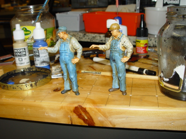

Jetzt setze ich noch farbliche Akzente an der Figur. Um mich nicht so voll zu sauen, trage ich medizinische Gummihandschuhe, auch Einmalhandschuhe, auf denen man wunderbar die Farbe in kleinen Menge anmischen kann und später mittels Lappen wieder entfernen.
Gummihandschuh (Tom Gruber)
Nach dementsprechender Trocknung, trage ich ein kleines Washing in diesem Falle mit Schwarz ( Schmincke Terpentingemisch )auf und lasse wieder alles Trocknen. Vorsicht das Gemisch darf die gesamte Farbe micht auflösen. Ich verwende Sonnenblumen Terpentin.
Washing (Tom Gruber)
cu Tom

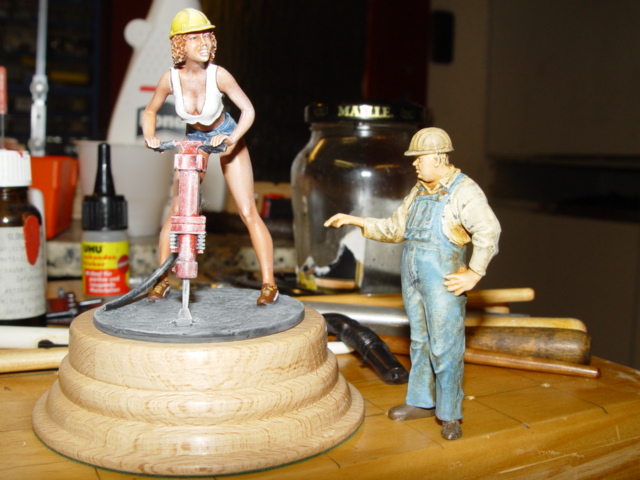

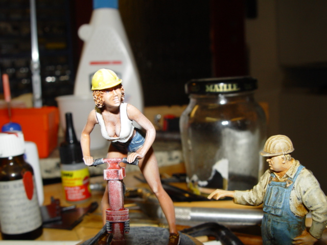

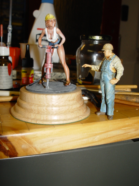

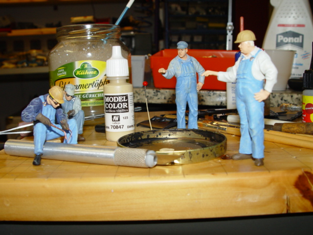

Der Chef ist so weit trocken und leichte Lichter wurden gesetzt. Mir gefällt aber das Washing nicht so toll, Farbe hat gekrümmelt. Die Washlösung war zu alt. Schnell-Schnell-Schnell. Muss man noch mal ran.
DSC01275 (Tom Gruber)
Die Bauarbeiterin ist aus Zinn und von Phönix 90mm
DSC01276 (Tom Gruber)
Die Zinnfiguren sind natürlich wesentlich besser detailiert und modelliert,als diese Praiserfigur. Kosten als Rohlingsbausatz auch das Dreifache und mehr.
DSC01277 (Tom Gruber)
Die braune Ölfarbe könnte man auch noch besser entfernen.
cu Tom
