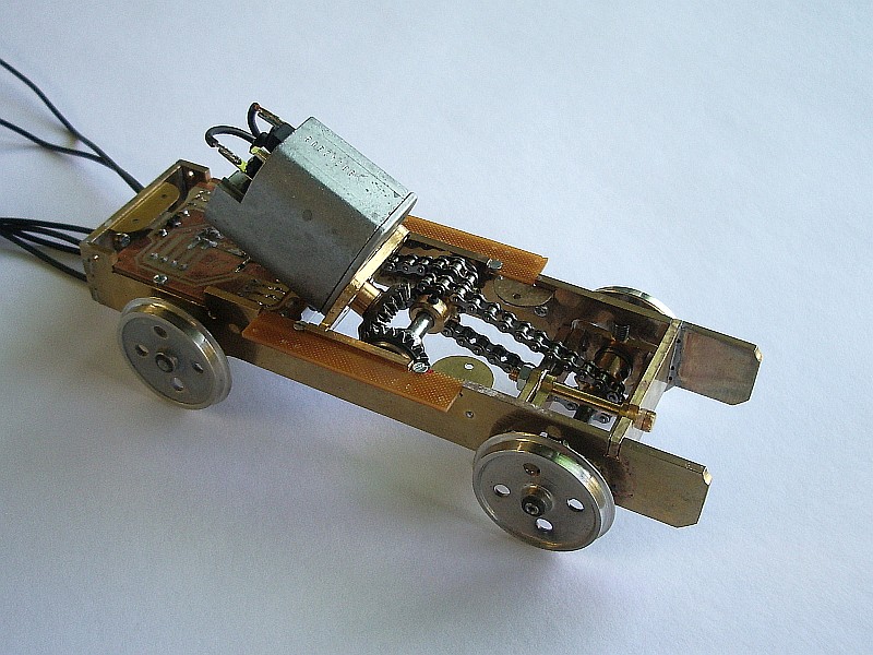

Der Antrieb
Der Rahmen mit gefederter Dreipunktlagerung, Motor, Ketten, Kegelrädern und kugelgelagerten Radsätzen lässt sich entspannt an einem Abend montieren;
einzig die mitgelieferte und mit SMD´s selbst zu bestückende Platine wird wohl nicht jedermanns Sache sein ... .
Aber man kann´s in den Griff bekommen ;-).
Gruß Andreas

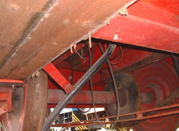

Hallo Andreas,
hier mal ein Blick unter die Lok und auf die Rückwand.
Köf - 1 Rückwand (Regelspur)
Zahnrad, Kette und Bremsgestänge (Regelspur)
Gruß Alfred

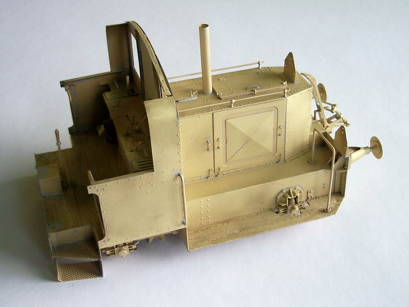

ich wünsche Dir viel Spaß beim Zusammebau dieses schönen Modells. Ich bin aktuell bei der Motorhaube und habe meinen Spaß ;-)
Weitere Infos zum Modell finden sich auf den Seiten vom Stephan Weber.

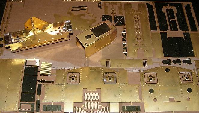

Das Chassis
Auch wenn´s vielleicht nicht so aussieht: die Anzahl der Einzelteile ist nahezu unüberschaubar (jedenfalls am Anfang). Dutzende Feingussteile und vorgedrückte Profile: einfach nur beeindruckend, welches Paket der Hersteller da geschnürt hat.
Und das schönste: es passt wirklich ALLES.
Gesamter Arbeitsaufwand für´s Chassis bis hier ca. 20 Stunden.

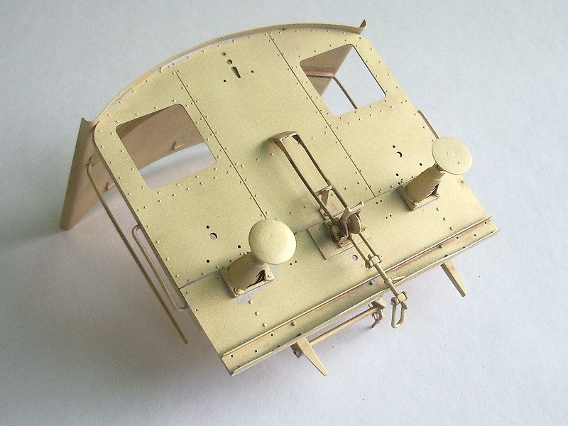

fido hat geschrieben:Ich bin aktuell bei der Motorhaube und habe meinen Spaß ;-)
lass doch mal was sehen :wink: .
Gruß Andreas
