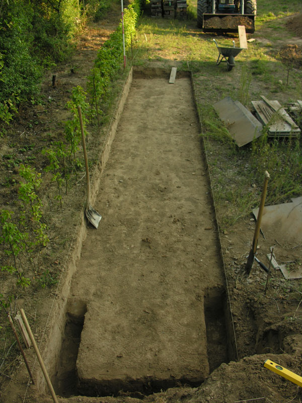

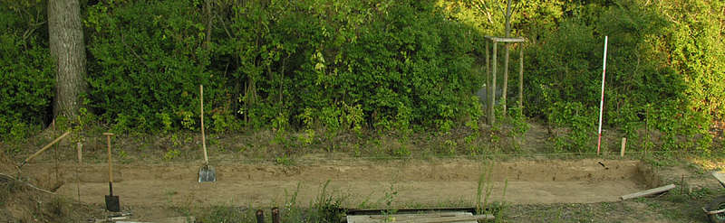

Am Anfang das Fundament:
Fundament (Matthias P.)
Die Gesamtbreite von 9,0 Meter:
SBf-02 (Matthias P.)
Soweit der Stand meiner Arbeit am heutigen Abend. Fortsetzung folgt...

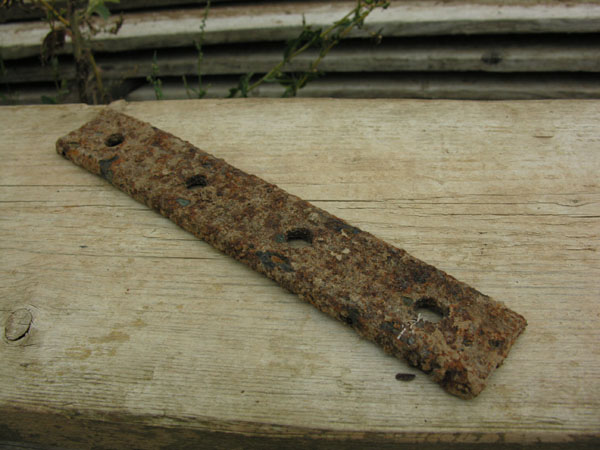

Nach einem grabungsreichen Tag ist mir folgendes Teil in die Hände gefallen, bzw. unter den Pickel gekommen was mir fast schlagartig die Ärme einfrieren ließ :shock:
Das Ding da:
Flachlasche? (Matthias P.)
Landwirtschaftlichen Ursprungs ist es schon mal nicht.
Es besitzt Langlöcher und hat am Rand einen Wulst der darauf schließen könnte das es sich um eine Flachlasche handelt. :?
Die Maße stimmen einer DIN Flachlasche überein die für S5 und S7 Gleise benötigt wird.
Verwunderlich wäre es auch nicht da wir hier an der alten Strecke der Mainzer Festungsbahn wohnen. Ob da auch eine der 7 Brigadeloks drübergerollt ist kann ich nicht sagen, vielleicht wissen da die Feldbahnexperten mehr darüber. Vereinzelt gab es hier auch fliegende Gleise zu den einzelnen Munitionsdepots, eventuell könnten die damit etwas zu tun haben.

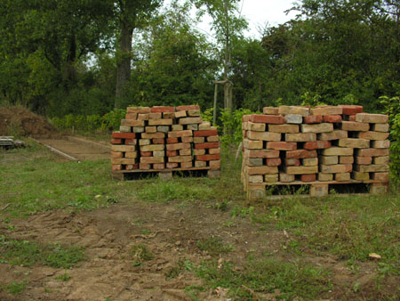

Gerade heute ist das erste Baumaterial für den Schattenbahnhof eingetroffen:
Baumaterial (Matthias P.)

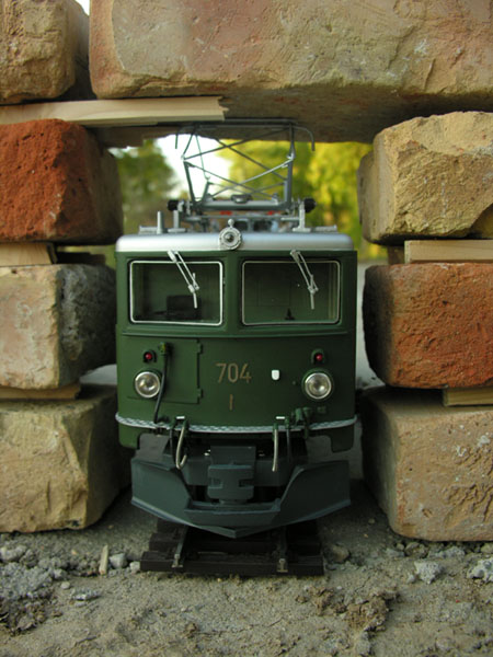

Vorab aber noch ein Problem:
Das richtige Tunnelportal nach Vorbild der RhB
Auf der Seite von MOROP will das mit den Maßen alles nicht richtig zusammenpassen :evil:
Soweit aus meiner Literatur ersichtlich haben die Tunnelprofile der RhB gerade Flanken, also praktisch nur einen aufgesetzten Rundbogen. Ist das so richtig? :oops:
Deswegen auch meine Frage im Forum hierzu
Wie zu sehen wird meine Anlage ein berühmtes Vorbild haben:

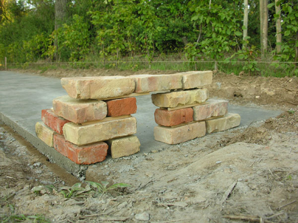

Mauerdurchlass 15x23cm (Matthias P.)
Die Fugen noch provisorich und die unterste fehlt ganz. Soweit passt das ganze das über dem Tunnelportal noch eine volle Reihe Backsteine zum liegen kommt. Die Öffnung hat eine Breite von 15cm und eine Höhe von 23cm. Mir kommt die MOROP Variante doch etwas zu eng vor :roll:
Vielleicht hat irgendwer doch noch einen Tip für mich damit ich nur vom Aussehen her ein RhB Tunnelprofil hinbekomme bei dem die IIm Fahrzeuge durchpassen (mit Oberleitungsbetrieb) :?:

Vor Jahren hatte ich mal ein RhB-Portal für die Innenanlage vermessen. Wenn Du möchtest kann ich dir gern die Masse des Modells zukommen lassen. Modell desshalb, weil ich glaube nicht dass ich den Notizzettel von damals noch irgendwo finde. :)

Sorry dass es mit den Massen so lange gedauert hat. Das Diorama mit dem Portal steht im Laden meines Vaters. Hab dort mal gemessen.
Wie gesagt das wurde nach Originalmassen eines RhB Portals gebaut. Ich habe damals schon etwas geschummelt damit masstäbliche Fahrzeuge nicht nur vorbildgetreu sondern auch betriebssicher durch den Tunnel kommen. Der Stromabnehmer geht zwar in die Knie aber nicht so nahe an die Tunneldecke wie masstäblich nach Vorbild. Da mir aber die optik sehr am Herzen liegt, fällt die Schummelei nicht auf.
Vielleicht mögen eine sagen dass es von den Massen her nicht exakt stimmt. Die Masse auf dem Bild sind vom Modell abgenommen.
edit Hier ein Bild das die selben Masse hat wie auf der Zeichnung (gilt nur für die Tunnelröhre)

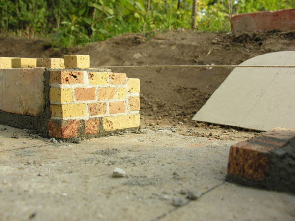

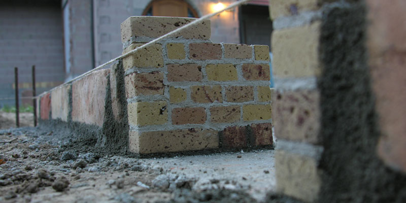

Heute habe ich die dann auch gleich zur Schablone umgearbeitet und los ging es mit dem Mauern.
Zu sehen ist das Südliche Portal der Zufahrt zum Schattenbahnhof:
Südliche Einfahrt (Matthias P.)
Blick von Innen
Und von außen betrachtet.
