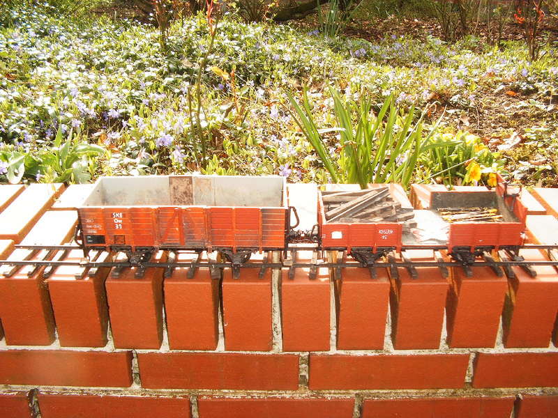

hier nun einmal zwei Güterwagen meiner privaten Kb.StLBSt (steht für Kleinbahn Stubenheim Landesgrenze Bad Stephan). Beide Wagen sind einfache Umbauten aus günstig erstandenen Lehmann Fahrzeugen.
zuerst habe ich mich auch nicht so richtig getraut meine Umbauten hier herein zu stellen. Meine Fahrzeuge stehen fast das gesamte Jahr im freien. Nur im Herbst wenn die Kleinbahn vom Laub verdeckt wird kommen die Hochbauten und Fahrzeuge ins Haus. Diese für Modelle extremen Verhältnisse lassen einfach keinen "Nietenzähler Modellbau" zu.... :rolleyes:

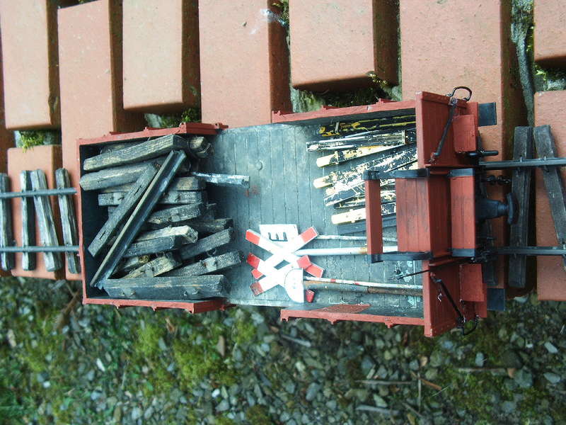

Nun aber zum O-Wagen. Dieser entstand aus einem alten Hochborder von LGB. Dem Wagen wurden an drei Seiten die Bordwände in der Höhe gekürzt. Nur eine Stirnseite behielt die hohe Bordwand. Auf ihr ist nun ein Bremsersitz ( LGB Toy-Train, abgewandelt) montiert. Die Bremskurbel ist ein Eigenbau unter Verwendung von Lehmann-Teilen aus der Bastelkiste. Der Bremser erreicht seinen Sitz über Messing Trittstufen. Die Griffstangen sind ebenfalls aus Messing. Zur Zeit erhält das Fahrzeug noch ein funktionsloses Bremsgestänge und neue Blechtüren.
Der G-Wagen war in seinem früheren Leben einmal orange mit Blumen-Muster. :abgelehnt:
Er wurde seiner Bremsanlage beraubt. Damit er aber dennoch problemlos eingestellt werden kann, erhielt er eine durchgehende Bremsleitung. Eine nachkriegs Modernisierung sind die verschließbaren Belüftungsluken. der Wagen soll nun noch Schluss(s)cheibenhalter sowie Rangiertritte und Griffstangen erhalten.
Wie alle meine Güterwagen wurden sie im Braun der Epoche 3 Bundesbahn gestrichen. Das Fahrwerk ist schwarz. Gekuppelt werden meine Fahrzeuge über Ketten.

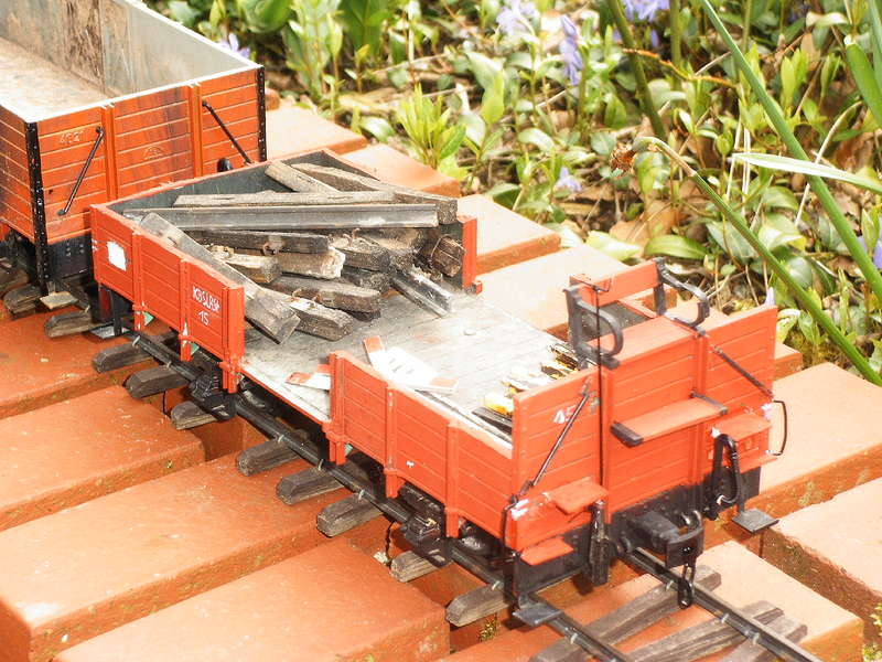

hier nun weitere Bilder meines abgesägten Hochbordwagens und ein paar erklärende Worte dazu.

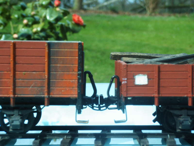

Das Fahrwerk entspricht, bis auf den demontierten Modellbahnkupplungen, dem Serienfahrwerk von LGB. Anfangs habe ich nur die Kupplung abgeschraubt. Nach umfangreichen Tests mit meiner Kettenkupplung säge ich allerdings auch die Halter ab. Ein Zurückrüsten ohne den Kauf von Neuteilen ist somit nicht mehr möglich. Die beweglichen Achshalter sind nach wie vor montiert und nicht festgelegt. Auch rollen die Wagen auf den Serien-Kunststoffachsen.
Meine Kupplung über Kette ist so ziemlich die einfachste und günstigste Lösung die es gab. Die Kette ist Meterware aus dem Baumarkt. Sie ist bereits brüniert. Die Haken stammen ebenfalls aus dem Baumarkt. Hier habe ich einmal eine offenen Version in die die Kette eingehängt wird und einmal eine geschlossene. Letzter wird aufgebogen um die Kette einzuhängen, hängt die wird der Haken wieder zu gebogen. Die Haken haben mich pro Stück 8 Cent gekostet. Hinzu kommt noch die Kette. Auf eine Abfederung oder Federpuffer habe ich verzichtet. Man merkt hier wurden weder Kosten noch Mühen gescheut :rofl:
Zwar verbietet diese Lösung ein Befahren des ja so beliebten Radius R1...aber auf diesen kann ich gerne verzichten. Machbar ist hingegen ein Schieben des Zugverbandes - wenn auch nur in Schritt(t)empo. Leider ist ein Puffer an Puffer fahren nicht möglich. Im gestreckten Zugverband liegen die Abstände bei gut 2-3 Millimetern. Wie schon im ersten Text gesagt stehen die Wagen fast das ganze Jahr über im Freien. Da wäre alles aufwendigere vergebene Liebesmüh....
Meine Güterwagen werden mit Revellfarben gestrichen. Da es sich eh um Arbeitstiere handelt ist eine einheitliche und glatte Farboberfläche bei mir unerwünscht... Das Braun hat bei Revell die Nummer 39. Zum Pinseln verwende ich Pinsel verschiedenster Stärken und Festigkeitsgrade. Die Farben werden mit Terpentinersatz verdünnt. Terpentinersatz hat, gegenüber Verdünnung, den riesen Vorteil weder Kunststoffe noch vorhandene Lackschichten oder Beschriftungen anzugreifen - eher beim patinieren von unschätzbaren Vorteil... Lediglich bei Fahrzeugen von Liliput-Bachmann sollte man aufpassen.... :/ - Die lassen sich gerne anlösen...
