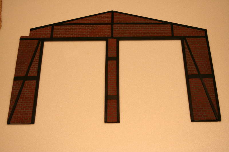

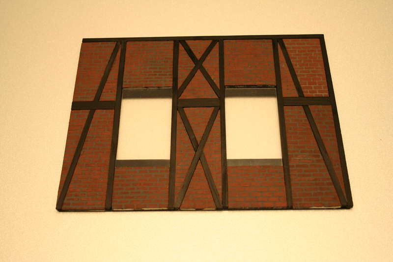

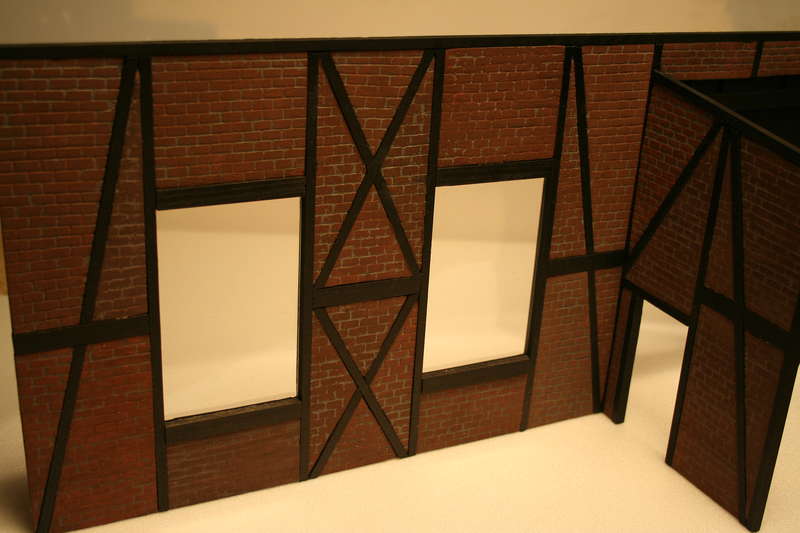

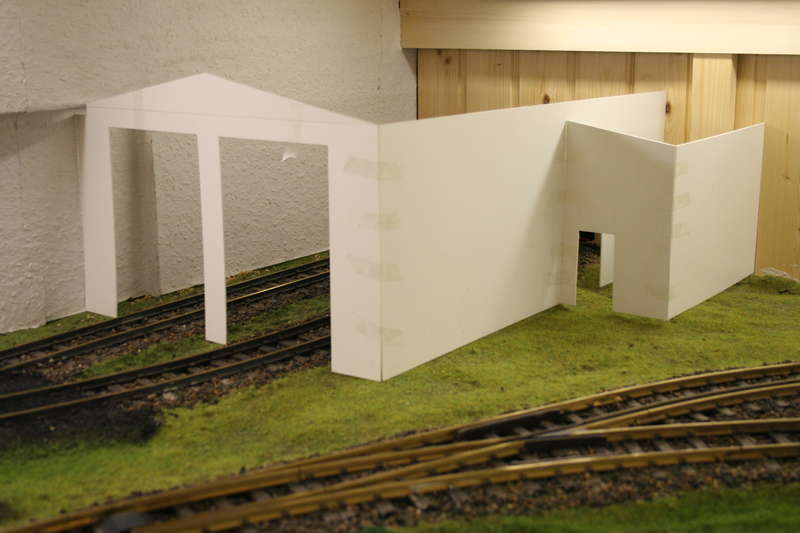

hier ein paar Bilder vom Bau meines Lokschuppens für das Bw Schönheide. Er ist zwar noch nicht ganz fertig, aber man kann schon ziemlich gut erkennen was es ist.
Da der Lokschuppen in einer Anlagenecke liegt muss ich nur zwei Seiten des Schuppens bauen.
IMG_9573 (Rollwagen)

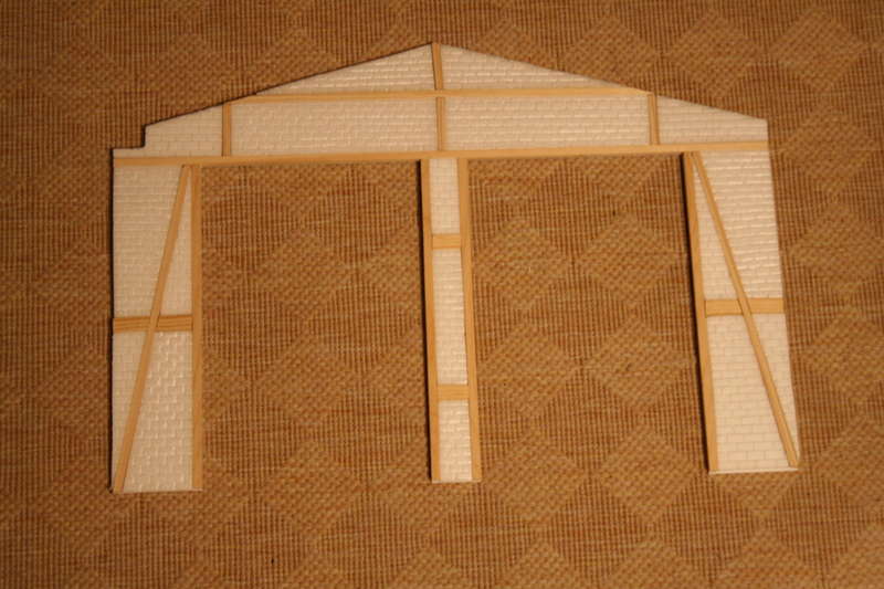

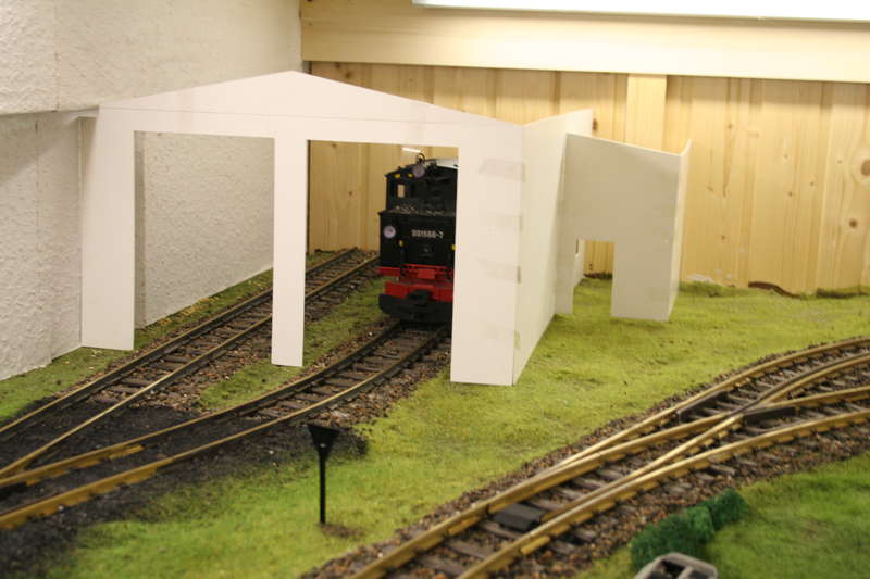

Am Anfang entstand ein Grobmodell aus Plaste.
IMG_9574 (Rollwagen)
IMG_9575 (Rollwagen)
So sah die Frontseite ein paar Stunden spääter aus.
IMG_7568 (Rollwagen)
IMG_7573 (Rollwagen)
IMG_7574 (Rollwagen)
Die Fensterscheiben entstanden aus vierfach geschweißter Laminierfolie. Demnächst entsteht dan das einfassende Gitter aus kleinen T-Profilen.

Sehr schön! Wie ist denn die Ziegelstruktur entstanden?
Gruß und Bastelspass
Leo

Hallo Martin,
wird gut, Dein Gemäuer. Gerade wollte ich Dich nach den Mauersteinen fragen,aber das hat Leo ja schon getan.
Zwei Verbesserungsvorschläge habe ich noch, die Du in der derzeitigen Bauphase noch umsetzen kannst: Du hast die Stützen zwischen den leider nicht vorhandenen Schwellen und dem Rähm an den Riegeln unterbrochen (Seitenwand). Das gehört umgekehrt, also Stützen durchgehend und die Riegel unterbrechen. An der Torwand ist es richtig.
Füge noch Schwellen ein. Worauf sollen denn sonst die Pfosten und Stützen stehen?
Rudolf

Hallo Leo hallo Rudolf,
wie das Mauerwerk enstanden ist weiß du Rudolf wahrscheinlich am besten von uns! :wink:
Basis bilden 4mm Dämmplatten wie sie normalerweise beim Verlegen von Laminat zum Einsatz kommen. Eine Platte kostet nur ein paar Cent und hat für den Lokschuppen fast ausgereicht, der Rest ist dann in der von Rudolf bereits an anderer Stelle im Forum beschriebene Art und Weise mittels Bleistift und Lineal entstanden (an dieser Stelle nochmal vielen Dank für diesen Beitrag :top: ).
Nun zum Fachwerk:
Die Schwellen folgen noch, sie sollen jedoch fest mit dem Fundament verbunden werden und sind, da ich mir über die Art der Verbindung noch nicht ganz schlüssig bin, noch nicht am Gebäude befestigt. Gegenwärtig überlege ich kleine Nägel zu verwenden, die von unten in die Schwelle eingeschlagen werden und dann fest in das Gipsfundament eingegossen werden. Aber villeicht habt ihr ja noch eine andere Idee? :P
Die unterbrochene Stütze sollte ein etwas verändertes Fachwerk darstellen und somit darauf hindeuten das die Werkstatt später angebaut wurde.
Hier im Ort gibt es ein Haus, bei dem ein Anbau, ähnlich der Werkstatt des Lokschuppens hier, so gebaut ist. Wahrscheinlich ist der Anbau nachträglich erhöht wurden.
Wenn ihr wollt kann ich es bei Gelegenheit fotografieren, wäre ja mal was neues! :wink:
Martin

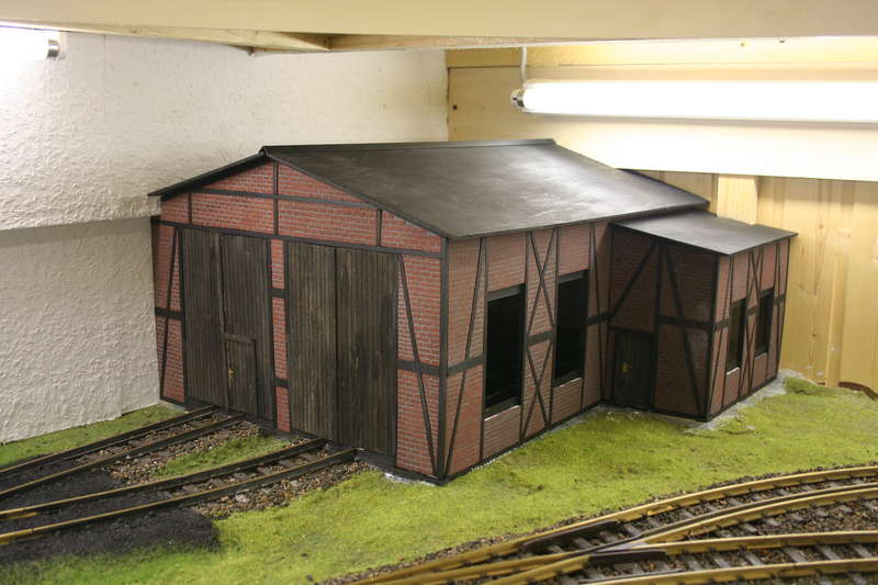

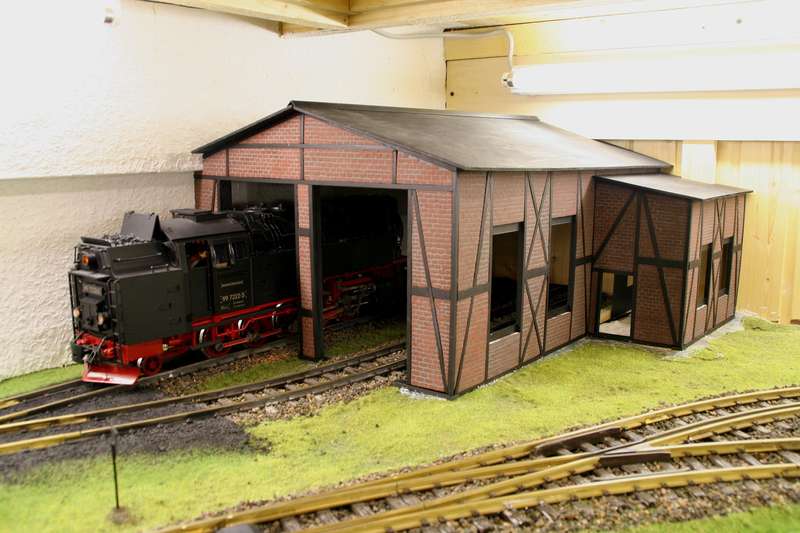

da einige Zeit seit meinem letzten Beitrag vergangen ist, möchte ich jetzt eine kleine Aktualisierung durchführen.
Seit dem 24.12. letzten Jahres steht der Schuppen - zumindest im Rohbau.
Es fehlen noch die Fenster und Tore, der Fußboden, die Einrichtung, die Dachpappe und die Abzugshauben müssen eingebaut werden. Auch die Umgebung wartet noch darauf weiter ausgestaltet zu werden.
IMG_3979 (Rollwagen)
Martin

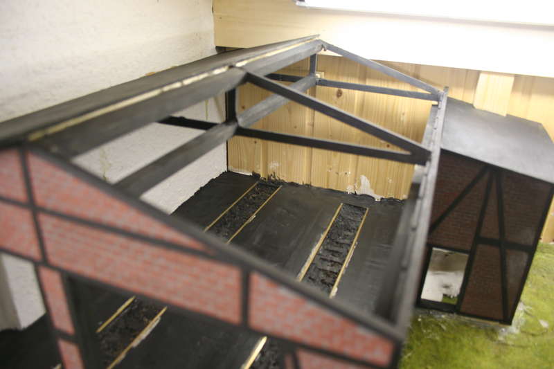

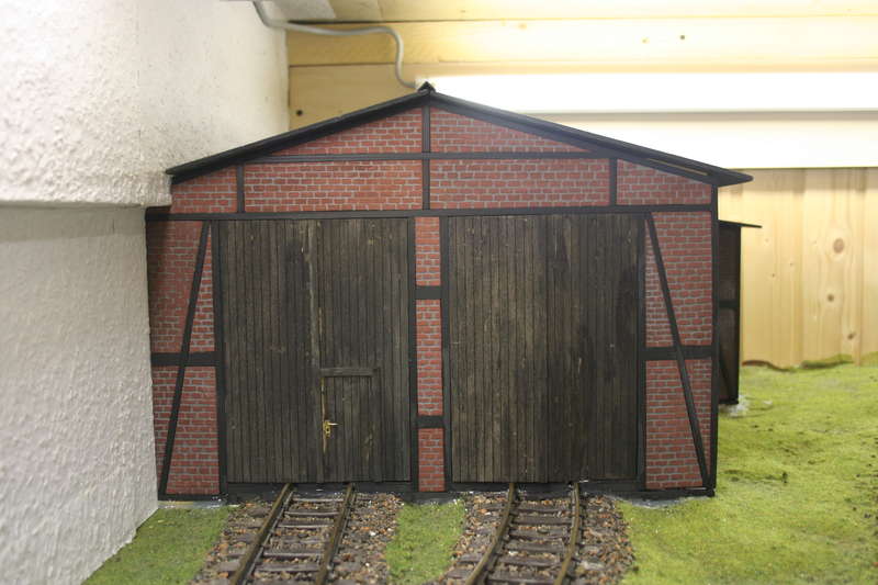

da der letzte Beitrag etwas mager ausgefallen ist lege ich heute mal wieder etwas nach!
IMG_3395 (Rollwagen)
Ein Bild vom Rohbau des linken Torflügels von Stand 1. Bei genauerem Hinsehen erkennt man den steckenden Schlüssel, jedes Schloss am Schuppen besitz übrigends einen eigenen! :)
IMG_3427 (Rollwagen)
Während der Leim der Tore trocknete begann ich die Gleise an der Schuppenkante und am Schuppenende einzufassen, danach wurde dieser mit Modelliergips ausgegossen. Nach dem Trocknen folgte eine erste farbliche Behandlung, wenig später eine Testfahrt (zwar hatte ich nicht über SOK ausgegossen, aber man weiß ja nie... :wink: ). Leider führte ich diese mit einer Lok durch bei der die Schienenschleifer noch nicht demontiert waren. Das Ergebnis waren die weißen Flecken, aber das wird nochmal nachgearbeitet, der Boden soll sowieso noch ein paar Akzente (Ölspuren etc.) erhalten. Der Bereich zwischen den Gleisen wird mit Brettern ausgelegt, schließlich soll ja keiner in die "darunter befindlichen Arbeitsgruben" fallen. Auch die Wände werden zur gegebenen Zeit nochmal mit Farbe bedacht und ausgestalte (Regale usw.).

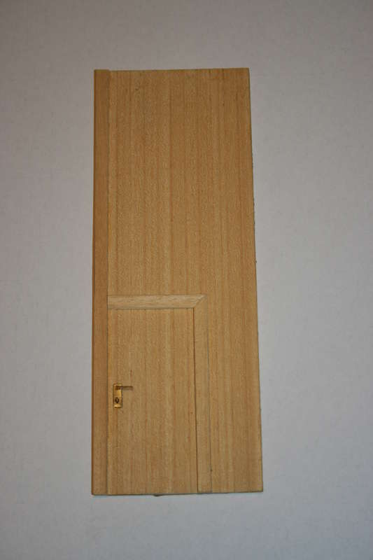

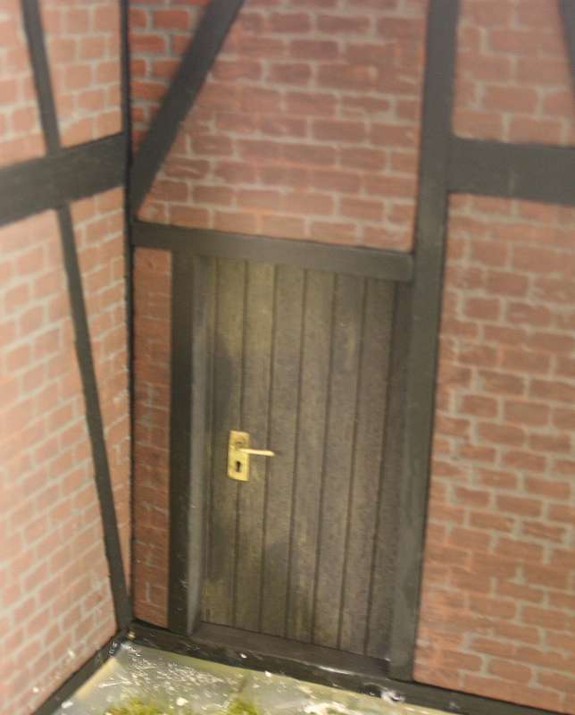

IMG_3431a (Rollwagen)
Hier wurde gerade die Werkstatttür eingepasst.
IMG_3433 (Rollwagen)
Und so sieht das Ganze mit probehalber aufgestellten Toren aus, der Weg zum bezugsfertigen Schuppen ist noch weit, aber ich glaube man erkennt wo das mal hinführen soll... .
IMG_3435 (Rollwagen)
Die Tore sind auch noch lange nicht fertig, es fehlt noch der finale Anstirch, sowohl für Holz als auch Klinke/ Blech. Dazu kommen noch etliche Verschleißspuren. Die Scharniere fehlen noch ganz und gar, haben im Kopf aber bereits Form angenommen.
