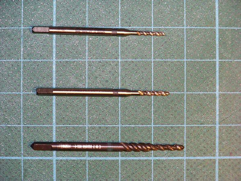

Ich verwende gerne spiralgenutete Sacklochgewindebohrer, konnte aber bei den einschlägigen Modellbauhändlern bisher keine bekommen.
Deshalb habe ich bei meinem Werkzeughändler ( ohne große Hoffnung) die Größe M1,4 und M1,6 nachgefragt und konnte diese zu meinem erstaunen ohne Probleme kaufen.
Das Bild zeigt M1,4 M1,6 und M2

Falls ihr interesse habt, kann ich euch diese besorgen und zusenden.
Der Hersteller ist die Firma Fraisa aus der Schweiz.
Sollten andere Größen gewünscht sein, kann ich mich erkundigen.
Selbstverständlich bekommt ihr die Ware zum Einkaufspreis Plus Versand
Roland
