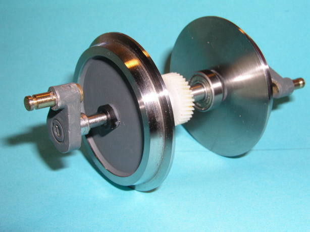

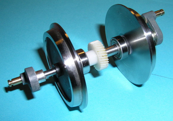

Als kleinen Vorgeschmack seht Ihr unten den Achs-Prototyp. Achse und Räder sind Edelstahl, Kugellager NSK 696 aufgeschoben, Ritzel von LGB, die Kurbel Weissmetall-Guss, wobei ich Messing-Drehzapfen eingepresst habe (besseres Abriebverhalten wie Weissmetall). Die „Serien“-Fertigung der 24 Achsen läuft bereits. :D
Etliche Teile aus Weissmetall-Guss habe ich schon fertig: Lagerschalen, Kurbeln, Stirnlampen. Bilder gibt´s demnächst. :wink:

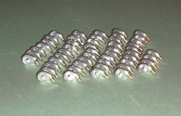

So, nun noch zwei Bilder von den Kurbeln und den Lagerschalen. Übrigens: Puffer (konventionelle Messing-Technik) sind auch fertig. 8) Fortsetzung folgt ....

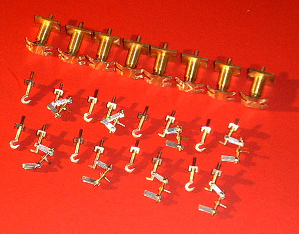

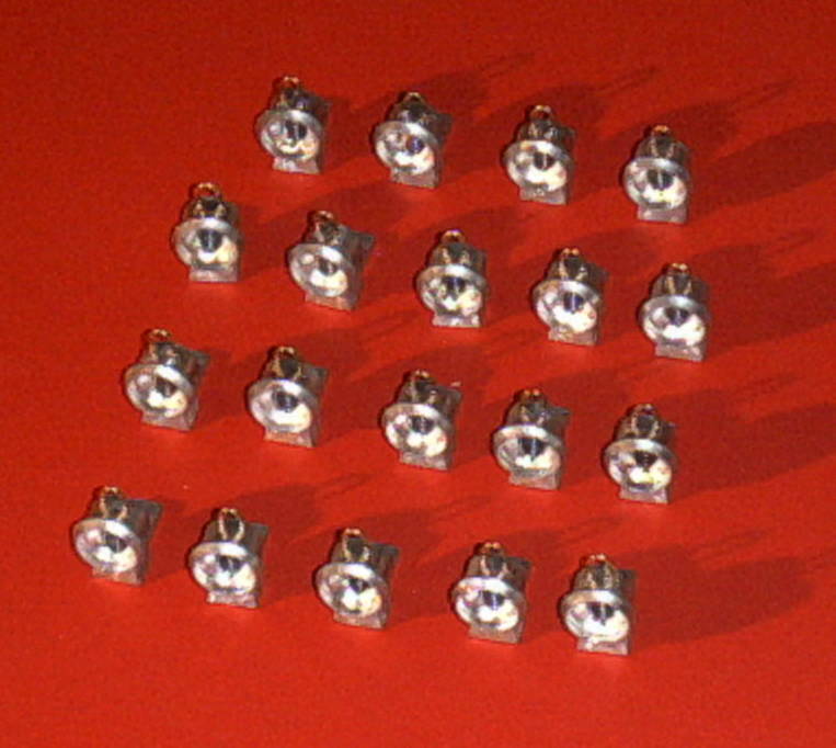

so, ich hab´s geschafft, mal wieder ein paar Teile fertigzumachen. :tanz:
Die Originalkupplungen bestehen aus Messing-Drehteilchen und Weissblechstreifen und sind mit 1,4mm - Schrauben verbunden. Die Lämpchen habe ich mal wieder im Weissmetall-Guss hergestellt und mit Messingbügelchen versehen. Die kleinen, mittleren Frontlampen habe ich vergessen zu fotografieren .... ist aber vielleicht eh´ nicht so prickelnd.
... als nächsten Schritt werde ich mal einen Prototyp für die Blindwellen herstellen....

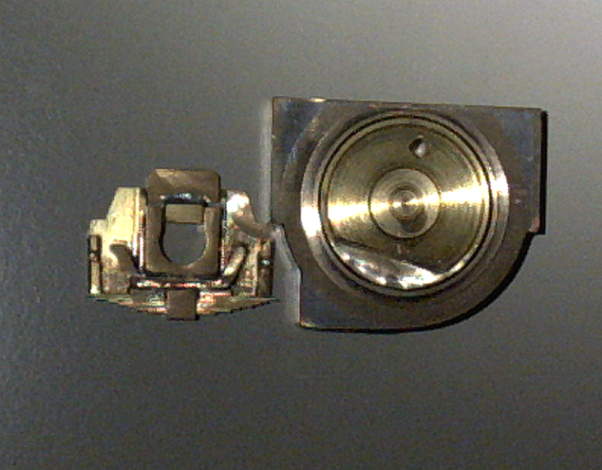

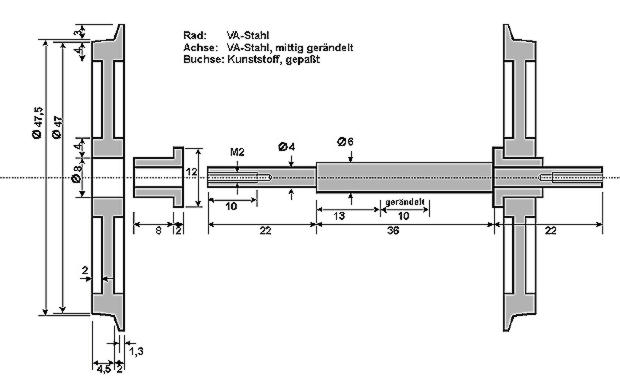

Auf die Gefahr hin, dass aus der Baubeschreibung doch eher eine Bauanleitung wird, gibt´s wieder ein bisschen Messing auf die Augen. :gruebel: Im Verlauf dieser Woche konnte ich einige Prototypen herstellen, die ich in „Serie“ wieder im Weissmetall-Guss herstellen werde.
Achslager: Eigentlich handelt es sich hier nur um eine Attrape. Ich will die Achsen ja nicht wie beim Vorbild im Außenrahmen lagern, sondern bau noch einen zusätzlichen Innenrahmen ein. Im Außenrahmen ist zwischen Rad und Kurbel einfach nicht genug Platz um vernünftige Kugellager zu platzieren. Wie man an den roten Spuren auf dem Foto sieht, habe ich die Form des Protos schon hergestellt. 8)
Blindwelle: dazu gibt´s nicht viel zu sagen. Wird auch als Weismetall in „Serie“ gehen. Kurbelzapfen fehlt noch, da der später eingepresst werden soll (Messing).
Falls jemand mitbauen möchte, habe ich mich entschlossen, auch alle salonfähigen Zeichnungen mit einzustellen. Vielleicht hilft´s ja jemanden
(Keine Sorge eine Lokbau live-Aktion werde ich hier nicht veranstalten :P ).
Zur Zeichungen des Radsatzes: Die Räder / Spurkränze sind an denen vom Kiss orientiert und so bemessen, dass eine Revaldaweiche gut überfahren werden kann, d.h. ohne dass das Rad ins Herzstück „fällt“.
So, wenn Euch mein Bericht zu detailiert wird, müsst Ihr meckern. :< (aber nicht hinterher nach irgendwelchen Details fragen).
Ach ja .... das Achslager und die Blindwelle habe ich in etwa in der richtigen Anordnung zueinander fotografiert. Wer sich beim Betrachten des Bildes ganz stark konzentriert und es sich nur fest genug einbildet, kann schon ein Stückl Kroko erahnen :P :P :P

Achssatz
Achssatz

Ähnlich wie beim Lehmann-Kroko werde ich die erste und zweite Achse jedes Antriebsblockes antreiben. Der Motor liegt sozusagend "hinter" der Blindwelle. Allerdings verwende ich den Motor mit den langen Achsen - im Gegensatz zum Lehmann - da mein Achstand zwischen den ersten beiden Achsen ja größer (massstäblich, 89mm) sein wird. Die beiden Schnecken greifen dann direkt in die Ritzel der Achsen (siehe Bild oben: Achs-Proto). Dazu lagern die ersten beiden Achsen in einer Art Drehgestell, in dem der Motor nur nach oben und vorne/hinten gegen "Entkommen" gelagert ist. Bilder, wie gesagt in ca. zwei Monaten. Die dritte Achse und die Blindwelle werden über die Kuppelstangen mitgenommen. :wink:
Zur Befestigung der Ritzel auf der Achse kann ich Interessierten noch einen Tipp mitgeben:
:idea: die Achsen sind mittig gerändelt. Durch die Rändelung wird jedoch auch der Durchmesser der Achse beeinträchtigt (ca. 10-15 Hundertstel). Bevor ich die Ritzel aufschiebe, behandele ich das Ritzel mit dünnflüssigen Sekundenkleber, in den ich vorsichtig CA-Filler einstreue. Beim Aufschieben des Ritzel wird der überschüssige Filler einfach weggeschoben, der verbleibende verbäckt das Ritzel gerade zu mit der Achse. Damit ist das Ritzel absolut verdrehsicher, zentriert (Höhenschlag < 5 Hundertstel) und nur noch mit einem Abzieher zu entfernen. :idea:
