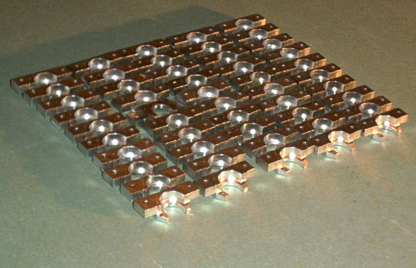

Auf die Gefahr hin, dass aus der Baubeschreibung doch eher eine Bauanleitung wird, gibt´s wieder ein bisschen Messing auf die Augen. :gruebel: Im Verlauf dieser Woche konnte ich einige Prototypen herstellen, die ich in „Serie“ wieder im Weissmetall-Guss herstellen werde.
Achslager: Eigentlich handelt es sich hier nur um eine Attrape. Ich will die Achsen ja nicht wie beim Vorbild im Außenrahmen lagern, sondern bau noch einen zusätzlichen Innenrahmen ein. Im Außenrahmen ist zwischen Rad und Kurbel einfach nicht genug Platz um vernünftige Kugellager zu platzieren. Wie man an den roten Spuren auf dem Foto sieht, habe ich die Form des Protos schon hergestellt. 8)
Blindwelle: dazu gibt´s nicht viel zu sagen. Wird auch als Weismetall in „Serie“ gehen. Kurbelzapfen fehlt noch, da der später eingepresst werden soll (Messing).
