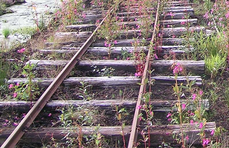

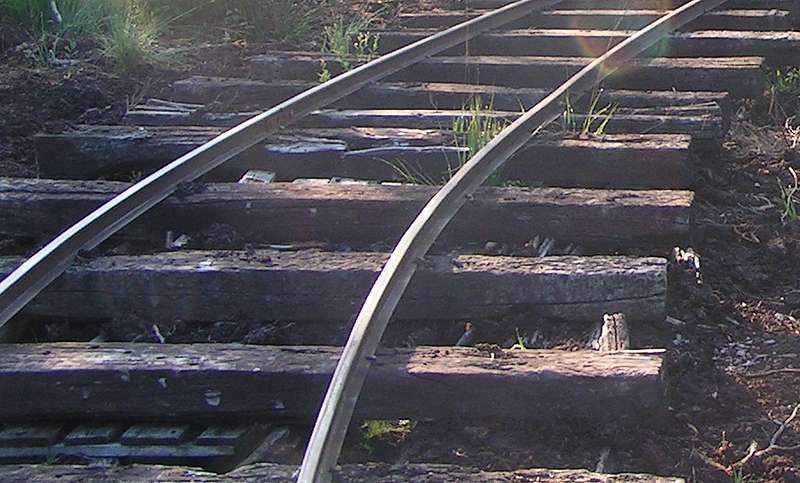

Nagelgleis (highmichl)
Nagelgleis_2 (highmichl)
Beide Bilder sind beim Torfwerk Feilnbach (Feldbahn auf 1000mm SW) entstanden
Servus
Gruß Michl
