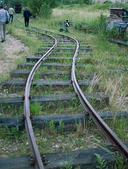

Re: Befestigung der Schienenprofile von Feldbahnen auf den S
Gibt es!Nachtjäger hat geschrieben: Gibt´s denn ein Originalfoto vom Feldbahngleis mitsamt der Schienenbefestigung? Habe noch nix gefunden.
Gruß Andreas
Nagelgleis (highmichl)
Nagelgleis_2 (highmichl)
Beide Bilder sind beim Torfwerk Feilnbach (Feldbahn auf 1000mm SW) entstanden
Servus
Gruß Michl
Gruß Michl
auch von mir eine Nahaufnahme, Gleisbefestigung mittels Nagel und Unterlegplatte:
MfG
Sandbahner
MfG
Sandbahner
Hallo Andreas,
hier ein kleiner Vergleich verschiedener Befestigungen:
Welcher Radius mag das sein? (fspg2)
Welches Profil nehmen wir heute? (fspg2)
