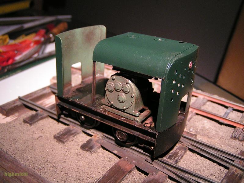

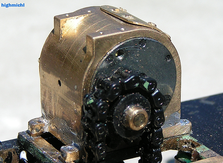

ich habe in meiner Lok Motor und Kette platzsparend integriert
Kuckst du:
Getrieber_ckseite (highmichl)
Später sieht das dann so aus und ist vorbildgerecht. Motor ist von Bertsch und Kette von Hettler
first_color (highmichl)
Vielleicht kannst du ihn auf ähnliche weise verstecken.

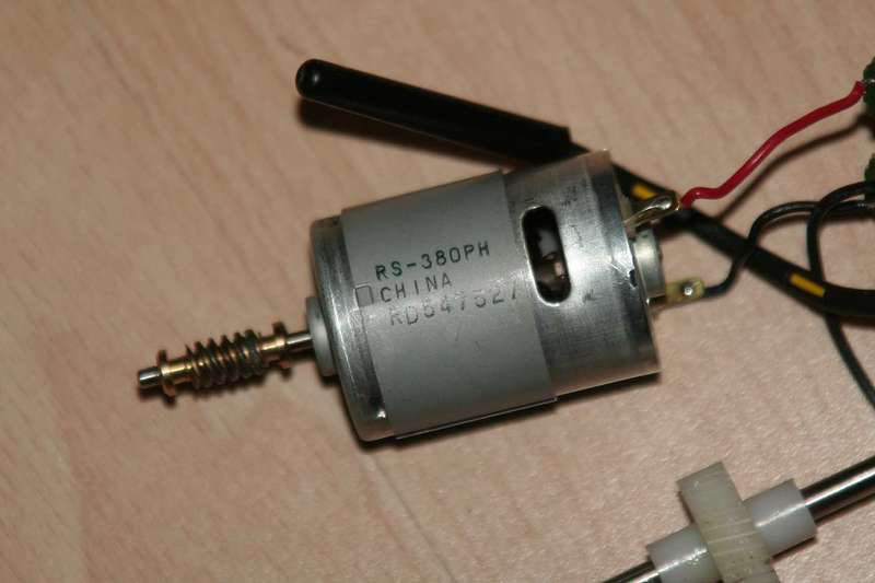

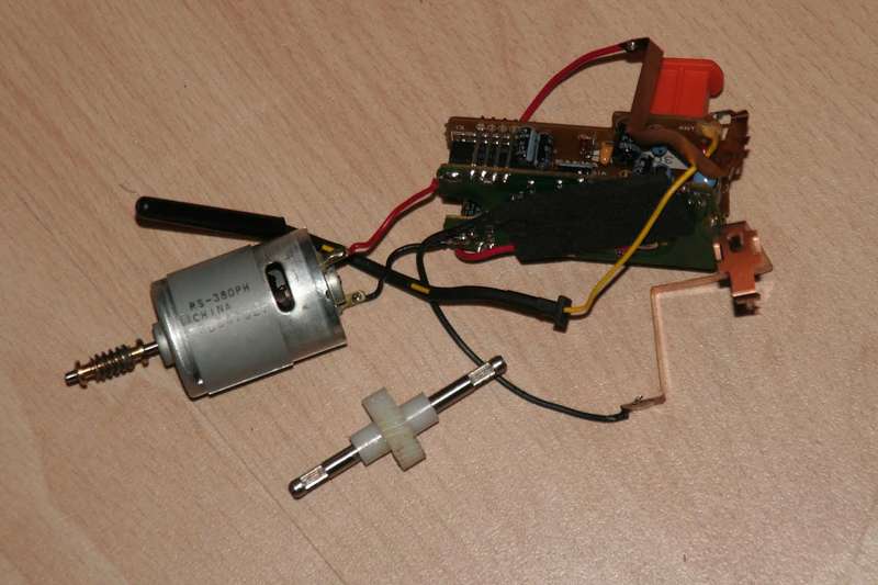

mein antrieb stammt von der playmobil-rc-dampflok und sieht so aus:
07 antrieb (paule)
hier sieht man übrigens die 4-mm-achse von playmobil, die eines der angesprochenen probleme ist.
08 motor (paule)
die funke ist die übliche playmobil-fernbedienung (leider kein foto). regler hängt mit dran. die komplette rc will ich auch weiterverwenden.

den von Dir gezeigen Antrieb würde ich nicht verwenden. Der RS-380 ist ein billiger 3-poliger Motor, der viel Strom frisst und sehr schlechte Langsamlauf-Eigenschaften hat. Das Schneckenrad aus Kunstoff hat eine begrenzte Lebensdauer.
Viel besser fährst Du mit einem Glockenanker-Motor und einem Getriebe mit Metallzahnrädern.
