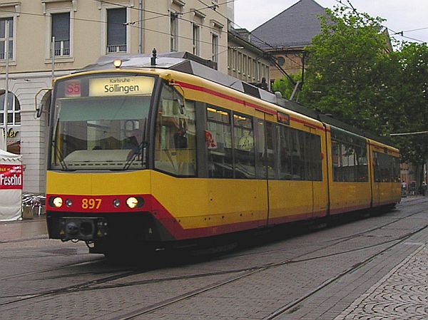

nach einer, so wie ich meine, verdienten Schaffenspause :sleep: , lege ich nun mit meinem neuen Projekt los. Es handelt sich um einen Karlsruher Zweisystem- Stadtbahnwagen vom Typ GT8- 100 S aus der letzten Lieferserie, mit Panoramaverglasung und WC.

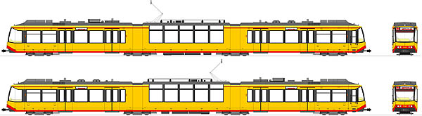

wenn du mal ein Drehgestell von der Seite fotografieren könntest, wäre das super, ansonsten habe ich eigentlich schon alles rausgefunden. Inzwischen ist die Zeichnung fertig, hier mal die stark verkleinerte Variante...

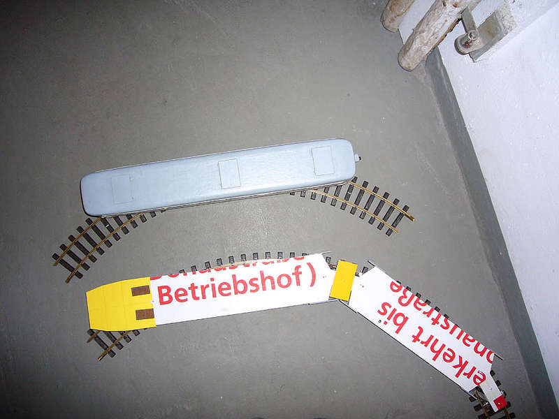

Reinhard hat es ja schon angedeutet, daß der Wagen in engen Kurven (R1 und R2) die bisher bekannten Hüllkurven überschreiten wird, das läßt sich auch bei einer maßstäblichen Umsetzung nicht ändern. Schließlich gibt es in Karlsruhe bestimmt auch keine Kurve mit einem Radius von 13,5 m.

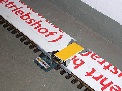

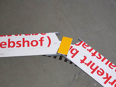

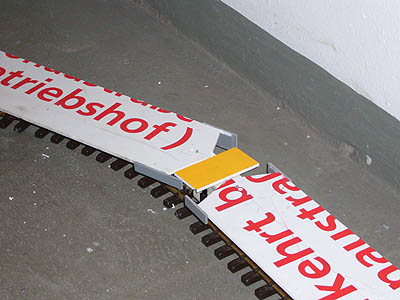

Damit das Modell trotzdem diese Gleisbögen meistern kann, habe ich ein Phantom gebaut und daran getestet, wie die Gelenke und Drehpunkte anzuordnen sind. Ohne Kompromisse geht es nicht, so wird die Wagenkastenbreite 11,5mm anstatt 11,7 mm betragen.
Die mittleren Drehgestelle erhalten zwei außenliegende Drehpunkte (anstelle einen in der Mitte). Damit das Gelenkportal genug Platz zum "eintauchen" in das Wagenteil hat, wurde jedes Fenster um 1mm schmaler ausgeführt, so entsteht am Gelenk 5mm mehr fensterloser Raum, da die Gesamtlänge unverändert bleibt.
Hier mal ein paar Fotos vom Phantom
Phantom (Bimmelkutscher)
Stellung der Wagenteile bei geradem Gleis.
Stellung der Wagenteile bei Einfahrt in den Gleisbogen.
Stellung der Wagenteile im Gleisbogen.
Stellung der Wagenteile im Gleisbogen im Vergleich mit einem B4D.
Hüllkurve im R1:
--------------------------------GT8-100------T4D
von der Bogenaußenschiene------8 cm-------7,5 cm
von der Bogeninnenschiene------6 cm--------4,5 cm

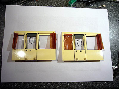

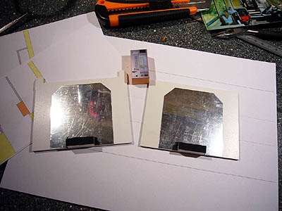

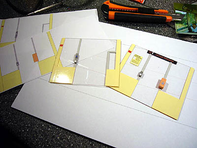

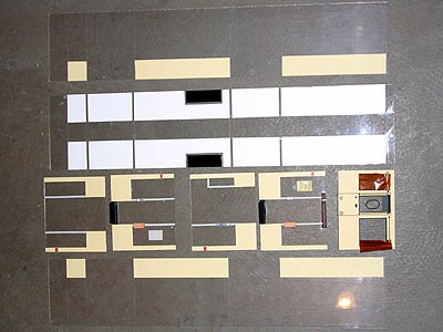

in den vergangenen Tagen habe ich die Teile für die Wagenkästen ausgesägt und dekoriert (Seitenwandverkleidung, Haltestangen, Entwerter, Türöffner u.ä.). Als nächstes können die Teile zusammengeklebt werden.
Fahrerrueckwand (Bimmelkutscher)
Wand am Gelenkportal (Bimmelkutscher)
Zwischenwaende (Bimmelkutscher)
Wagenteile (Bimmelkutscher)
Wagenkastenteile für das A- Teil
