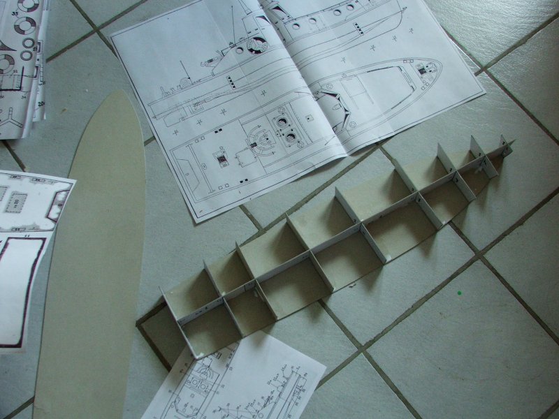

hier das Spantengerüst aus stabilem Karton

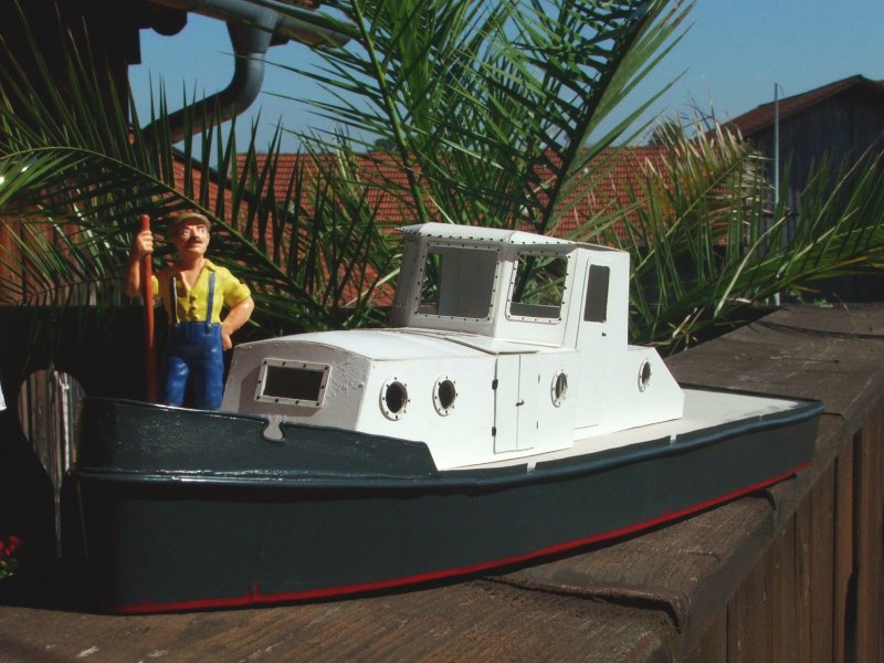

Und gestern ist der Aufbau im Rohzustand fertig geworden.
Das zuerst mal als Übung :wink: denn jetzt kommt das eigentliche 60 Meter Frachtschiff.

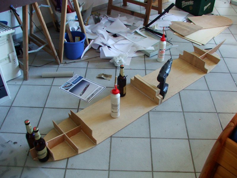

Trotzdem habe ich den Kahn um einen halben Meter verkürzt und aus zwei Teilen
gebaut, die in der Mitte im Laderaum verschraubt werden können.
Binnenschiff_01 (Regalbahner)
Die Grundplatte, die Spanten und Decks wurden aus Sperrholz zugeschnitten.

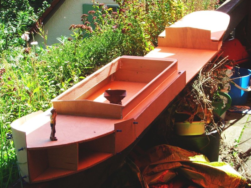

Hier ist das Vorschiff und der erste Laderaum fast fertig und man kann die Dimension anhand meiner Allerbesten erkennen :D
Binnenschiff_04 (Regalbahner)
Das kleine braune Ding im Laderaum ist ein 1m³ Kipper.
Da können die Kinder nächstes Jahr in Schkeuditz vieeel Split verladen :wink:
Binnenschiff_07 (Regalbahner)

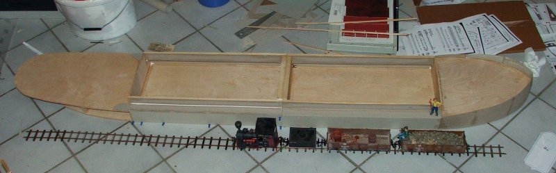

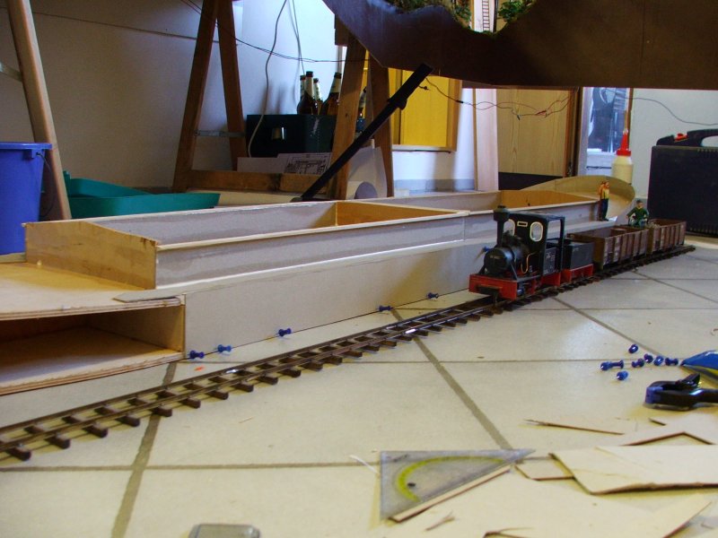

Hier trocknet inzwischen der zweite Laderaum und ich bekomme den Bogen
zur Eisenbahn wieder mit einem Größenvergleich :shock:
Da werde ich noch einige OOw bauen müssen, um einen entsprechenden Zug hinfahren zu können.
Binnenschiff_08 (Regalbahner)

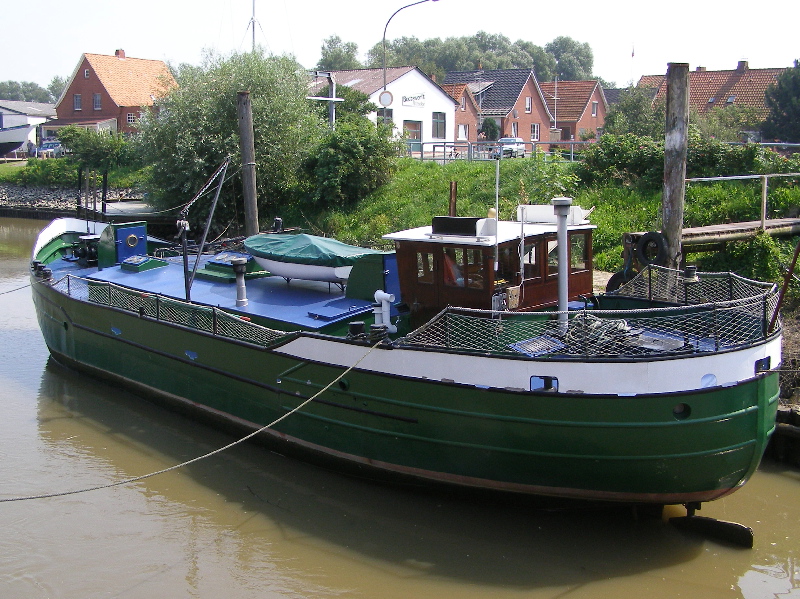

heute habe ich mal das angekündigte Schiff besuchen können, und so präsentiere ich nun die MS Dora:
Dora1 (Gleisbauer)
Dora2 (Gleisbauer)
Der Liegeplatz ist Freiburg/Elbe. An der Kaimauer gegenüber finden sich auch noch echte Eisenbahnurgesteine: Kruppschienen Form XII von 1884. Die in früheren Quellen erwähnten Schienen der Kehdinger Kreisbahn, die damals zur Verstärkung der Kaimauer eingesetzt wurden, habe ich leider nicht mehr gefunden.
Mfg Christoph

@Christoph das ist ein sehr nettes Schiff.
Sowas könnte ich mir als Altersdomizil vorstellen, wo auch noch genug Platz für
Eisenbahn ist :D

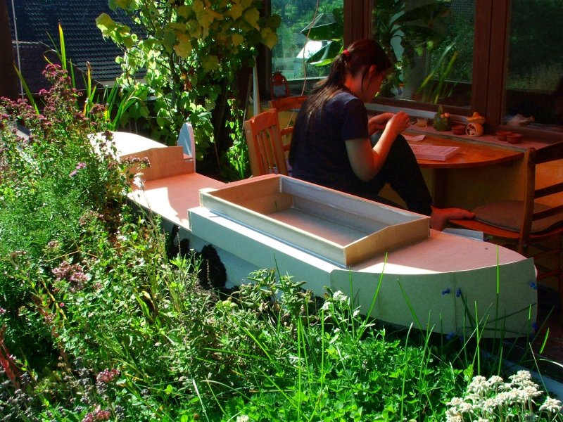

mit den folgenden zwei Bildern möchte ich mich für drei Wochen
in den Urlaub verabschieden.
Viel ist in der letzten Zeit nicht passiert aber der Schiffsrumpf ist grob fertig.
Grob heisst, es muss noch etwas gespachtelt werden aber der erste stbilisierende
Lack ist drauf und die erste Testfahrt hat das Schiff mit Schiffsführerin Alina bestanden :D

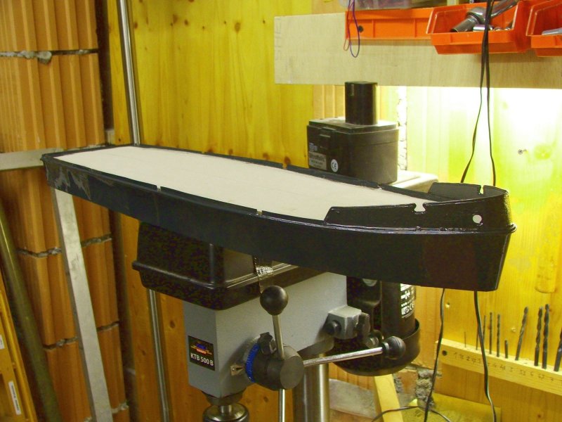

Binnenschiff_09 (Regalbahner)
Das könnte man durchaus als Paddelboot verwenden, wie der Sandbahner am Mittwoch schon festgestellt hat :wink:
Binnenschiff_10 (Regalbahner)

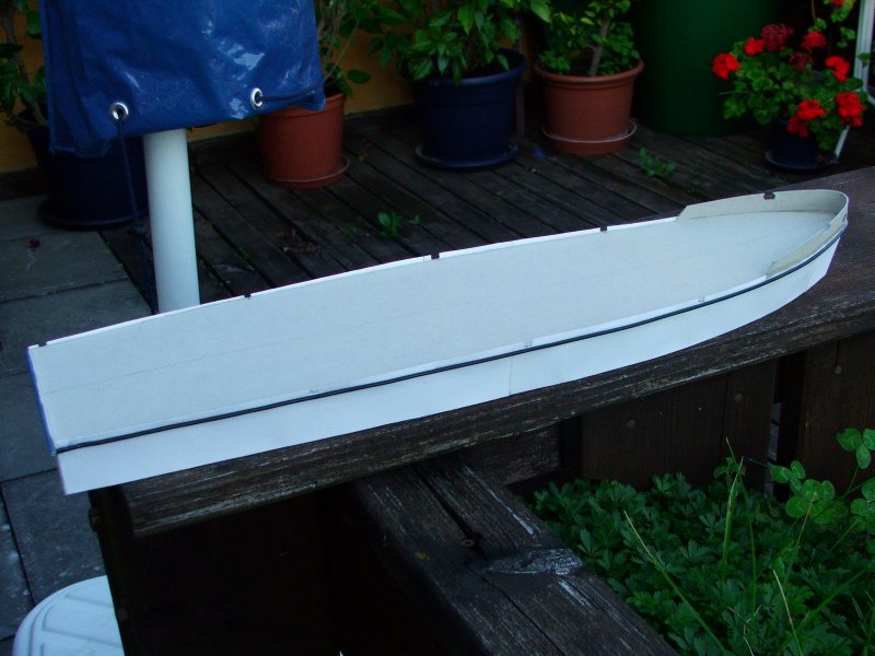

Auch das Heck habe ich einigermaßen hinbekommen .
Einige Ecken werden noch verspachtelt bevor dann der endgültige Lack drauf kommt.
Mit seinen 2,10 Länge würde es schon ganz schön Hafengeld kosten,
ich hoffen in Schkeuditz wird's nicht so teuer :wink:
