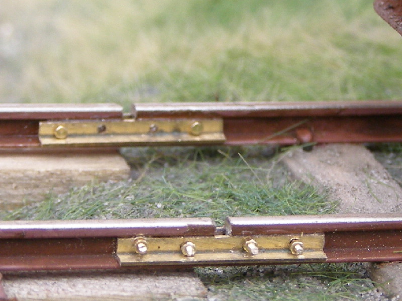

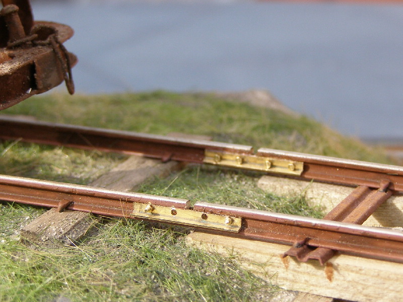

nachdem mir die orginalen Hegoblaschen für die Spur 0 Schienen, die in 1:22,5 ja bekanntlich dem 70er (S10)- Schienenprofil entsprechen, zu teuer sind, habe ich mal etwas überlegt, und bin über den Umweg mir passende Streifen aus Messingblech mit der Proxxontischkreissäge zu sägen (was daran scheiterte, daß die dünnen Bleche sich verzogen), zu der Idee mit Winkellaschen gekommen. Das Ausgangsmaterial sind Winkelprofile 1x1,5mm von Conrad, bei denen am langen Schenkel aber noch ca 0,3mm- 0,5mm abgesägt oder gefeilt werden müssen. Durch den Winkel kann man dieses Profil aber mit der Kreissäge sägen, ohne daß es sich verzieht :wink: Beim Ablängen habe ich mich dann an den Hegoblaschen orientiert, da diese einen stimmigen Eindruck hinterließen. Dann werden die abgelängten Laschen entfettet (wichtig :!: ), an die Schiene geklebt und mit 0,8mm gebohrt. Anschließend werden die Laschen mit M0,6-Schrauben angeschraubt. Dabei liegen die Muttern (vorbildgerecht) außen. Orientiert Euch da bitte nicht bei der Normalspur oder regulären Kleinbahnen, da dort die Muttern innen liegen. Dadurch sind diese für den Streckengeher leichter zu kontrollieren und nachzuziehen. Bei der Feldbahn mit den teilweise sehr kleinen Schienen würden aber die Spurkränze auf die Schrauben auflaufen. Deshalb werden dort Rundkopfschrauben mit außenliegenden Muttern verwendet. Nach DIN sind aber auch "normale" Schrauben mit 6-Kantköpfen zulässig.
Zur Verwendung der M0,6 sei noch gesagt, es empfiehlt sich mehr Muttern als Schrauben zu bestellen (z.B: bei Knupfer oder GHW), da die kleinen Sch***ßdinger gerne auf Nimmerwiedersehen verschwinden. Zum festschrauben habe ich die Muttern in den Steckschlüssel* (unbedingt mitbestellen) gesteckt und dann auf der Schraube angezogen. Mit meinen Wurstfingern geht das nicht. Wenn dann alles fest ist und die Schrauben mit einem watenfreien Seitenschneider gekürzt sind, empfiehlt es sich, die Muttern mit einem Tröpfchen Sekundenkleber zu sichern.
*Der Steckschlüssel muß bei den Winkellaschen an der Spitze verjüngt werden, sonst passt es nicht.
Wie auf den Bildern zu erkennen, habe ich bei einem Stoß 2 Schrauben weggelassen, das ist beim Vorbild auch üblich (zumindest wo Schrauben knapp sind), allerdings sollte man trotzdem die Löcher bohren.
Winkellaschen1 (Gleisbauer)
Winkellaschen2 (Gleisbauer)
Für alle, die die Fiselei mit der M0,6 scheuen, ich plane da noch was einfacheres, von dem bald Bilder folgen (sobald ich es gebaut habe).

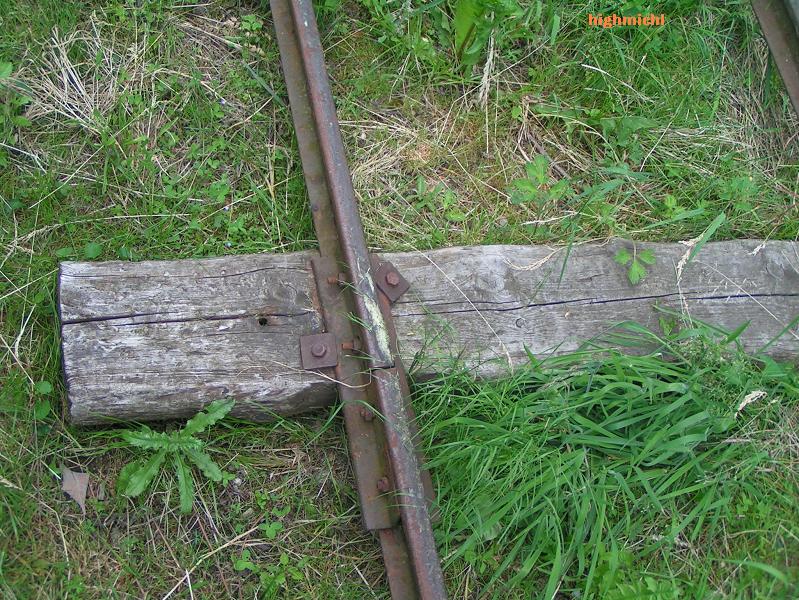

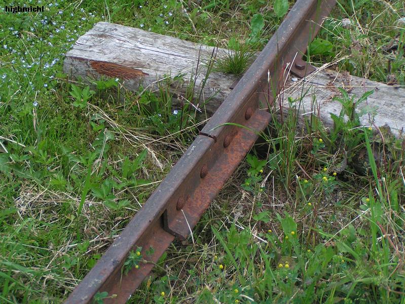

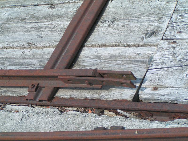

Mit Vorbild-Pics kann ich heute schon dienen, nur das die Winkel nicht genau 90 Grad haben.
Kuckst du:
PICT0420 (highmichl)
PICT0421 (highmichl)
Der größere Winkel hat den Sinn das man z.B. bei einem Schienenbruch die Winkellaschen verschraubt, eine zusätzliche Schwelle drunterlegt und dann die Winkellaschen nochmals direkt auf die Schwelle nagelt.
Gruß Michl

Moin Michl,
danke für Deine Vorbildfotos, da brauch ich nicht mehr fotografieren gehen :wink:
Natürlich hast Du recht, wenn Du schreibst, daß die Winkel an der Lasche nicht 90° sind, aber mir ging es auch um vertretbaren Aufwand bei der Laschenproduktion. :wink: Und wenn man die Linse nicht so dicht ranhält, merkt es auch keiner. Spätestens wenn dann noch Dreck ins Spiel kommt...

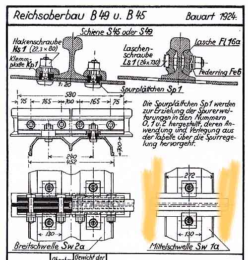

ich vermute mal vorsichtig, daß 90°-Laschen ein Notbehelf sind / waren. Wenn man sich die Schienenlaschen bei der Regelspur anschaut, dann ist deutlich zu erkennen, wie sehr sie zwischen der Oberseite des Schienenfußes und der Unterseite des Schienenkopfes eingespannt sind, um die Schienenenden auf gleicher Höhe zu halten. Grundsätzlich gilt das auch für die Feldbahn ...
Hans-Peter
PS: Ich füge mal vorübergehend ein Bild ein, das 'Andreas' vom Spannwerk dort gepostet hat. Nachdem er es aus einem Eisenbahnlehrbuch entlehnt hat, bin ich so frei ... Die Farbmarkierung bezieht sich auf den alten Beitrag. Interessant ist hier das Detail rechts oben.
Schienenstoß und Laschen (Bremsklotz)

danke für die Zeichnung. Genau das habe ich während meiner Lehre auch gelernt, nur versuch mal, passend abgewinkeltes Profil zu bekommen :wink:
Prinzipiell gilt das Keilprinzip auch bei der Feldbahn, aber speziell Torfwerke sind da u.U. schmerzbefreiter. Da gibt es auch Laschen, die oben und unten Luft haben. Auch habe ich schon (Touristik/Museum :!: ) auf einer Seite passende Orginallaschen und auf der anderen U-Profile (auch mit oben und unten Luft) gesehen (wo schreib ich lieber nicht). Das Problem ist dann, einige Dickköpfe die die selbstgestricken Laschen mal gesehen haben, dann davon abzubringen, damit sie etwas mehr Zeit in die Laschenherstellung (das geht bei Feldbahn auch heute noch aus Flacheisen) investieren und ordnungsgemäße Laschen bauen. Da helfen dann auch Lehrbücher nicht mehr... Zum Glück nur bei Abstellgleisen :twisted:
Zurück zum Orginalthema: Die Laschen werden Keilförmig in die Laschenkammer an der Schiene "geklemmt". Die Schrauben halten "nur" den Keil (Lasche) an Ort und Stelle. Durch die Keilwirkung hält die Lasche dann die Schienen auf einer Höhe. Würden dies die Schrauben übernehmen, und es kommt bei schlecht gestopftem Gleis zum "Pumpen", scheren die Schrauben ab, da sie ja nur für Zugbelastung ausgelegt sind. Falls bei den von Highmichl erwähnten rechtwinkligen Winkellaschen oben und unten Schrägen passend zur Laschenkammer eingearbeitet sind, können diese auch sehr gut eingesetzt werden. Auf diese Art kann man auch Laschen, die etwas zu groß sind, kleiner Fräsen, damit sie dann für das neue (kleinere) Schienenprofil passen.

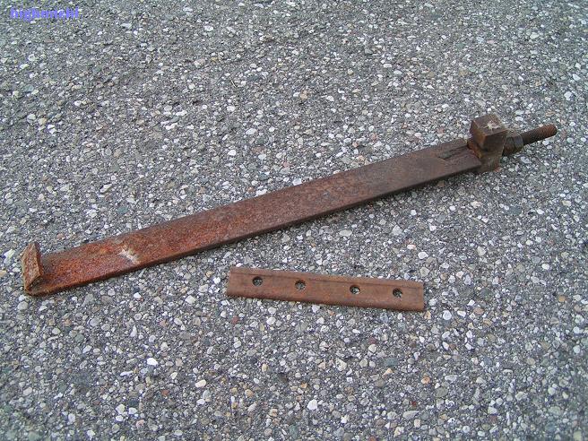

zu den Flachlaschen:
ich hab mal eine Original Feldbahnflachlasche rausgekramt und auch diese hat ähnlich der Regelspurlasche Schrägen an den Längskanten um die Druckkräfte aufzunehmen. Wobei diese Schräge eher etwas rund ist.
Spureisen (highmichl)
Nur das man davon im eingebauten Zustand kaum noch etwas sieht

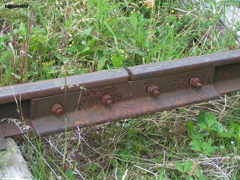

PICT0361 (highmichl)
Die HEGOB Laschen haben also mit Feldbahnlaschen nichts gemeinsam, sind ja auch sehr schöne Spur0-Regelspurlaschen. Ich habe bei mir auch ein paar verbaut, sehen ja auch gut aus nur eben nicht feldbahnmäßig.
Ich bin der Meinung wer Wert auf eine Vorbildliche Lasche legt baut sich entweder Flach- oder Winkellaschen aus Kunststoff, Papier oder Metall selber und versieht diese mit Schrauben M 0,6.
In Schkeuditz hatte ich bei Helmut Schmidt und seinem Klosterstollen auch schon Ätzteile in der Hand. Das wäre zu Selbstbau vielleicht auch noch eine Alternative.
Gruß Michl
