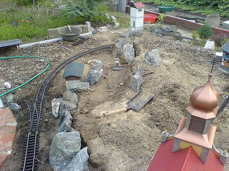

Neuanfang 2006. Der Albrechtsberg wird angeschüttet und in Form gebracht.
Man sieht, das obere Streckengleis (die lose drüber liegende Kurve) wird wohl mit seinem Damm die Ziegelmauer unter sich begraben. Aber die Mauer bietet inzwischen einen traurigen Anblick. Der Verfall macht es mir leichter, meinen Frieden mit diesem Projekt zuschliessen. Naja man hängt ja doch schon an so einem Baby.
Auch der Bf. Senzig hat sich verändert, deutlich großzügiger und aufgeräumter. Die Gleisfigur von Burg sollte sich schon wieder erkennen lassen. Das neue Streckengleis (Stammbahn) liegt nun weit weg von der alten Ziegelmauer, welche unter dem neuen Burgfelsen und dem Brückenpfeiler verschwinden wird.

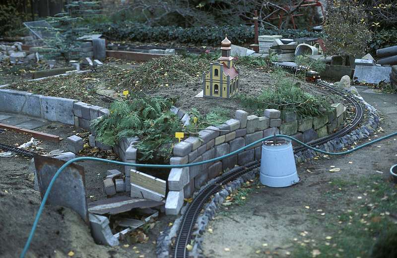

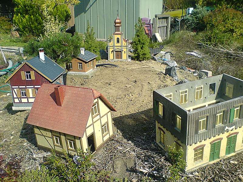

Albrechtsberg_10_06_01 (Spreewaldheini)
Oktober '06, der Berg hat Gestalt bekommen, Stellprobe der Dorfkirche. Der Berg hat sein gewünschtes Volumen im Groben erreicht. Auch die Einfassung des Berges ist fast fertig. Die Steilwand unterhalb der Kirche soll natürlich perspektivisch gegen etwas "Felsiges" ersetzt werden.

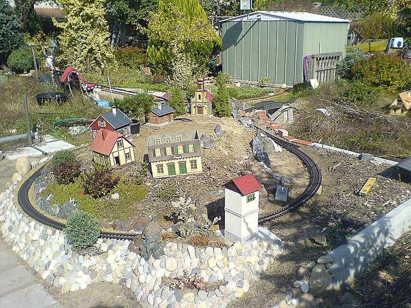

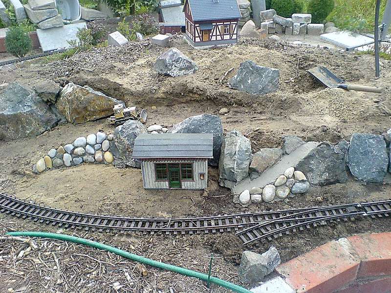

Da die Platzverhältnisse beschränkt sind, muß die Böschung an der Außenseite des Berges etwas gerafft und befestigt werden. Wie schon zu sehen, ist die Westseite mit betonierten Kieselsteinen ausgeführt. Um diese "Kieselwand" etwas aufzulockern habe ich an zwei Stellen kleine Gimmicks eingefügt:
Elok_in_Albrechtsberg_10_06_04 (Spreewaldheini)
Okt. '06, Albrechtsberg Böschung auf der Westseite.

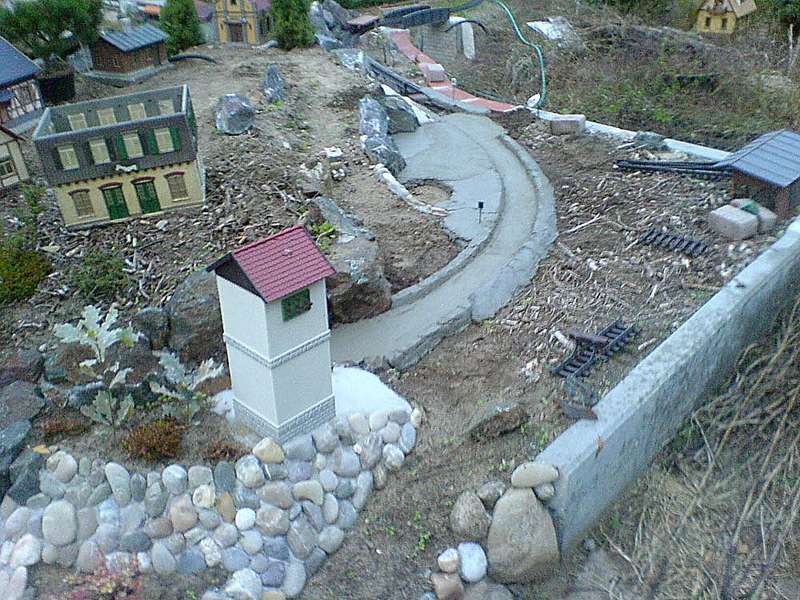

Aus unserer Sicht hinter dem Zug habe ich auf der Außenseite nen dicken Stein mit eingelassen, der bei entsprechendem Licht bestimmt einen netten Akzent setzen wird. Und kurz vor dem Steuerwagen habe ich ein kleines Pflanzloch ausgeformt, was mit einem Bäumchen den gleichen Effekt bringen soll, wie der Stein (ist hier nicht so gut zu sehen, aber es wird noch mehr Fotos geben).

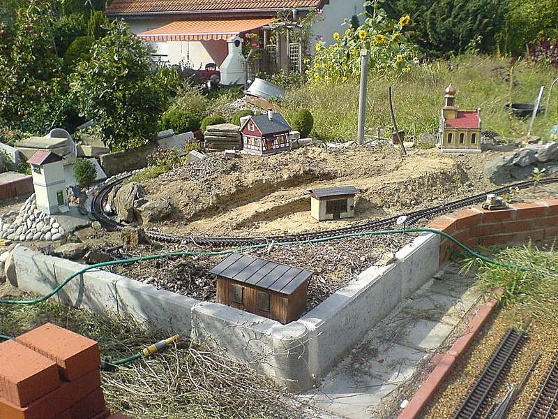

Auch die Führung einer Strasse den Berg hinauf ist schon frei gehalten. Die allerdings etwas anders ausfällt, als es im Plan angedacht war, habe mich mit der Steigung verschätzt.

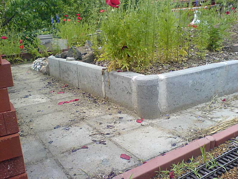

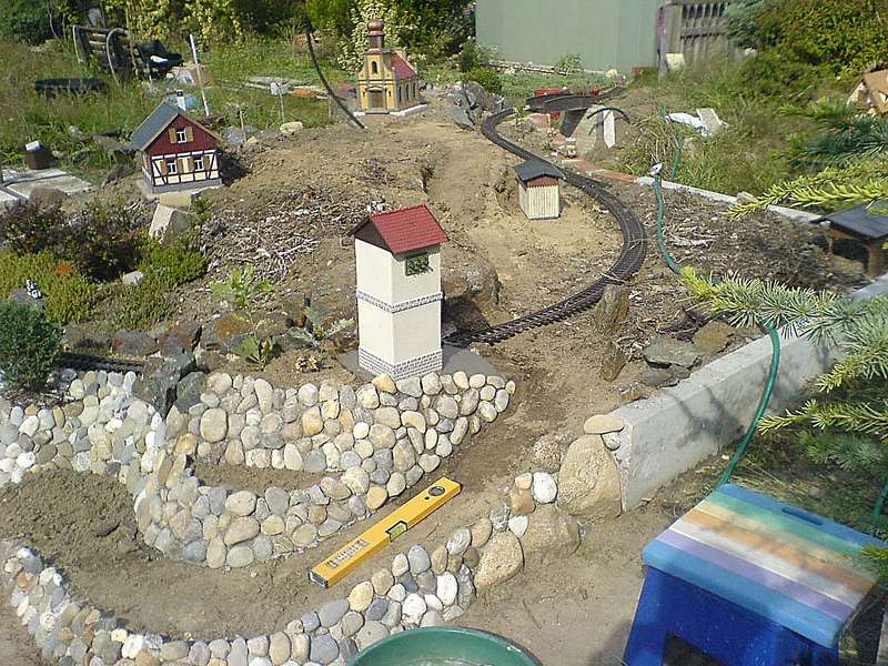

Die Einfassung des Berges auf der Südseite und auf der Ostseite folgt dem Motto: Quadratisch, praktisch, gut. Der Platz ist eben eng, es sind nicht die Hauptsichtseiten und das Material (übriggebliebene Bordsteinkanten vom Strassenbau vorm Haus) war gerade da.
15_06_07_Albrechtsberg_03_S_dseite (Spreewaldheini)
Die Süd- und die Ostseite des Berges.
15_06_07_Albrechtsberg_07_Ostseite (Spreewaldheini)
Die Ostseite mit dem Bahnhofsgelände des zukünftigen Bahnhofes Burg. Ursprünglich lag hier "Senzig".
Allerdings jetzt, wo ich die Ziegelmauer sehe, ärgere ich mich schon, das ich nicht alles so gemacht habe. Nagut, im nächsten Leben :?
Ein weiterer Punkt bei der Rückwandgestaltung ist der, das der Bahnhof zu Füssen des Berges einen absoluten Flachlandbahnhof zum Vorbild hat. Und da fand ich es nicht so vorteilhaft, im Hintergrund eine dramatische Felswand empor wachsen zu lassen. Lieber etwas optisch Neutrales, wenn es schon so eng aufeinander sitzt.
Zuletzt geändert von Spreewaldheini am Di 17. Feb 2009, 22:55, insgesamt 3-mal geändert.

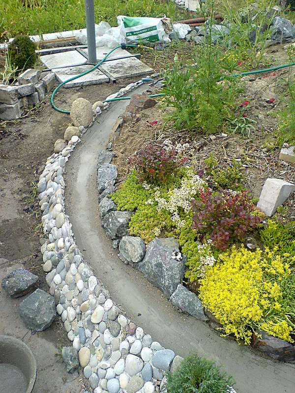

Für die Bettung haben sich im Laufe der Zeit zwei Methoden für mich als besonders günstig herausgestellt:
1. Leichter Oberbau (Nenne ich mal so) mit einem Fliesmaterial als Trennung und Pflanzensperre zwischen Schotter und Erdreich. Weiteres dazu muß ich mal an geeigneter Stelle nachreichen, im Moment fehlen mir Fotos und einige Infos. Diese Bauweise hat sich gut bewährt, wenn das Gartenbewuchs nicht ganz so aufdringlich ist.
2. Schwerer Oberbau mit Betonwanne, wie in diesem Fall. An dieser Stelle wuchert ein ziemlich aggressives Peden-Gras, wieauchimmerdasheißt. Das Einzige, was dagegen dauerhaft hilft, ist Beton.
Weitere Oberbaumethoden, wie man sie im Forum auch sieht, haben mich noch nicht so richtig überzeugen können. Ich mag z.B. die Gleise nicht vollständig fixieren/festkleben, da fürchte ich Probleme durch thermische Spannungen. Aber vielleicht sind die Befürchtungen ja unbegründet.

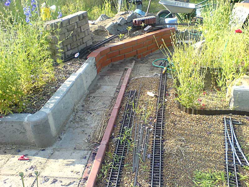

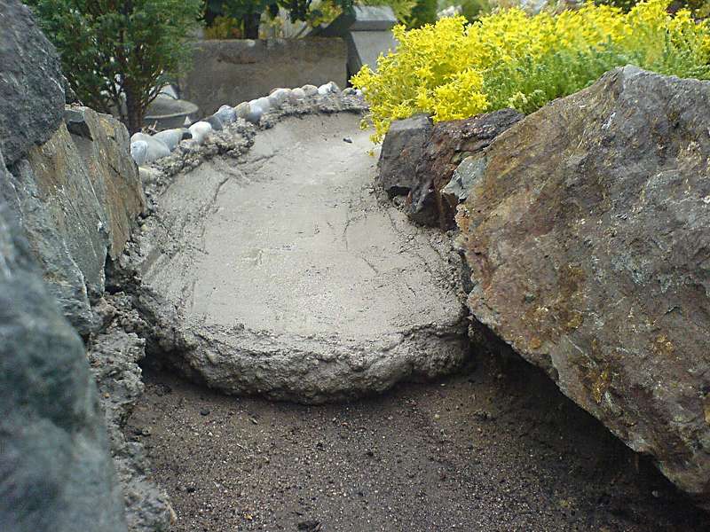

Um die Betonwanne optisch gefällig zu halten...
13_06_07_Albrechtsberg_22_Nordseite (Spreewaldheini)
ziehe ich erstmal entlang des Gleises beidseitig eine betonierte Kante mit Echt-Eisenbahn-Schottersteinen. In etwa bis in Höhe Schwellen- bzw. Schotterbett-Oberkante. Das habe ich beim Berg so zum erstemal praktiziert, die optische Wirkung bleibt also noch abzuwarten. An dieser Stelle reicht durch die Felswand aber natürlich eine Schotterkante aus.
Wenn die beiden Schotter-Kanten ausgehärtet sind, nehme ich das Gleis raus und entferne die Erde großzügig aus dem Trog. Anschließend wird ebenfalls großzügig Estrichbeton eingefüllt, eine Schicht von ca. 2-3 cm. Damit es auch Tritt- und vor allem witterungsfest wird. Das soll ja ne Weile halten. Spätere Oberbauerneuerungen dürften damit recht einfach gehen, ist doch die Wanne nur zu entleeren, kurz ausfegen, und neuer bzw. ausgesiebter Schotter wieder rein.
13_06_07_Albrechtsberg_05_Betonwanne (Spreewaldheini)
13_06_07_Albrechtsberg_16_Betonwanne (Spreewaldheini)
Wenn die Wanne ausgehärtet ist, kommen ein paar Wasserablauflöcher rein. Das Ganze wirkt ja wie eine Regenrinne. Aber zuviele Löcher braucht es auch nicht, das Wasser soll halt nur nicht über Wochen drin stehen, wie im ersten Bild dieses Beitrages.
Die Betonmethode ist zugegebener Maßen ziemlich aufwändig. Auch ist sie recht endgültig, man sollte sich also sicher sein, was die Gleisführung angeht (Lieber die Idee noch ein paar Wochen reifen lassen). Und wenn Kabel zu verlegen sind, dann sollte man vorher unter die Trassierung Kabelschläuche einlassen. :schlaumeier:
Ansonsten bin ich mit dieser Methode sehr zufrieden. Nur mit der Außenverkleidung der Wanne (zur Zeit wie gesagt Eisenbahnschotter) experimentiere ich noch herum.

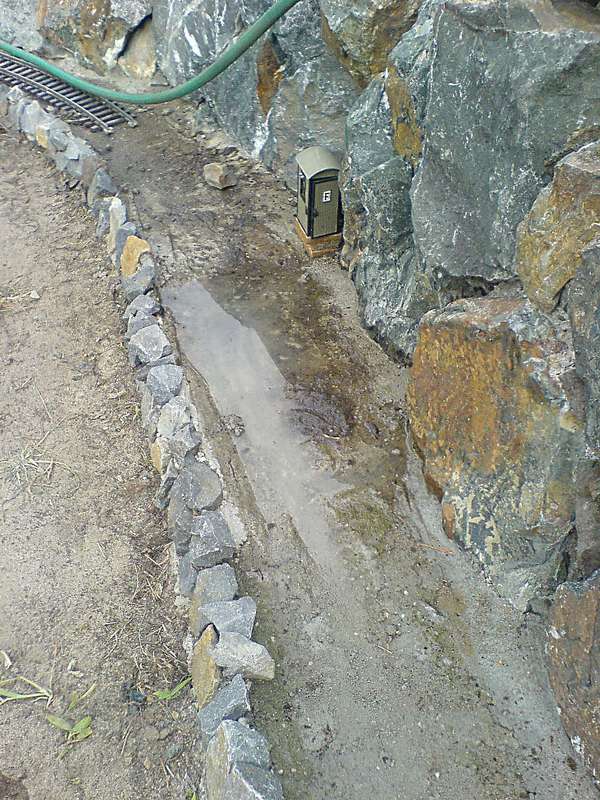

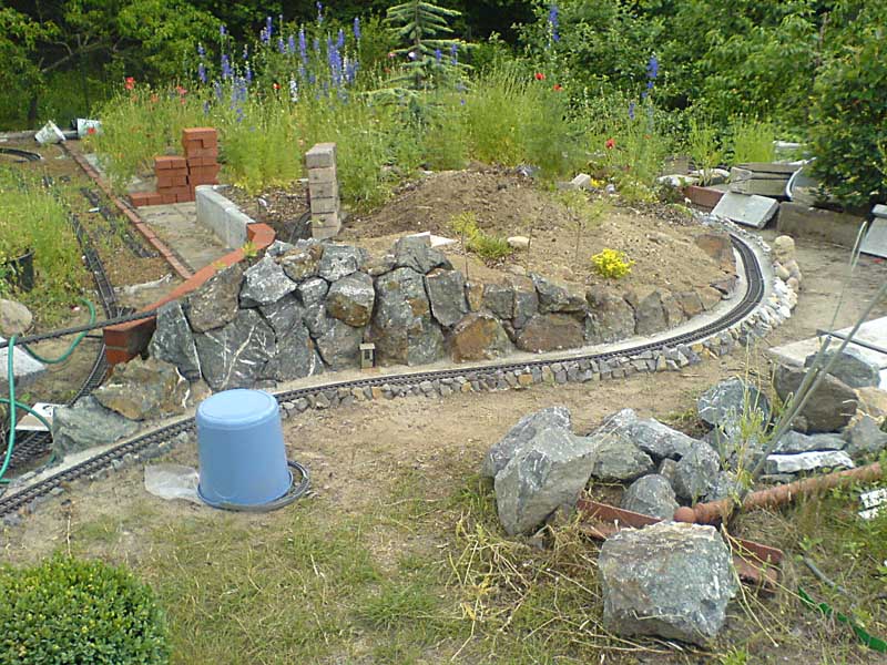

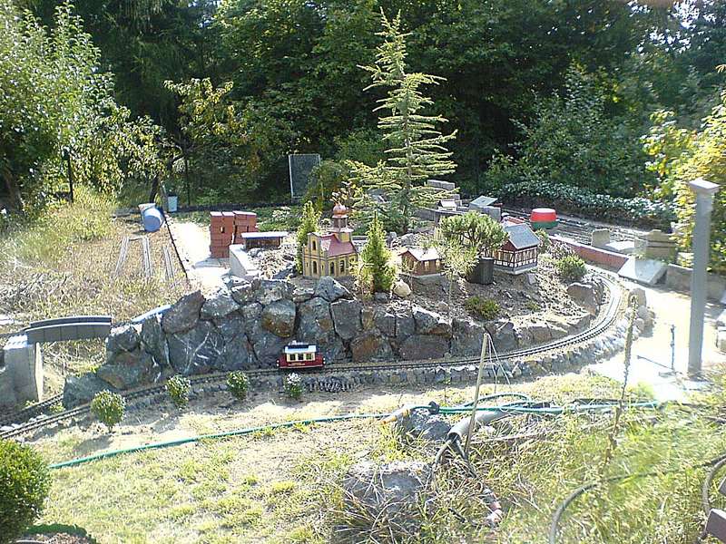

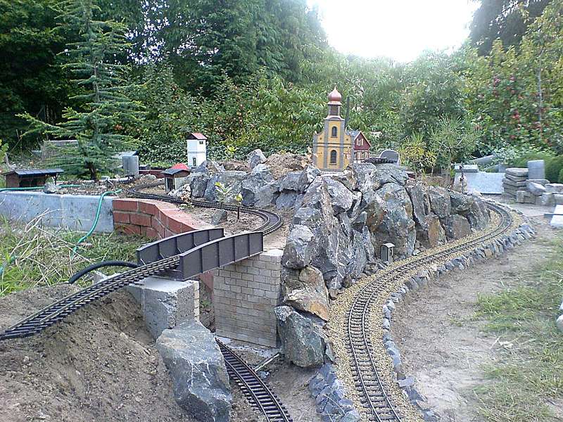

Einige Fotos haben es ja schon gezeigt: Die Nordwand hat auch Form angenommen. Ziel war eine "ordentliche" Felswand, was ja in brandenburgischen Flachlanden nicht so einfach ist. Da kann ich nur neidisch auf den Urs gucken, siehe auch modellbau/viewtopic.php?t=6638.
Ich muß da mit dem Auto 200km in den nächsten Steinbruch fahren, Material ran schaffen und mühevoll auftürmen. 8-[
Natürlich sind die Steine mit Estrich fixiert, so daß kein Sand durch die Ritzen rieseln kann. Außerdem wird der Berg immer wieder betreten, was dann aber Druck auf die Randbefestigung ausübt. Man sollte da mit der Stabilität nicht geizen, wenn man es nicht zweimal machen will.
13_06_07_Albrechtsberg_02_Nordwand (Spreewaldheini)
15_06_07_Albrechtsberg_09_Nordseite (Spreewaldheini)
Naja, besser, als meine bisherigen Feldstein-Gebirge :wink:

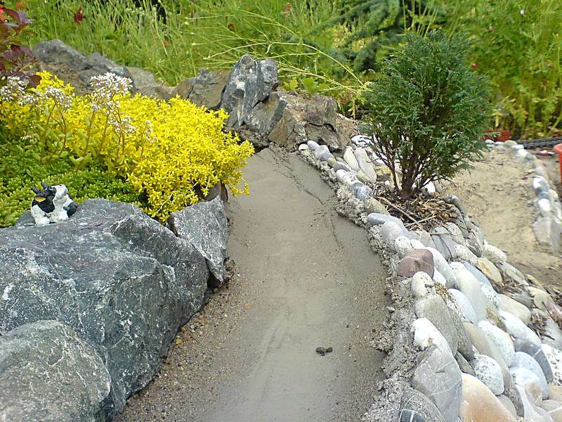

Die Felsformation läuft den Beg hinauf weiter am Gleis entlang. Ich hoffe mal, das dadurch der Regen nicht soviel Sand in die Wanne spült.
Inzwischen (Oktober) habe ich feststellen müssen, das die Böschungen des Berges noch steil genug sind, um immer wieder Sand ins Gleis laufen zu lassen. Die Lösungen wären eine Erhöhung der Kante am Gleis, eine flächige Bepflanzung, oder immer wieder in der Böschung plazierte "Rieselbremsen" (in Form von z.B. Steinen).
13_06_07_Albrechtsberg_19_Westseite (Spreewaldheini)
Eine fantastische Regenrinne ;-)

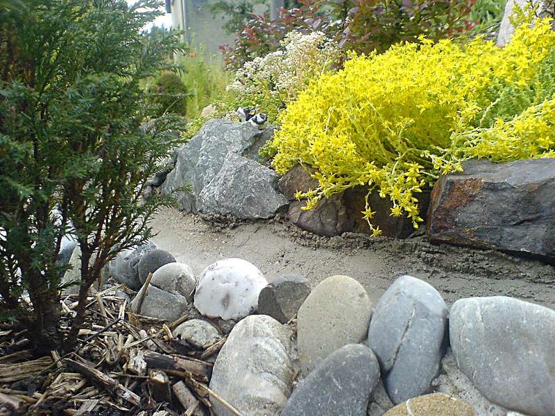

Außerdem breiten sich die ersten gewünschten Pflanzen aus, und so...
13_06_07_Albrechtsberg_15_Westseite (Spreewaldheini)
...ergeben sich schon die ersten Fotomotive. Hier sieht man auch schön das Bäumchen in seinem Pflanzloch in der Außenböschung.

Wird Zeit für den Schotter.
Damit hat meine Berichterstattung den aktuellen Stand der Arbeiten erreicht. Jetzt werden die Beiträge wohl in größeren Abständen kommen. Mein nächstes Ziel soll die Brücke sein. Das wird etwas kniffelig, weil die Durchfahrtsbreite durch die sich schräg kreuzenden Gleise ziemlich knapp ist.
15_06_07_Albrechtsberg_01_Br_cke (Spreewaldheini)

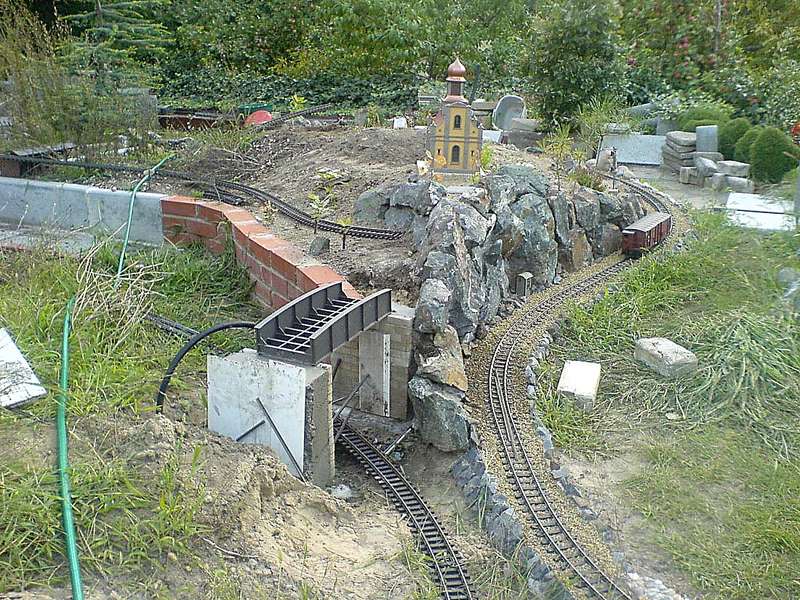

Also die Brücke:
Zu unterst das Fundament.
01_07_07_Br_ckenfundament_03 (Spreewaldheini)

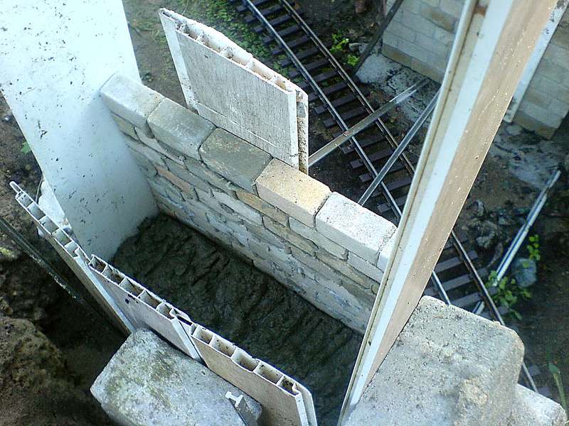

Schließlich sollen die Pfeiler gerade und gleich hoch stehen. Die Schalung wirkt etwas unprofessionell, es hat aber gereicht.
Die Pfeiler, bzw. deren Verblendung nach außen habe ich diesmal an einem bequemen Arbeitsplatz vorgefertigt. Da die Durchfahrtsbreite der Brücke sehr knapp bemessen ist, müssen die fertigen Pfeiler mit der Brücke oben drauf noch in die bestmögliche Position geschoben werden können.
01_07_07_Br_ckenpfeiler_01 (Spreewaldheini)
Als Mörtel für die Sandsteinquader wurde flexibler Fliesenkleber (zum Selbstanrühren) verwendet. Als Werkzeuge noch eine Wasserwaage, der Gumminapf und ein kleiner Spachtel als "Maurerkelle".
Nach drei Schichten, die immer wieder mit der Wasserwaage in allen Richtungen ausgerichtet werden, wird das Konstrukt aber recht wackelig. Spätestens nach der 4. Schicht sollte man erstmal 2-3 Std. Pause machen, damit der Mörtel anziehen kann. Dann noch mal 2 Schichten, aber mit ruhiger Hand, denn der Mörtel ist noch sehr brüchig, und man sollte es für diesen Tag bewenden lassen.
01_07_07_Br_ckenpfeiler_03 (Spreewaldheini)
Nagut, es sind mehr als 6 Schichten, was mich aber auch einige Nerven gekostet hat. Ich wollte halt fertig werden.
Die Fugen und Frontflächen habe ich immer wieder seeeeehhhhr vorsichtig mit einem Pinsel versäubert.

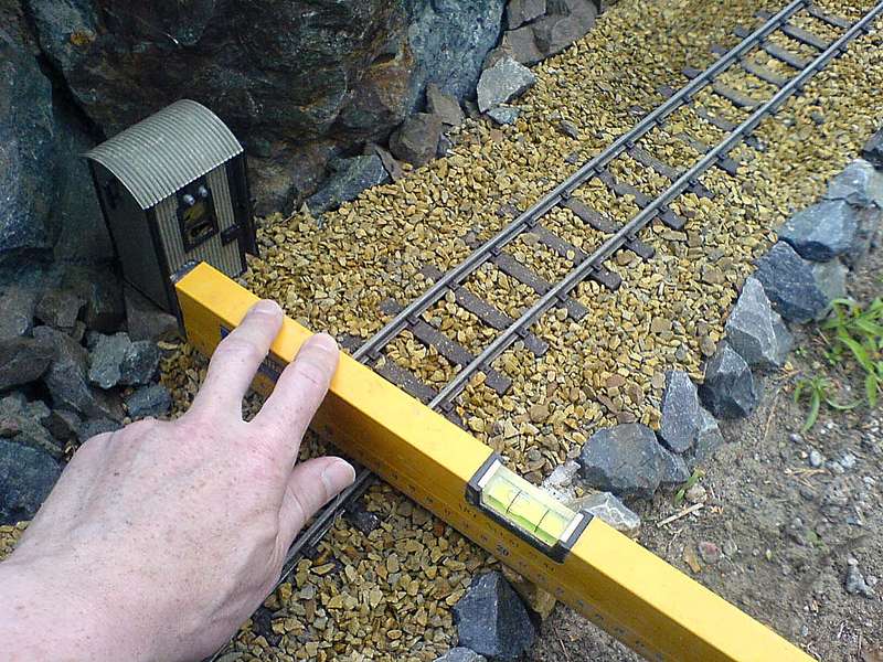

Die Wanne ist nun mit Schotter gefüllt. Aber der serienmäßige Schwellenabstand des Gleises gefiel mir überhaupt nicht. Wenn ich mal von geschätzten 70cm Schwellenmittenabstand beim Vorbild ausgehe, dann sind das umgerechnet ca. 31mm. Das Schwellenband bietet derer 26. Ich habe dann mal für die Optik auf 32mm Schwellenmittenabstand aufgerundet, um das Kleinbahnflair noch etwas zu betonen. Im linken Teil sieht man noch den serienmäßigen Schwellenabstand, rechts der modifizierte. Der Unterschied ist doch deutlicher, als ich gedacht hätte. Ich werde das deshalb weiter so handhaben.
Und wenn das Gleis dann fertig eingeschottert und gestopft ist, kommt auch gleich wieder ein Foto zum Angeben.
01_07_07_Gleisbettung_Nordseite_01 (Spreewaldheini)
Man kann gut die Wirkung der Gleisbettverkleidung mit echtem Schotter überprüfen.
01_07_07_Gleisbettung_Nordseite_03 (Spreewaldheini)

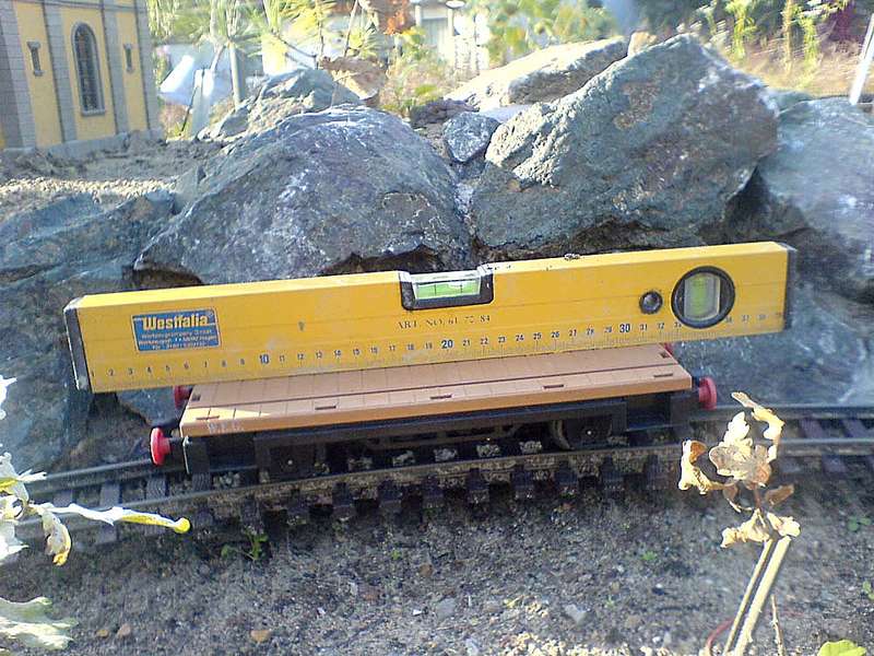

Bei langgezogen Kurven lässt sich auch prima eine Kurvenüberhöhung realisieren. Das geht aber nur bei größeren Radien. Und bei der Kombination von Kurve und Gegenkurve braucht es eine ausreichende Zwischengerade. Beim Vorbild ist das selbstverständlich, bei der Gartenbahn aber wohl eher nicht.

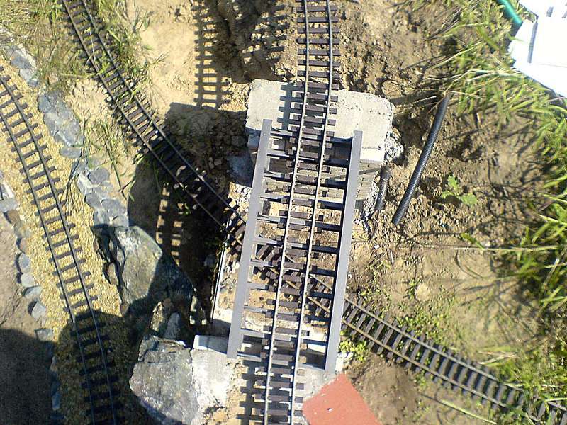

17_08_07_Br_ckenpfeiler_02 (Spreewaldheini)

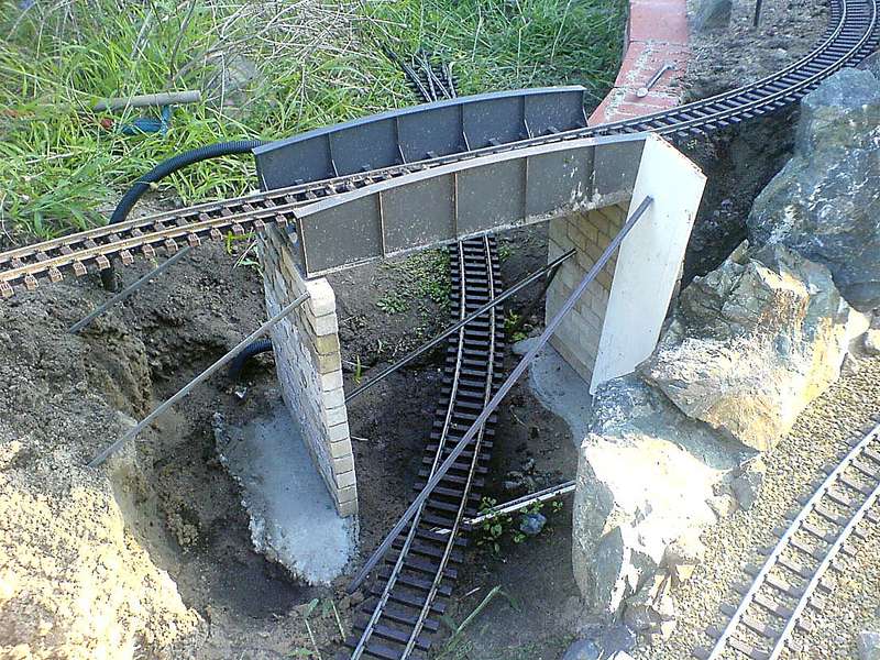

Die Brückenpfeiler, bzw. deren Verblendung sind fertig. 30cm hoch, und nicht sehr standfest.
17_08_07_Br_cke_01 (Spreewaldheini)

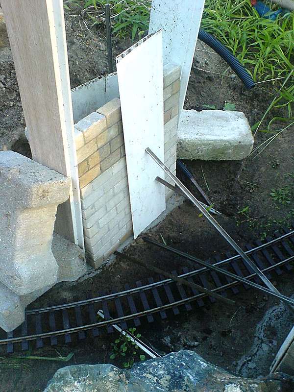

Nachdem nun die optimale Position der Brücke gefunden ist werden die Pfeiler stabilisiert und...
17_08_07_Br_cke_05 (Spreewaldheini)
ringsum verschalt.
17_08_07_Br_cke_06 (Spreewaldheini)
Anschließend wird mit Estrich verfüllt. Aber auch hier in zwei Schritten, denn die Kräfte, die auf die dünnen Pfeiler wirken, sind doch überraschend groß. Und ich mußte nachträglich noch unter die Stabilierungsstreben Platten schieben, die die Kräfte auf die Fläche verteilen. Allerdings waren die Pfeiler auch noch nicht ganz ausgehärtet.
Wenn die Pfeiler dann vollständig mit Estrich aufgefüllt sind und die Schalung entfernt wird, sieht es dann so aus:
18_08_07_bersicht_von_Osten (Spreewaldheini)
An dieser Stelle war für mich erstmal tiefes Luftholen angesagt. Denn das Jonglieren mit den empfindlichen, aber arbeitsintensiven Pfeilern hat viel Nerven gekostet. Nur nicht wackeln, besser keine Luft holen, immer ganz genau aufpassen, wo man hintritt. Einmal kurz unaufmerksam, und...
19_08_07_Br_cke_01 (Spreewaldheini)
Ich denke mal, es sollte auch für aufgebockte Regelspurfahrzeuge reichen.
Natürlich müssen die Seiten der Pfeiler noch verschönert werden, aber erstmal habe ich genug vom Brückenbau - jetzt mal wat andert!
Gruß,

19_08_07_Hp_Albrechtsberg_01 (Spreewaldheini)
In diese Kurve, unterhalb des Dorfes soll der Haltepunkt enstehen. Im Kopf habe ich ein ziemlich detailiertes Bild, in meiner Skizze weiter oben konnte ich dieses aber nur unzureichend wieder geben. Bleibt also die Frage, ob die Idee auch in der Praxis funktioniert.
Geplant ist ein Schüttbahnsteig mit dem Stationshäuschen Albrechtshaus, daher auch der Name. Ich persönlich hätte diesen gerne durch die etwas freie Interpretation des realen Vorbildes etwas abgewandelt in Albrechtsberg, bin aber überstimmt worden. Also Albrechtshaus. Im Vordergrund wird noch die Bergstraße die Bahn kreuzen. Weiter hinten dann die Anschlußweiche zum Holzverladeplatz, der rechts des Streckengleises später noch nachzubilden sein wird.
19_08_07_B_am_Hp_02 (Spreewaldheini)
Mit dem Schippchen habe ich dann vorsichtig erstmal die Landschaft geformt. Ein bißchen weniger hier, dort etwas mehr - fast wie früher im Buddelkasten ;-). Und immer wieder bin ich um den Berg "getanzt", um die Geschichte aus anderen Perspektiven zu überprüfen.
Im Vordergrund ist inzwischen eine Trafostation aus dem Boden gewachsen. So ein Dorf will ja schließlich auch "verstromt" werden. Das Trafohäuschen steht auf einem kleinen Berg, der die Bahn nach der Steigungskurve vom Tal her (immer an der Bergaußenseite entlang) nun in einen felsigen Einschnitt eintauchen lässt. Ich könnte mir vorstellen, dass dies einen ganz netten Fotopunkt abgeben könnte.
19_08_07_Hp_Albrechtsberg_02 (Spreewaldheini)
Man muß sich an dieser Stelle noch die spätere Bebauung und Bepflanzung dazu denken. Dann bekommt die Landschaft schon so langsam ein Gesicht, das an den Harz erinnert.

19_08_07_Hp_Albrechtsberg_15 (Spreewaldheini)
Noch einmal eine andere Perspektive. Es sieht schon noch ziemlich nackt aus. Aber im Prinzip wird nun an der Landschaftformung nicht mehr viel gebaut werden. Die Gleisbettung noch, klar, und die Brücke. Aber der Rest wird über die Bepflanzung zu regeln sein.

Hier noch ein Foto vom Einschnitt am Trafohäuschen:
21_09_07_Trafoh_uschen_01 (Spreewaldheini)
Vor dem Trafostation eine Parkmöglichkeit für das Wartungspersonal mit Trabant Kombi... Dahinter machen sich zwei handaufgezogene Eichen und ein Bodendecker breit.
21_09_07_Trafoh_uschen_04 (Spreewaldheini)
Na gut, es sind zwei Fotos. Aber es wirkt auch schon ohne Schotter.

21_09_07_Steigungsme_wagen (Spreewaldheini)
Mit dem fahre ich die Strecke immer wieder langsam ab und beobachte dabei die Wasserwaage. Wenn es Abweichungen von der Durchschnittsteigung gibt, wird das Gleis entsprechend unterfüttert oder abgesenkt. Eventuell sollte man beachten, dass bei engen Kurvenradien die Steigung etwas reduziert werden sollte.
Falls die Blase der Waage schon an den Rand stoßen sollte - nicht alle Gartenbahnsteigungen sind so weitläufig wie diese - kann man auch noch ein Holzplättchen o.ä. unterlegen.
Anschließend wird für die Betonwanne wieder links und rechts der Strecke ausgehoben. Diesmal werden die Seiten der Wanne nicht mit Steinen getarnt, sondern roh belassen und einfach schräg ausgeformt. Ab dem Bahnübergang will ich mal die Nachbildung einer Kiesbettung versuchen, und damit den schrägen Betonkeil unter einer Sandschicht verschwinden lassen.
21_09_07_Bahnsteig_Alb_06 (Spreewaldheini)
Auf der Bahnsteigseite wird die Fläche gleich mit Beton ausgefüllt. Am Standort des Stationsgebäudes muß die Fundament-Fläche natürlich gerade eingestellt werden. Im Bereich des Bahnüberganges ist die Ausformung etwas weniger luxuriös, denn dort wird die Straße die Bettung eh unter sich begraben.
21_09_07_Bahnsteig_Alb_03 (Spreewaldheini)
Im Vordergrund das Pflanzloch für die Bahnhofslinde. Oder wird es doch eine Kiefer? Das Bahnsteigniveau ist auf die Schienenoberkante ausgerichtet. Die Lücke am Gleisbett wird später noch verfüllt werden. Womit, da bin ich mir noch nicht ganz sicher.

21_09_07_Dorfansicht_02 (Spreewaldheini)
Für Testzwecke wurden schon mal einige Häuser aufgestellt. Natürlich wird hier noch etwas Aufbauarbeit zuleisten sein. In dem großen, sicherlich jedermann bekannten Haus (ohne Dach) soll das Gemeidezentrum einziehen, sprich auf einer Seite das Gemeindebüro, auf der anderen eine Gaststätte (so sagte man früher) mit Aussichtsterasse.
Bei der Probestellung mußte ich feststellen, dass das Dorf doch etwas anders wirkt, als ich es mir vorgestellt hatte. Aber es ist machbar, denke ich.
21_09_07_Berg_Gesamtansicht_02 (Spreewaldheini)
Die Gesamtansicht des Albrechtsberges hat doch schon an Gesicht gewonnen.
Leider muß ich an dieser Stelle die Arbeiten für dieses Jahr beenden. Vielleicht kann ich noch ein bissl schottern, aber große Sachen sind jetzt nicht mehr drin. Ich verabschiede mich dann bis zur nächsten Saison.
