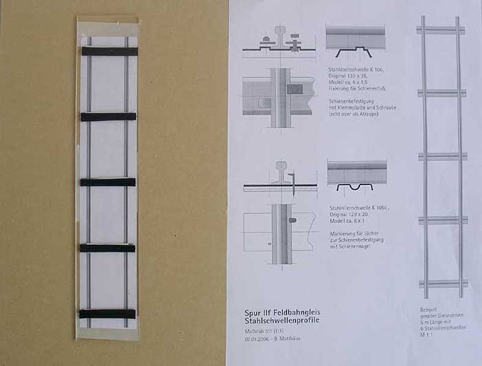

seit dem diesjährigen Modellbautag im Frankfurter Feldbahnmuseum, besitze ich eine DIEMA-Feldbahnlok mit 26,7mm Spurweite. Leider habe ich aber noch keine Strecke zum Fahren. Das verregnete Pfingstwochenende habe ich deshalb dazu genutzt, ein erstes Gleisjoch zu bauen.

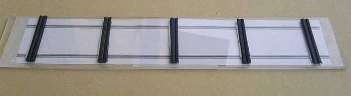

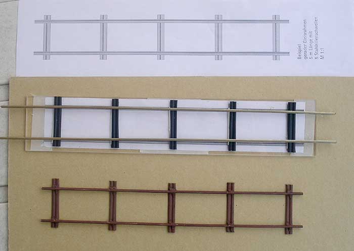

Zuerst wurde die Gleiszeichnung mit Klebeband unter ein Stück Plexiglas geklebt:
(Die Zeichnung kann man übrigends hier finden:phpBB2/viewtopic.php?t=4579 - Etwas nach unten scrollen)
Danach wurden die zurechtgeschnittenen Schwellen mit doppelseitigem Klebeband auf das Plexiglas geklebt. Berthold hat mir freundlicherweise ein Teststück seiner Stahlschwellen überlassen.

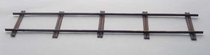

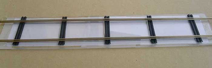

Die Schienenprofile von einem Roco-Gleis (aus der Bastelkiste) wurden anschließend mit Stabilit Express auf die Schwellen geklebt. Aus einer weiteren Schwelle habe ich dann noch Gleishalterimitationen geschnitzt.
Zum Abschluß wurde das Gleisjoch abgelängt und mit Revell 36183-matt und Pulverfarben "verrostet".

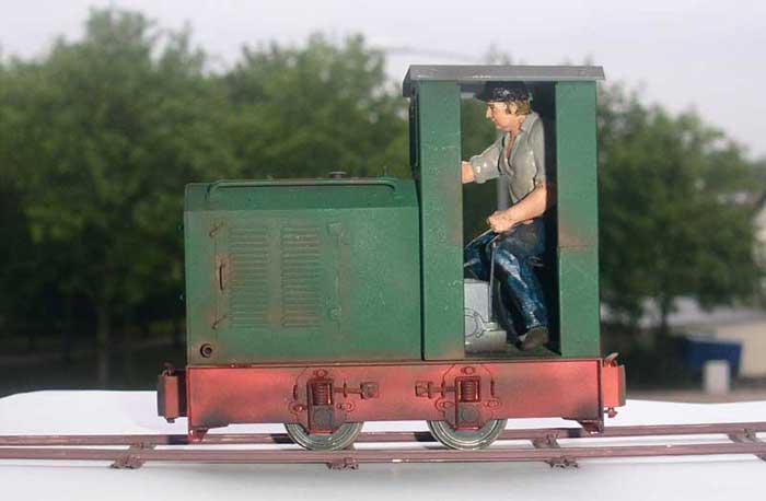

Jetzt muß die Lok nicht mehr länger auf dem Boden stehen.

Hallo Andreas,
wenn auch nicht ganz unvoreingenommen, muß ich Dich doch mal loben.
Sieht schon sehr gut aus Dein Gleisrahmen.
Der Variationsmöglichkeiten hinsichtlich Längen, Schwellenabständen,
Schienen- und Schwellenprofilen, geraden oder gebogenen Rahmen
gibt es ja einige, die Zeichnung ist da nur ein Beispiel. Ich bin mal
gespannt was Du dann weiter tust für den Auslauf Deiner Diema.
Schöne Grüße aus der Nachbarschaft
Berthold

Hallo Andreas,
Da ich auch gerade am Gleisbau bin würde ich dir davon abraten das Gleis direkt auf ein Holz oder Plexiglas zu kleben. Ich empfehle dir unter jede Schwelle erst noch einen Kunststoffstreifen oder eine kleine Holzleiste zukleben. Dann hast du mehr Spielraum beim Einschottern oder Einsanden. Da die Stahlschwellen nur eine sehr geringe Höhe haben kannst du auch nur gering Schottern.
Gruß Michl

Hallo Michl,
highmichl hat geschrieben:Da ich auch gerade am Gleisbau bin würde ich dir davon abraten das Gleis direkt auf ein Holz oder Plexiglas zu kleben.
das Plexiglas habe ich nur benutzt, weil ich dadurch die Zeichnung sehen und somit die Schwellen im richtigen Abstand befestigen konnte. Nach Fertigstellung habe ich das Gleis vorsichtig vom Klebeband abgezogen. Hier nochmal ein Bild:
Danke für Deinen Tip!

Hallo Michl,
>>Zitat>>Da die Stahlschwellen nur eine sehr geringe Höhe haben
kannst du auch nur gering Schottern.<<<
sowas wie die Gleisrahmen von Andreas wurden fast immer direkt
auf den Acker, die Wiese, einen Feldweg oder was ähnliches gelegt.
Meistens vorübergehend, wenn nicht dann wachsen sie langsam zu.
Wenn einer vorher schottern will, macht er sein Schotterbett
und legt die Rahmen drauf. Das geht im Modell genauso gut
und dann klebt man das Ganze zusammen.
Nur ist der Modellschotter meistens zu grobkörnig, das sieht
dann blöd aus wenn nur 4 Steine zwischen die Schienen passen.
Berthold

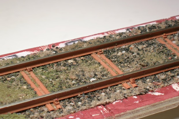

Wer listig körnigen Sand auf Spielplätzen klaut, kann damit passable Resultate erzielen, so wie hier etwa:
Und wenn schon Schotter, dann würde ich nur welchen für Nenngröße H0, vermengt mit Sand und Dreck sowie Flocken von Woodland Scenics o.ä., empfehlen. Das Bild zeigt, wie so etwas in etwa aussieht.
