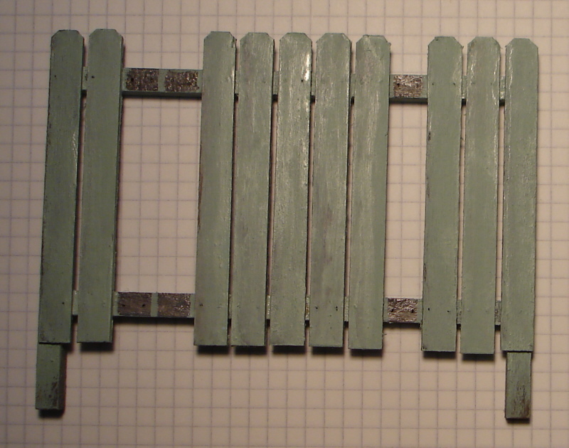

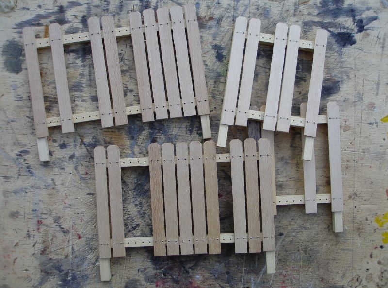

Aus einem 1,2mm starken Lindenholzbrettchen, habe ich mit einem Cuttermesser, 7mm breite und 65mm lange Latten ausgeschnitten, was einer Zaunhöhe von 150cm entspricht. Die Latten habe ich auf eine Stützkonstruktion aus 5x5mm Leisten geklebt. Für einen später besseren Halt auf meinem Modul, werden die Pfosten auf der Anlagengrundplatte nicht stumpf aufgeklebt, sondern darin "eingegraben". Aus diesem Grund sind diese, wie auf der Foto sichtbar, unten verlängert. Die als Basis auf dem Modulkasten aufgeklebte Schaumstoffplatte, erleichtert dieses Ansinnen sehr, denn mit ein paar Tropfen Aceton, lassen sich an den passenden Stellen, relativ einfach die passenden Löcher herstellen. In die 0,5mm Bohrungen in den Brettchen, kommen später die Schlossschrauben.

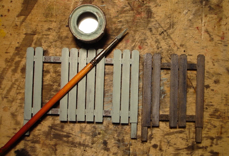

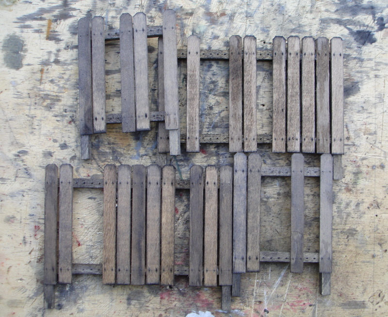

Der erste Anstrich erfolgt mit Eichenbeize.
z03 (Marcel)
Im nächsten Arbeitsschritt habe ich, wie auf der rechten Seite ersichtlich, 2 Lagen Gummi Arabicum auf die gebeizten Leisten gestrichen. Dieses Bindemittel für Aquarellfarben, verwende ich als Trennmittel. Dadurch wird die Haftung des nächsten Farbauftrages vermindert und ermöglicht, die später sichtbaren Verwitterungsergebnisse darzustellen. Der Zaun erhält eine Deckfarbe mit Humbrol Nr. 65 matt

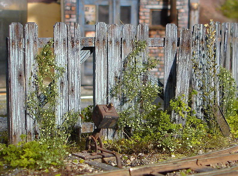

Mit dem Cuttermesser habe ich in Faserrichtung die Verwitterungsrisse ins Holz eingeritzt. Anschliessend mit einem Kreppband teilweise die Deckfarbe wieder heruntergeholt, um die abgeblätterte Farbe darzustellen. Mit schwarzer, weisser und brauner Wasserfarbe, habe ich versucht, die jahrelangen Witterungseinflüsse zu imitieren. Halbrund Kopfnieten, stellen die Schlossschrauben dar.

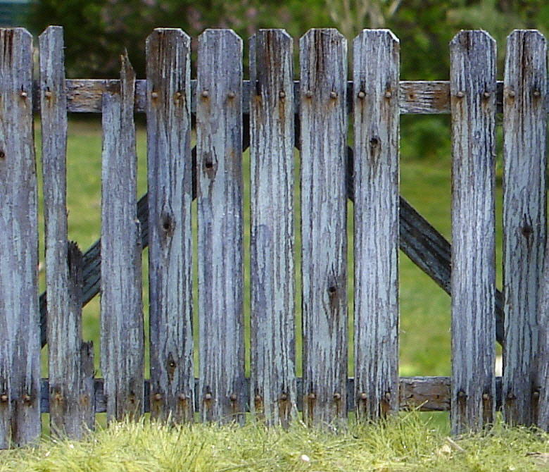

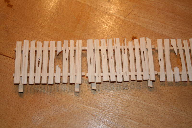

Die Astlöcher habe ich mit einem 1mm Bohrer gebohrt und an diesen Stellen die fehlerhafte Holzmaserung entsprechend geritzt.
z54ba (Marcel)

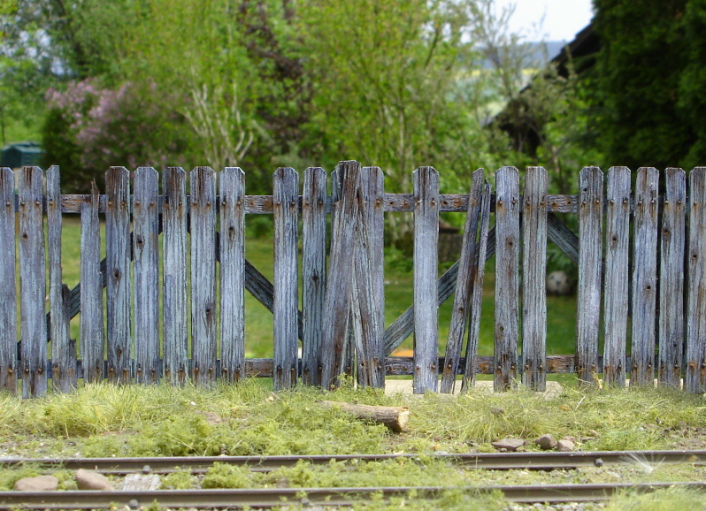

In der Zwischenzeit habe ich den Zaun in mein Feldbahnmodul integriert ....

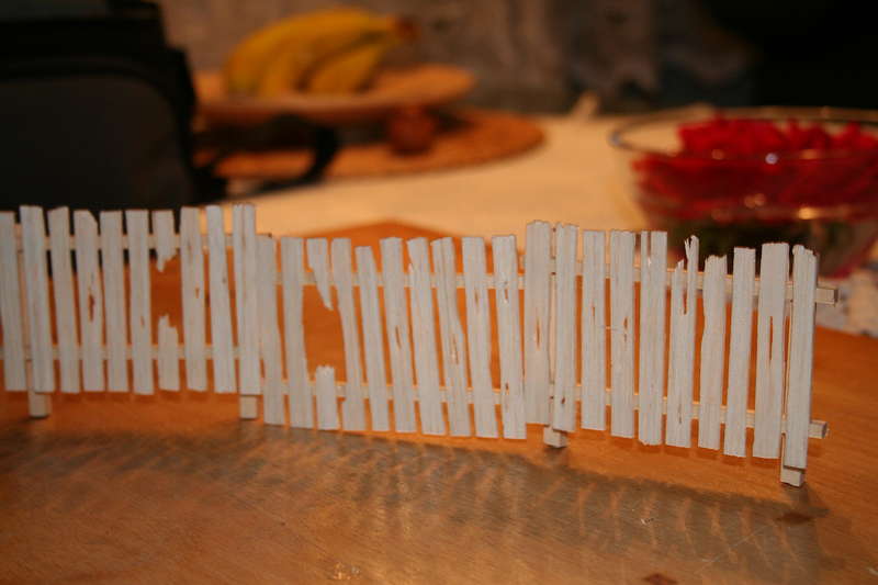

dein Zaun hat mich so fasziniert das ich mich gleich daran gemacht habe selber einen Zaun zu basteln! Er ist zwar noch lange nicht so perfekt wie deiner aber ich finde für den ersten Versuch ist er nicht schlecht gelungen!
So sahen die ersten Teile gestern Abend aus:
IMG_6390 (Rollwagen)
IMG_6391 (Rollwagen)
