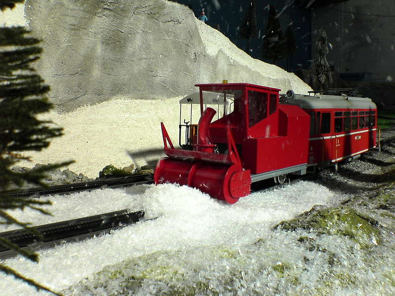

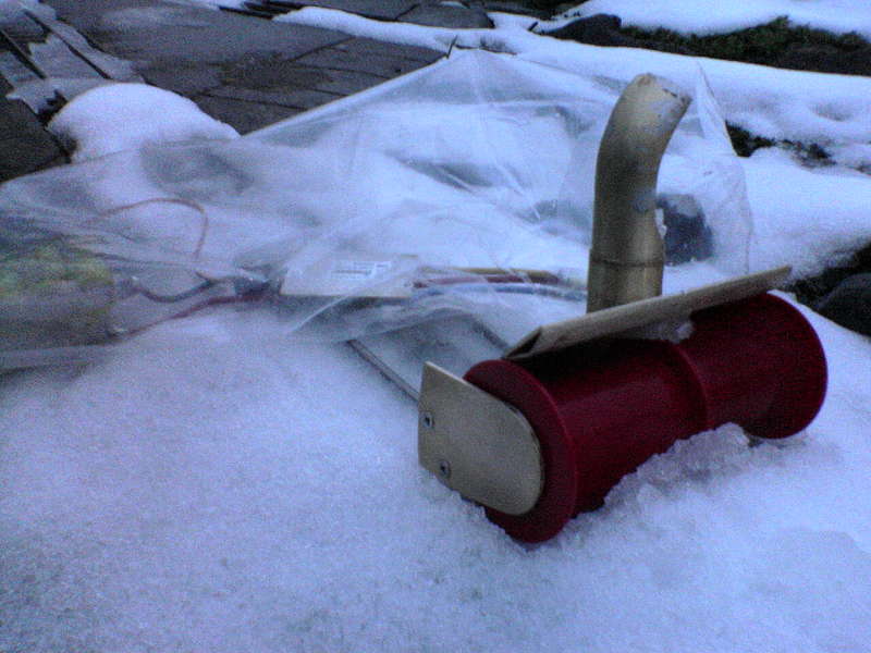

schon seit längerem bastele ich an einer neuen Schneeschleuder herum - im allerletzten Büchsenlicht und wohl hoffentlich im letzten Schnee für diesen Winter der erste Probelauf der Schleudereinheit.
WAB Xrote 21 erster Test (ottmar)
Die Schleuder funktioniert nach dem Prinzip Zaugg. Diese Schweizer Firma baut aktuell die Schleuder für die Wengernalpbahn - nach dem gleichen Prinzip arbeitend, hat die RhB ihre neue Schleuder Xrot 9214 erhalten - die HSB übrigens auch! An dieser Stelle noch vielen Dank an Herrn Yves Kohler für die Unterstützung - er ist bei Zaugg für das Schleuderprojekt verantwortlich. Im Vorbild sind diese Schleudern sehr effizient und bewältigen Schnee bis etwa 2 m über Gleis. Für Lawinenschnee eignen sie sich nicht ganz so gut. Das bleibt eine Domäne der Beihack- und Leslieschleudern (RhB Dampfschneeschleuder). Kleine Anmerkung am Rande, von der Brünig Schneeschleuder existiert auch schon der Rahmen ;-) - Fotos demnächst...
Das Modell räumt auf 11 cm Breite und bis 6 cm über Gleisoberkante.Das komplizierte Rad stammt aus einem Dickie Unimog und funktioniert erstaunlich gut. Der Antrieb war DIE Knacknuss - wie ein "freischwebendes" Schleuderrad antreiben? Getriebe oder Zahnriemen fällt aus... Die Lösung ist ein Drehstromantrieb - das Schleuderrad ist innen mit Magnete bestückt und eine 12 polige Magnetspule taucht in das Rad ein. Kurzzeitig sind bis 150 Watt möglich - aber bei dem abgebildeten Schleuderversuch reichten bei dem Pappschnee schon 30 Watt vollkommen aus.. Der Wirkungsgrad ist einfach genial.
Die Elektronik des Versuchsantriebes besteht aus einem Graupner Genius Drehstromsteller, 12 Volt Akku und Empfänger - später soll in der Schleuder ein Zimo MX 69 den Regler ansteuern, damit wäre es möglich die Schleuderkompo (Lok und Schleuder) über DCC zu steuern.

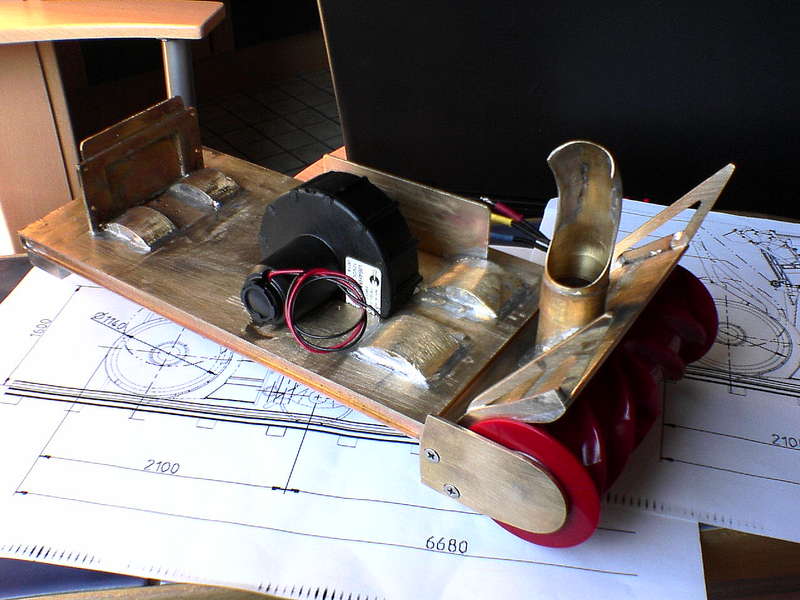

es gibt Fortschritte zu der Xrote der Wengernalpbahn. Der Rahmen und das Schleuderwerk sind bis auf ein paar Kleinigkeiten fertig. Interressante Details sind die Spurverstellung um die Schleuder (auch vorbildwidrig) auf 1000 mm Gleisen einsetzen zu können. Außerdem dient ein starkes Gebläse dazu die Zahnstange von Schnee zu säubern um der Schublok die Traktion zu sichern.
WAB Xrote 21 Rahmen (ottmar)
schöne Ostern
Gruß Ottmar

...eiskalt erwischt, es gibt noch kein Vorbild. Erst im November plant die Firma Zaugg die Schleuder an die Wengernalpbahn abzugeben. Bisher sind nur Projektzeichnungen verfügbar.Daher werde ich die Schleuder für Schkeuditz dem derzeitigen Stand der Planungen anpassen. Details werde ich dann nach der ersten Schleudersaison nachrüsten.

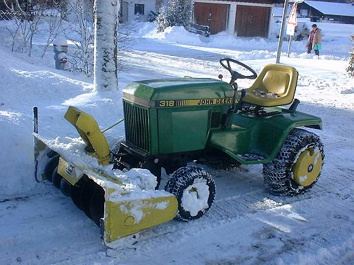

zumindest das Schleuderrad schaut für mich wie bei meinem John Deere aus .
Hab jetzt kein besseres Bild gefunden aber das Prinzip müsste das Gleiche sein .
Zwei gegenläufige Schnecken und in der Mitte ein waagerechter Steg,
der den Schnee bei jeder Umdrehung nach oben befördert .
Bin mal gespannt wie das im Modell funktioniert .

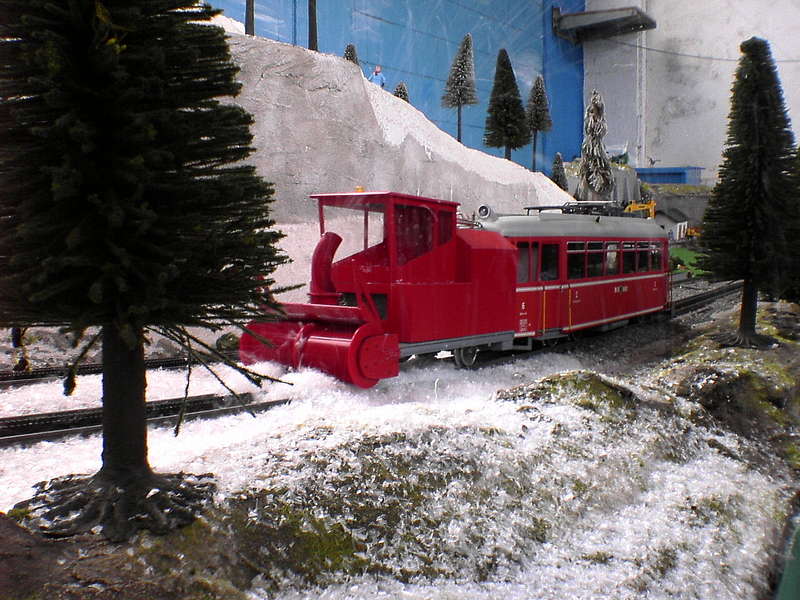

die Vorbildschleuder ist zwar noch nicht fertig - im November dieses Jahres soll es soweit sein - aber dafür klappt das Modell doch schon im Kunstschnee:
DSC01180 (ottmar)
DSC01181 (ottmar)
Ottmar
ottmar
Beiträge: 1077
Wohnort: Schwelm
Re: Schneeschleuder der Wengernalpbahn Xrote 21
Beitrag von ottmar »
...vergessen: Die Technik basiert auf einem Drehstromantrieb. Die Magnete sind auf einer Seite fest mit der Rolle der nach dem "Rolba" Prinzip funktionierenden verbunden. Das Drehfeld wird von einem Graupner Flugregler Genius 30 - eigentlich für Flugmodelle gedacht - angesteuert.
