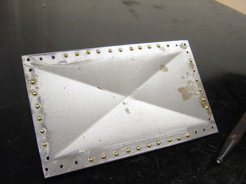

Ich zeige mal zwei Bilder, wei ich die Türen an meinem 5-Zoll-Wagen "Schwerin" genietet habe. Ist zwar alles eine Nummer größer, aber das gleiche Prinzip. Die Nieten entstanden aus einfachen und preiswerten Messingnägeln aus dem Baumarkt. Der "Töpper" entstand aus einem alten Körner.

Weil ich hierfür keine "Matrix" angefertigt habe, wurden leider die "echten" Köpfe etwas verdrückt. Dafür sind die genieteten Köpfe um so schöner geworden, oder? :lol: 8) . Das egalisiert sich dann aber beim Nachschleifen und altern.... :wink:
