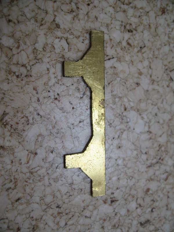

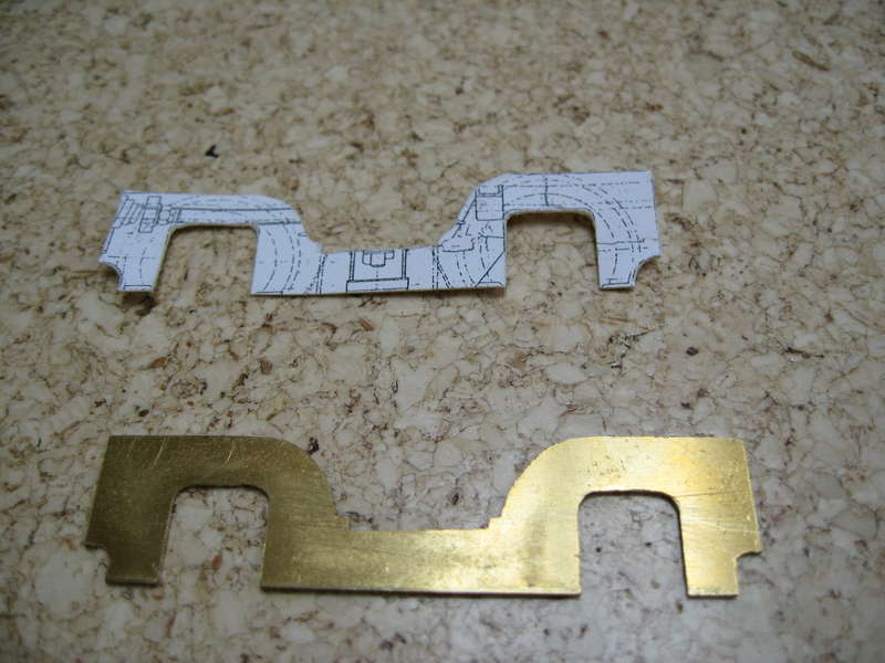

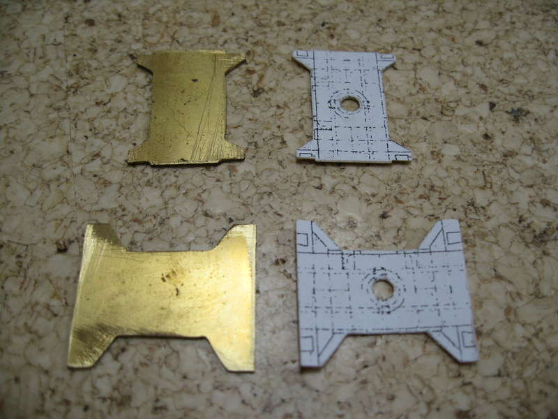

Die Pläne habe ich dann entsprechend verkleinert, sodaß ich mir Pappe-Schablonen herstellen konnte und dann mithilfe der Juweliersäge erste Messingteile herstellen:
Drehgestell Rollwagen 6 (Eisenbahnfreak)
Drehgestell Rollwagen 7 (Eisenbahnfreak)
Drehgestell Rollwagen 8 (Eisenbahnfreak)

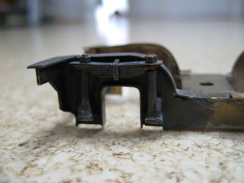

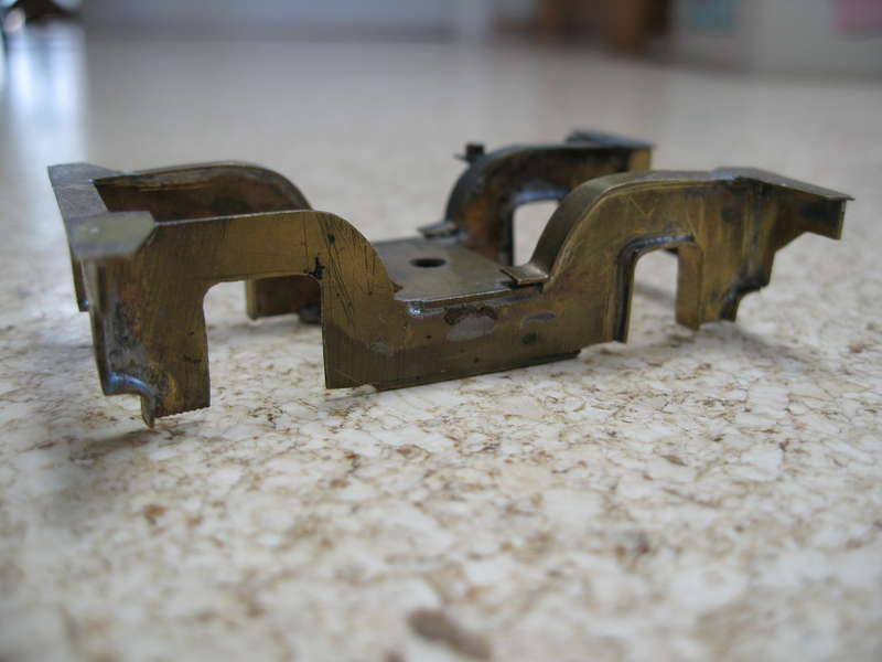

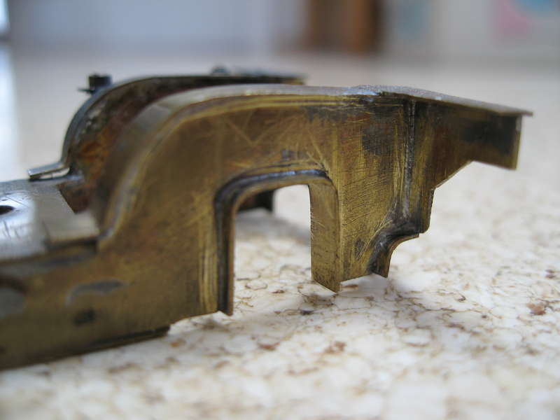

Das Ganze habe ich dann mithilfe einfacher Vorrichtungen (Klemmen und Anschlagklötze) Schritt für Schritt verlötet! Für den Anfang bin ich damit sehr zufrieden.
Drehgestell Rollwagen 3 (Eisenbahnfreak)
Drehgestell Rollwagen 4 (Eisenbahnfreak)

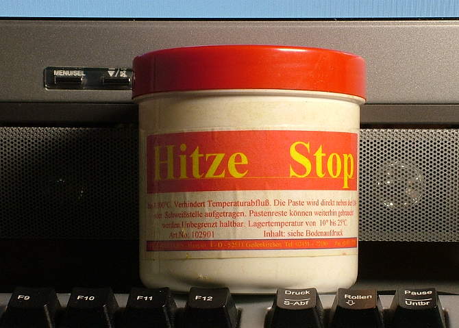

Zu Beginn habe ich die Teile mit der größten Fläche (=Masse =Wärmekapazität) verlötet, das ging ganz problemlos, ich werde versuchen hierzu noch ein paar Bilder einzustellen.
Bei dem Löten der kleineren Teile habe ich dann lokal kleine Stahlklötze kontaktiert um überschüssige Wärme abzuführen!
Das hört sich recht einfach an, ist aber eine sch... Fummelei.
Was besseres ist mir nicht eingefallen! :cry: :cry:
Hast Du andere Tipps?
Einen schönen Tag noch,
Joachim
Beiträge: 2403
Re: Rollwagen der HSB
Moin Joachim,

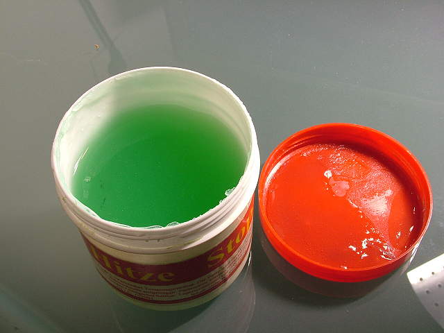

versuch´s mal mit dem Zeugs:
Das ist irgendwas auf pflanzlicher Basis oder so. Sieht aus wie Slimy, riecht und schmeckt auch so. :P Das trägt man einfach großzügig auf die Lötstelle auf, die nicht mehr geschmolzen werden soll. Die Reste lassen sich leicht mit Wasser und Bürste entfernen. Oder man steckt das fertige Teil einfach in Muttis Spülmaschine. :wink:
Bezugsquelle:
Spies Industries
Hangstraße 4
52511 Geilenkirchen
Preis weiss ich nicht mehr. :gruebel: Habe mir das Becherchen irgendwann in Sinsheim mitgenommen.
Grüße vom St :clowm: ffel

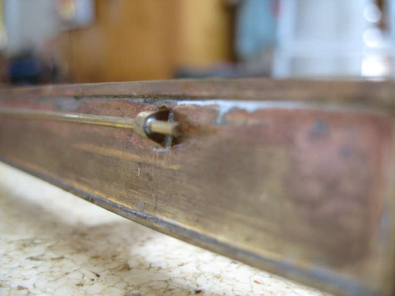

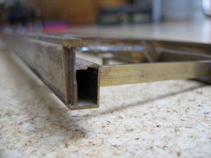

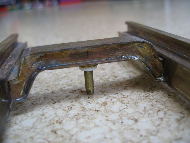

Die Längsträger habe ich inzwischen zusammengebrutzelt. Als Trick habe ich mir passende Holzleisten geschnitten, um die herum ich dann das Längsträger-Profil aufgebaut und verlötet habe!
Drehgestell Rollwagen 2 (Eisenbahnfreak)
War ziemlich knifflig, aber ich bin recht zufrieden damit.

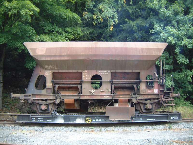

IMG_0104 (Eisenbahnfreak)
So ähnlich soll´s dann mal werden.
