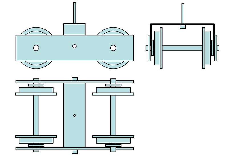

Ich möchte hier noch meine Einfachstdrehgestelle vorstellen:
Namenlos (binario uno)
Das Drehgestell besteht aus drei Blechstreifen die zusammen verschraubt werden.
Die beiden seitlichen Blenden werden zum Bohren zusammengespannt oder gelötet.
Anschliessend müssen zur elektrischen Isolation die Teile lackiert werden.
Zusammengeschraubt werden sie mit Schrauben und Muttern.
Wichtig ist dass auf jeden Achsstummel eine KUNSTOFFSCHEIBE geschoben wird. Diese stellt sicher,
dass die Farbe nicht verletzt wird und begrenzt das seitliche Spiel der Achsen. Metallscheiben eignen
sich keinenfalls, da sonst die Achse mit der Radscheibe Kurzschluss macht.
Für die Dreipunktlagerung kann man sich je nach Situation etwas einfallen lassen.
Bei mir hat sich gezeigt, dass ein gutes Einlaufen der Achsen nötig ist. Also hinters
Krokodil gespannt und stundenlang im Kreis gefahren - natürlich gut geölt.
Die Kosten sind sehr tief und die Drehgestelle sehen, je nach Anwendung und
Detailierungsgrad nicht einmal schlecht aus.

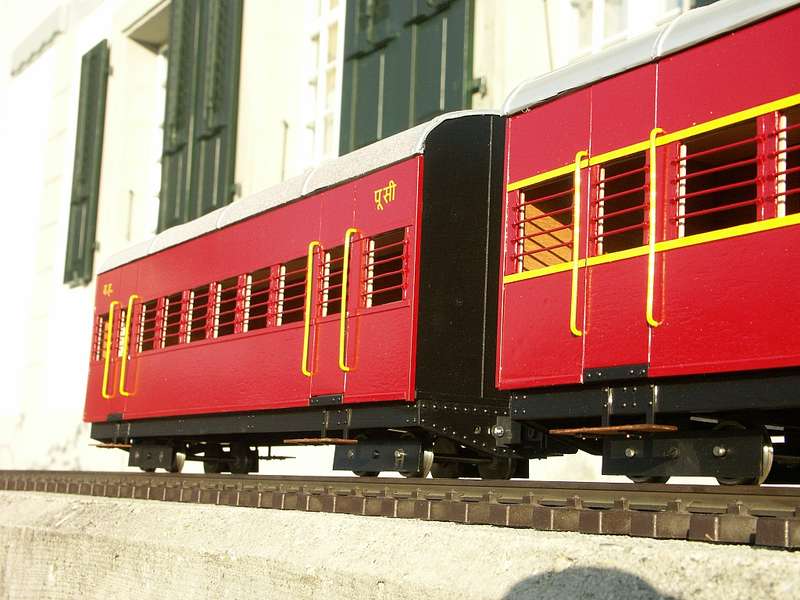

Fertig siehts dann so aus:
Undetailiert Drehgestelle (binario uno)
Die Idee ist übrigens nicht von mir. Den Anstoss gab mir ein Bericht in einem
Monatsblatt eines britischen 16mm-Clubs.

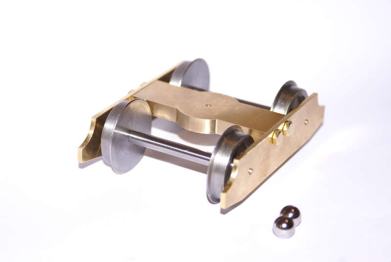

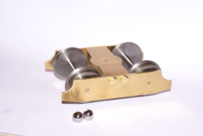

Guten Abend

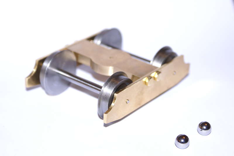

Pünktlich kurz vor dem Hallendampf in Sinsheim möchte ich euch meine neuen,
nicht mehr so ganz "easy" Drehgestelle vorstellen :lol:
Eigengewicht: 200g
Radstand: 48mm
Raddurchmesser: 25mm
Die Achsen sind von Brandbright, sind recht günstig, haben allerdings etwas
unüblich schmale Spurkränze.
Matthias hat mir die Teile gefräst, sie passen wunderbar zusammen.

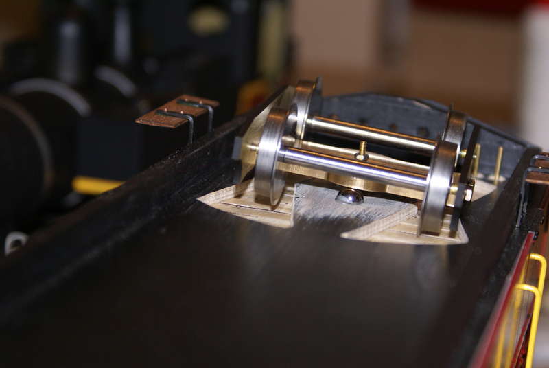

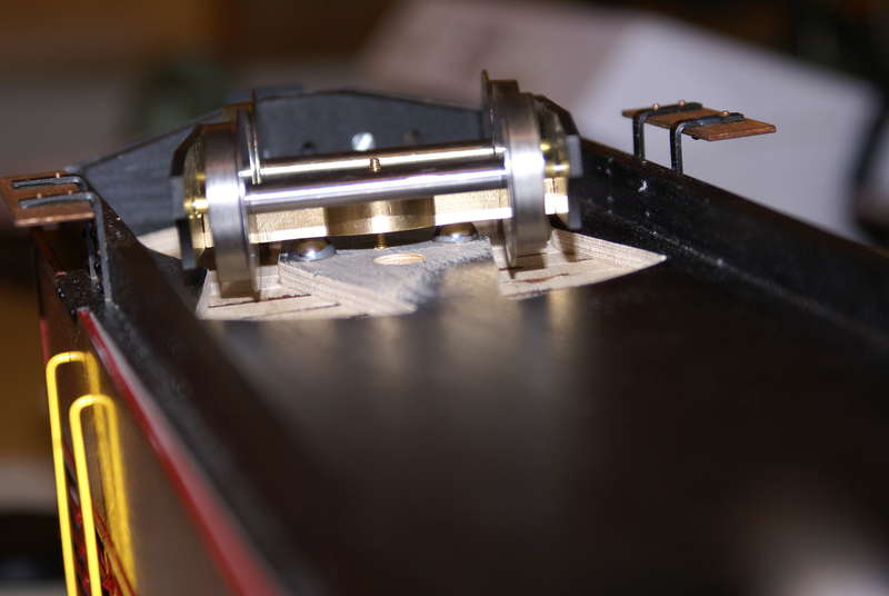

Die Drehgestelle werden mittels der Kugellagerkugeln am Wagenboden gelagert.
Die Wagen sind somit Dreipunktgelagert, da die Kugeln des zweiten Drehgestells
jeweils um 90° verdreht sind.

Hallo Christoph,
die neuen Drehgestelle gefallen mir sehr gut und die Herstellung ist für mich auch möglich.
Nur zu der "Dreipunktlagerung" das geht überhaupt nicht in menen Kopf, sprich ich verstehe es nicht wie diese hier realisiert wird. Ich kann auch keine Lagerung der Kugel im Drehgestell erkennen und somit tue ich mir sehr schwer mit dem Verstehen :cry:

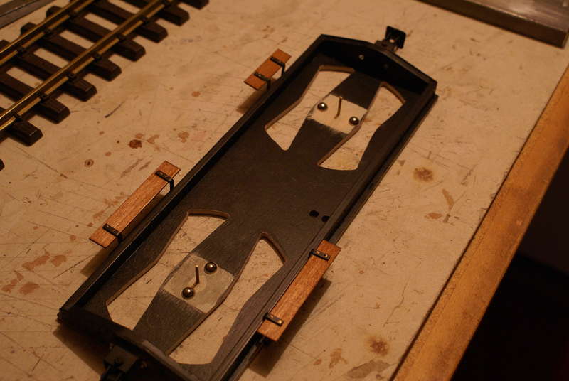

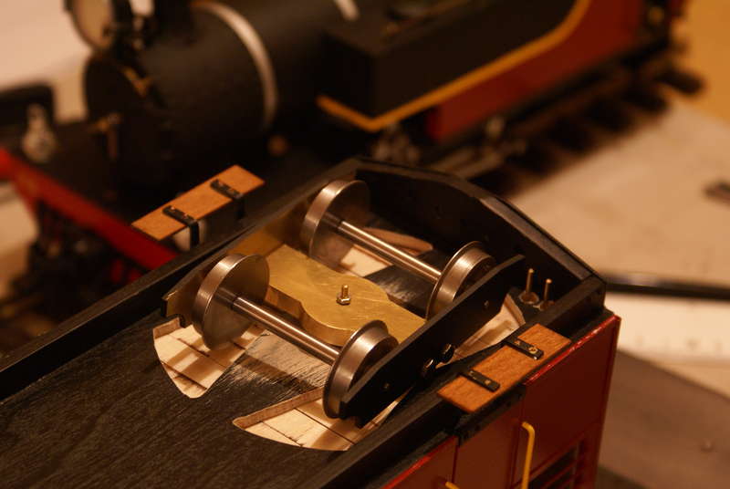

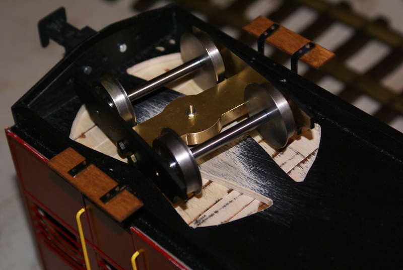

binario uno
Beiträge: 260
Wohnort: Schweiz, Mittelland
Re: Easy to do Drehgestelle
Beitrag von binario uno »
Hallo Uwe
Entschuldigung, ich habe mich etwas unklar ausgedrückt.
Die Idee habe ich übrigens auch hier aus dem BBF, von wem weiss ich nicht mehr.
Ich lass mal die Bilder sprechen:

mfgwst
Beiträge: 20
Registriert: Mo 22. Jan 2007, 17:20
Wohnort: Worms
Beitrag von mfgwst »
Hallo Christoph,
Vielen Dank für die Aufklärung :D Auf Grund des Bildes konnte ich dehen das du dein Wagen aus Holz (Sperrholz) aufgebaut hast, sehr schön.

Beiträge: 4449
Hallo Christoph,
die Idee mit en Kugeln als Auflage finde ich richtig gut :!:
Probleme könnte es aber bei dem Drehgestell geben,
was auf den längs in Fahrtrichtung angeordneten Kugeln gelagert ist
und zwar wenn es plötzlich bergauf oder bergab geht.
Hier würde ich einfach den zwei Schrauben, die das Seitenteil des Drehgestells
mit dem Mittelträger verbinden, etwas Höhenspiel geben.
Das wird glaube ich auch bei den LGB Plastikdrehgesttellen so gemacht.
