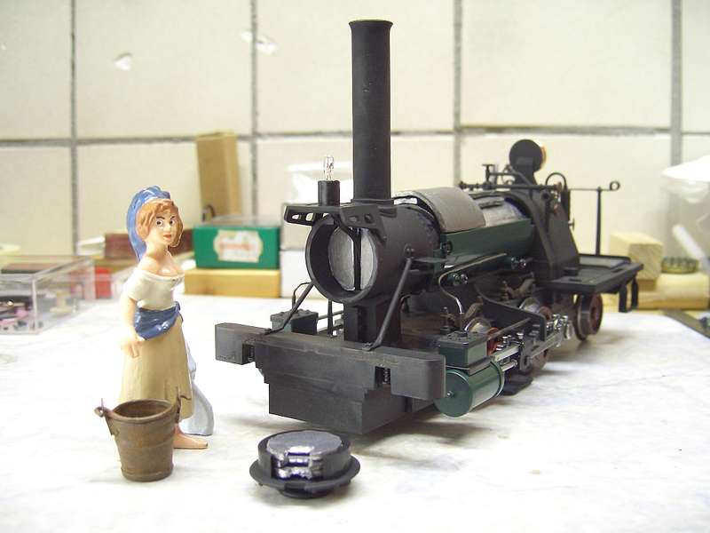

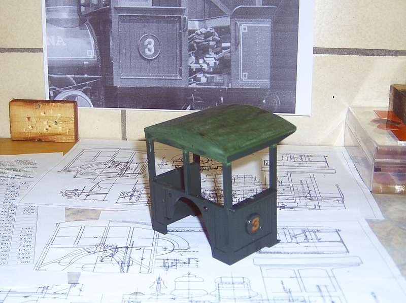

Olomana hat ein rundes Führerhausdach und eckige Fenster. Außerdem war die Lok seiner Zeit ölgefeuert, also ohne Holzbunker. Mit Küchentischwerkzeugen habe ich diese Veränderungen gesägt, geraspelt, gefeilt und geschliffen.
Olomana Behandlung Teil II (US-rail-Uli)

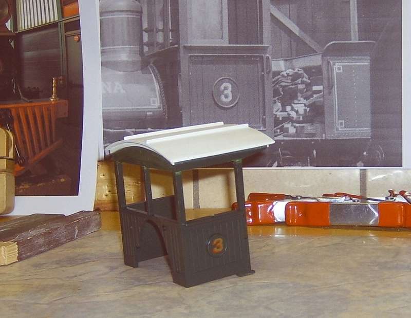

Das neue Dach wurde aus PVC auf das nachgeformte Führerhaus geklebt.
Eine Stellprobe:

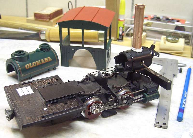

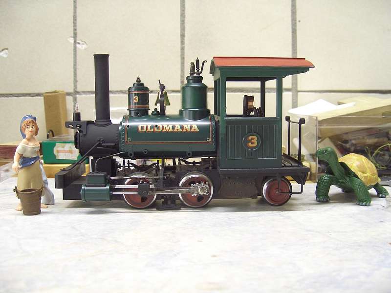

Für die nächsten Veränderungen musste ich einige Teile bauen, wozu ich Materialien verwendete, welche verschiedene Handwerker auf meinen Baustellen hinterlassen haben. Der Schornstein ist ein ½ zoll-CU-Wasserrohr, welches ich oben auseinandergetrieben habe. Den Schornsteinsockel habe ich aus einer Zahnpastatube heraus geschnitten. Die Trittbleche und Hebel für die Zylinderentwässerung sind aus 0,7mm CU-Blech entstanden. Die beiden Rauchkammerstützen, die eigentlich die Pufferbohle stützen sollen, habe ich aus 1.5mm Schweißdraht gefertigt und neu positioniert. Nieten werden aus verschiedenen MS-Rundkopf-Stiften imitiert.
Olomana Behandlung Teil III (US-rail-Uli)

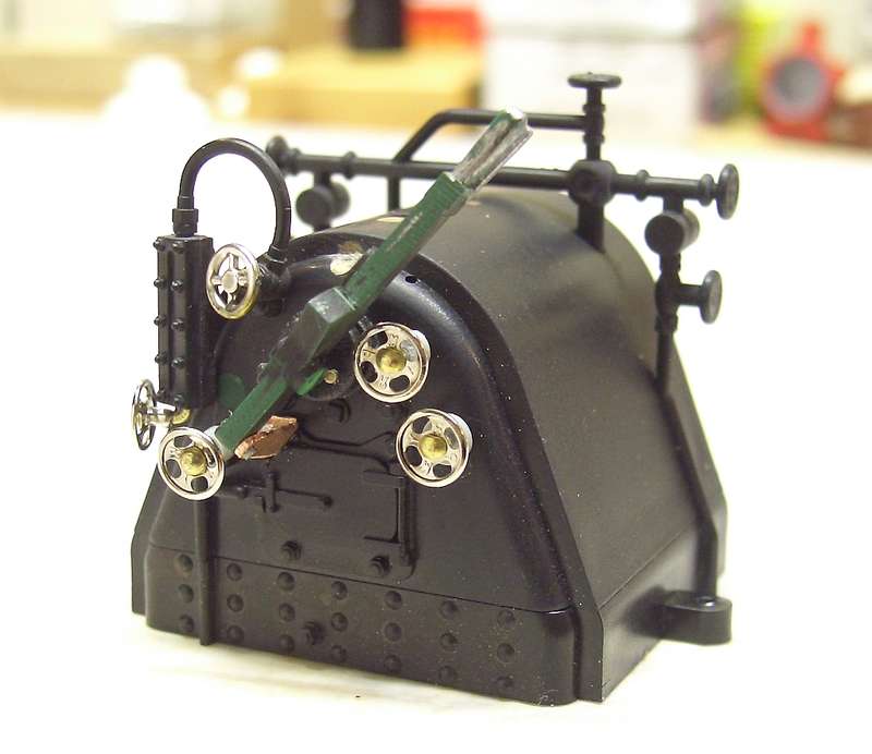

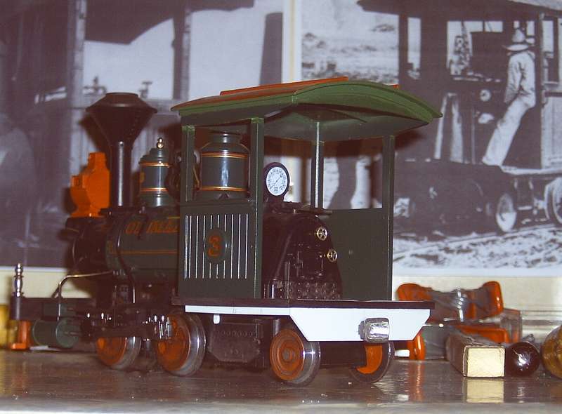

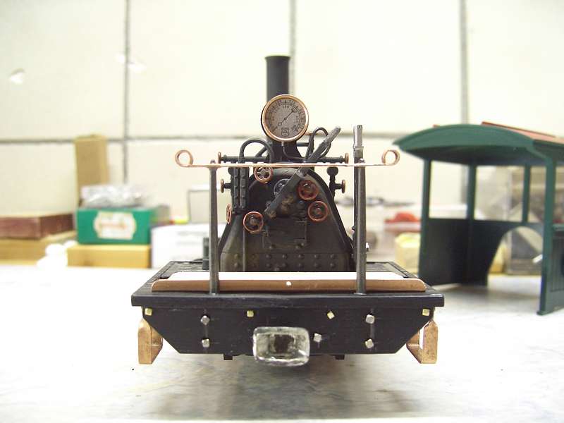

Als nächstes habe ich mich über den Stehkessel hergemacht. Chloe hat einen „over head throttle“ und Olomana einen „back head throttle“. Außerdem etwas anders platzierte Ventile, das Manometer sitzt anders, wie auch der Wasserstandsanzeiger. Im großen, weiten Netz fand ich dieses Bild:
Olomana cab (US-rail-Uli)
Das Bild fand ich hier: http://rides.webshots.com/photo/1502822 ... 9509zsiBLg
Der Stehkessel im Rohbau:
Der Stehkessel fertig:

Die werksseitige Hecklastigkeit habe ich beseitigt, indem ich die Rauchkammer samt Tür, den halben Kamin, den Sanddom und einen großen Teil des Satteltanks (über der Kuppelachse) mit Walzblei (eine Hinterlassenschaft des Bauklempners auf 'ner Baustelle) vollgepackt habe. Somit hat die Lok ordentlich an Gewicht zugelegt und nimmt es nun mit Würde und in Ruhe mit den Weichen auf, ein unheimlicher Gewinn an Fahrkomfort.
Olomana Behandlung Teil IV (US-rail-Uli)

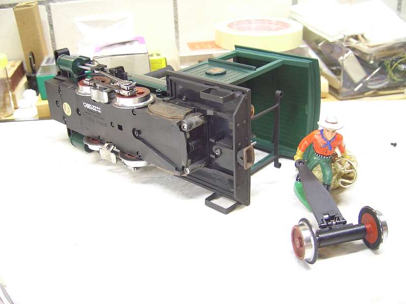

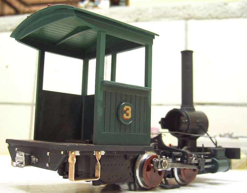

die folgenden Arbeiten am Fahrwerk brachten einigen Aufwand mit sich, wobei das Ergebnis diesen rechtfertigen. Gerald M. Best hatte an seiner Olomana, nachdem er den Rahmen für den Holzbunker hinten verlängerte, auch den Nachläufer "trailer truck" nach hinten versetzt. So hat es auch Ward Kimball mit seiner Chloe gamacht, die ja bekanntermaßen die Modellvorlage abgab. Da ich nun aber den Zustand der Olomana vor ihrer Zeit mit Holzfeuerung darstellen will, muß der trailer wieder vor. Dem sind allerdings Grenzen gesetzt. So habe ich zuerst den trailer selbst um 3mm vor dem Achsgehäuse gekürzt. Als Nächstes musste das Antriebsgehäuse entsprechend bearbeitet werden. Die Lok soll ja auch mal Kurven fahren können. Am Gehäuse bin ich wirklich ans Limit gekommen, habe ich doch an zwei Stellen Einblick in die Schraubengänge der Bodenplatte bekommen.
Olomana Behandlung IV (US-rail-Uli)
In der Stellprobe sieht das dann so aus:
Die 3mm nach Vorn haben schon gewaltig gut getan, gegenüber der mir vorliegenden Zeichnung wären weitere 1,5mm nötig gewesen. Ich bin aber erst mal mit dem Erreichten zufrieden.
