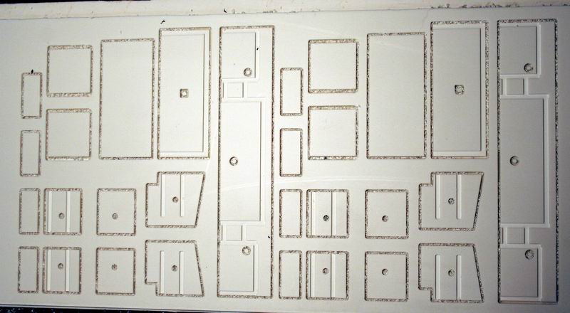

Hier also mal die ersten Einzelteile, fertig zum Fräsen angeordnet, als pdf.
Ich hoffe, sie ist lesbar.
Die Teile sind so aus 1,5mm Material aufgebaut, da sie ineinander gesteckt bereits von selbst halten sollen. :roll:

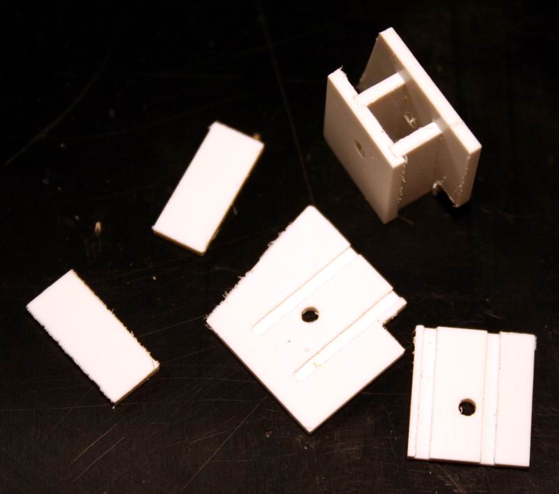

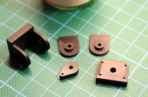

So,
jetzt ist es soweit.
Die Fräse hat nach Beseitigung der Späne den Blick freigegeben.
Auch für alle, die wegen einer veralteten Adobe-Version die Dateien nicht lesen konnten. :oops:

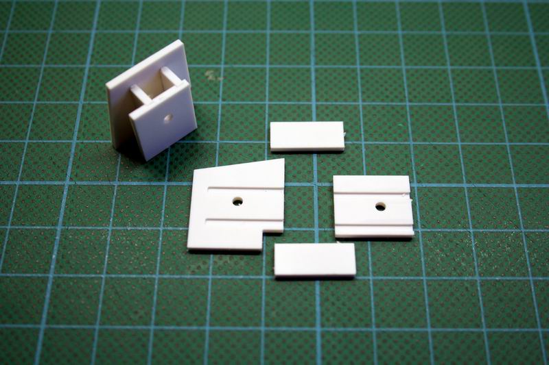

So sah es aus, nachdem die theoretischen Dateien praktisch verdoppelt wurden. (Fräsexperten erkennen beim Vergleich der pdf mit dem Bild sicher auch meine Art der Dateiaufarbeitung :wink: )
Da wird natürlich gleich die Passgenauigkeit getestet. Denn es sollte ja sofort von selbst halten
Siehe, es klappt.
Aber ich gebe zu, etwas gemogelt zu haben.
Nein, da ist noch nichts mit Klebstoff.

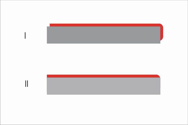

Aber es gibt verschiedene Möglichkeiten, den Fräserradius zu korrigieren.
Bei der Variante I würde die Nut um den Radius des Fräsers verlängert.
Eine andere Möglichkeit, die u.a. von fido bei den Getrieben eingesetzt wird: In die Ecken eine Bohrung im Durchmesser des Fräsers setzen.
Dabei bleiben immer Spalten, die verfüllt werden müssen.
Bei Polystyrol ignoriere ich den Fräserradius und arbeite nach Variante II.
Allerdings muß ich die Kanten dann mit einem Skalpell brechen. Das habe ich auf dem Bild schon getan.
Ungenauigkeiten werden durch den mit Lösungsmittel aufgeweichten Plastwerkstoff ausgeglichen.
Nun kommt das Lösungsmittel aber wirklich zum Einsatz. (Es gibt Sorten von Lösungsmitteln, die sorgen für mehr Genuß :wein: )

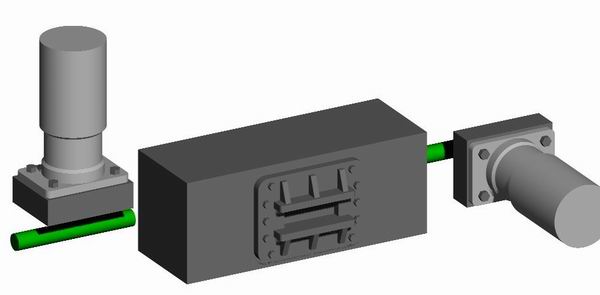

Für die Kinematik werde ich mir aber erst einmal eine 3D-Zeichnung machen.
Da kann man theoretisch überprüfen, ohne auch nur ein Teil praktisch in den Händen zu halten.
Warten wir also die Trockenzeit erst einmal ab.

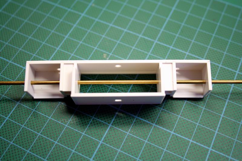

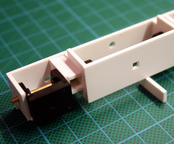

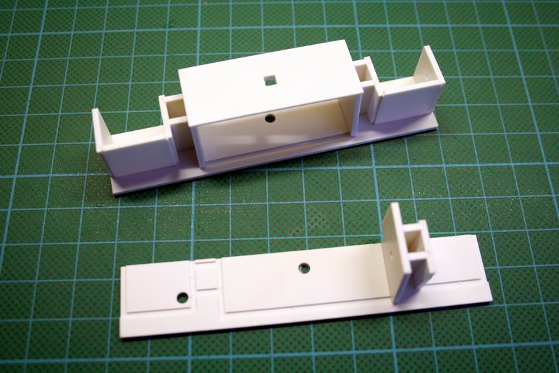

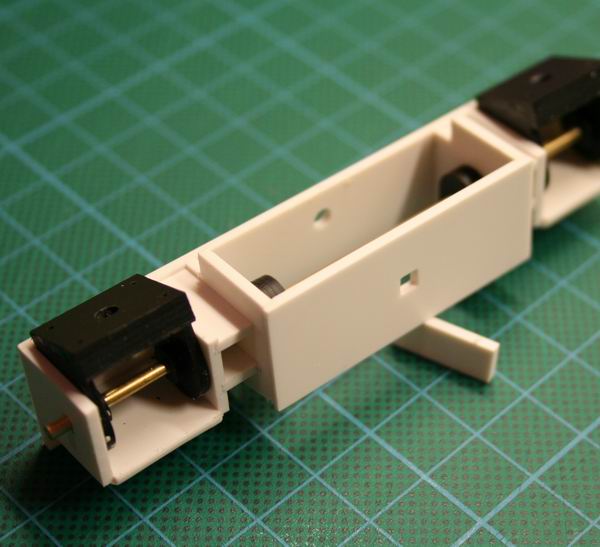

Da die Kastenteile ineinander greifen, mußten sie als Baugruppe vormontiert werden. Zuvor wurden die Kanten im Bereich von Fräserrundungen, wie beschrieben, leicht gebrochen.
Geklebt wird nur mit Lösungsmittel. Die Teile dann kurz angepreßt, das hält ewig.
Wer auf den Bildern die Faserspuren vom Fräsen noch bemerkt. Ich entferne sie erst zum Schluß. Der größte Teil löst sich beim Bestreichen mit Lösungsmittel auf
Danach werden die Seitenkästen in die Rückwand eingeklebt und die restlichen Teile befestigt.
Die Seitenteile stehen bewußt etwas über, da beim Vorbild die Stahlplatten stumpf aufeinander gesetzt und verschweißt wurden. (Austretende gelöste Plaste sieht den Schweißraupen nicht unähnlich :lol: )
Die Einzelteile wurden nur in den Paßnuten ausgerichtet. Und diese tragen den Namen zu Recht, wie die Probe mit der späteren Achse zeigt.

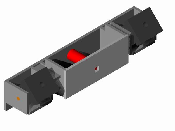

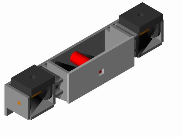

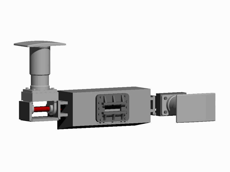

bevor wir beginnen, die Gläser aufs Neue Jahr zu heben, lasse ich das Heben schon mal theoretisch von den Puffern machen.
Und es war gut, alle Teile am Computer noch einmal zusammenzufügen.
Da hatte sich bei den Bohrungen doch der Fehlerteufel eingeschlichen. Zwar nur mit 7/100 mm, aber der Computer war bei de Montage aufmerksamer als ich in der Realität.
Und es wurde mit dem Vergleich zum Vorbild auch deutlich, welche Anschläge zur Begrenzung der Drehbewegung noch fehlten.
Der rote Zylinder versteckt nicht etwa die Sektflasche, sondern markiert mir nur einen Bereich, der für die Befestigung der Zugvorrichtung frei bleiben muß.

Damit wäre der theoretische Teil abgeschlossen.
Jetzt geht das Funktionsmodell erst einmal ins BW zur Anprobe.
Sollte alles passen, werden die Feinheiten angearbeitet.
Zu Überlegen ist allerdings, ob der nachträgliche Einbau ferngesteuerter Klapp-Puffer in ein bereits vormontiertes Modell Sinn macht. Zur Verlegung der Steuerstangen müßten in die Grundplatte des Kamels Nuten eingearbeitet werden, was man besser noch im Rohzustand machen sollte.
Nicht auszuschließen ist eine manuelle Version, bei der die Puffer ähnlich einem Sprungschalter in den Endlagen einrasten. Auch beim Vorbild werden die Puffer schließlich manuell bewegt. :wink:

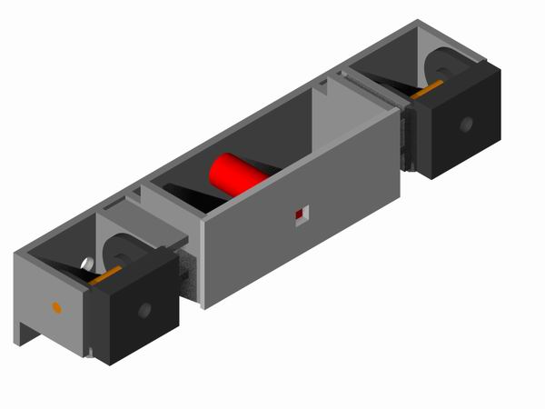

nachdem ich in der Bewegungsstudie noch einmal alles überprüft habe, ist der theoretische Teil zu Ende.
Nun gönne ich mir ein paar Tage Entspannung und der Technik etwas Arbeit.
