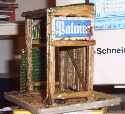

Über Weihnachten hatte ich etwas Zeit und daher beschlossen, den Modellbau weiter zu üben. :)
Für die Preiserlein, die im nächsten Jahr auf das herunterlassen der Brücke über die Schleuse warten müssen, habe ich einen Unterstand gebaut.
1-Geb16 (UKB)
Ich hatte noch einige Stückchen Holz (Silverraketen und Rührstäbchen von Mc D.) Diese wurden verunstaltet und dann zusammengeleimt.
Alu-Folie 0,1mm (Offsetdrucker) und die Wellpappemaschine aus dem Papiergeschäft sorgten für das Dach über dem Kopf.
Da ich vor ca. 25 Jahren schon einmal Farbe gekauft habe, wurde diese spontan für das Dach verwendet. :lol: Leider glänzt diese ungiftige Farbe wie ein Kinderpopo und benötigt min. 6 (sechs) Stunden Trockenzeit vor dem weiterarbeiten. :sleepingcow:
Darum mußte eine BBF Rostbrühe angesetzt werden und die frische Farbe eingesaut werden.

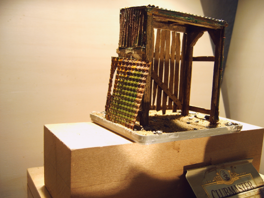

1-Geb14 (UKB)
Mein Weihnachtlicher Besuch hinterließ einige Kistchen "Clubmaster", die Versuchsweise in eine Dachrinne umgedengelt wurde. :P
Leider erwies sich das Löten als besondere Herausforderung. Mit Hilfe eines undefinierten Flußmittels klappte es, bzw die Endkappen fallen nicht mehr ab.
Zufällig hatte ich kurz vor Weihnachten noch diverse 2mm Mesingrohre im Baumarkt gefunden. Das Fallrohr könnte also "Wasser lassen" wenn man irgendwo die Tropfen "Spüli" deponieren könnte. Dieser könnte dann die Oberflächenspannung des Regenwassers soweit heruntersetzen, das es durch das Rohr passt. :D Nach soviel "könnte" wäre es vieleicht besser, einen Wollfaden durch das Rohr zu ziehen, damit die Rinne wenigstens leertropfen kann. :lol:

Da es von der Seite noch heftiger zieht als von hinten, werde ich morgen wohl noch ein paar Wellblechreste an die Wetterseite nageln.
1-Geb12 (UKB)
Aproppo Nägel, sieht man meine Nägel :?:
In dem diagonalen Brett sind nur die Löcher :!:
1-Geb09 (UKB)

Aber da ich im Augenblick eine kreative Phase habe, konnte ich nicht bis morgen warten und habe mal schnell weiter gebaut.
Offensichtlich passte das Wellblech nicht zum Unterstand und wurde deswegen wohl nicht angenagelt :lol:
Den Fußboden habe ich mit einem Rest Dünnbettmörtel angerührt, hoffentlich hält das.

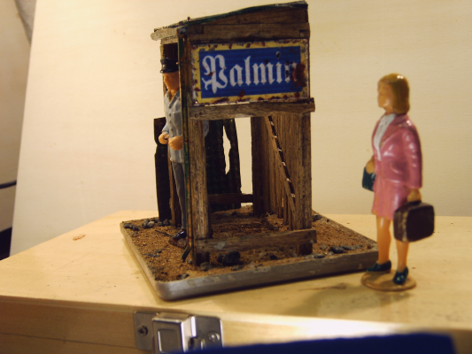

Nach einer kleinen Ausleihe von theylmdl toller Homepage ist mein erstes selbst gebautes Gebäude für meine Gartenbahn fertig :!: :lol: :lol: :jump:
Ich habe dafür extra Pigmente der Fa Schminke gekauft und erste zaghafte Spuren auf dem "Emaille" Schild hinterlassen.
1-Geb24 (UKB)
Mit der Kamera bin ich auch noch am üben, besonders die Lichtverhältnisse habe ich noch nicht im Griff.
1-Geb25 (UKB)
Aber dafür ist der matte Klarlack wirklich matt (Fa Marabu)
MFG
Alfred

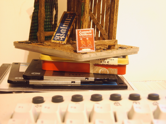

Ich habe da in Berlin etwas aus der richtigen Zeit gefunden
Da ich keine Maßangaben über Plakatgrößen um 1900 habe,versuch ich es mal mit 385x517mm.(ist beim hochrechnen so raus gekommen :oops: )
@ theylmdl: Ich habe die Fa Palmin nach weiteren Bildern angemailt, da ja meine Zeit vor Epoche II liegt.
MFG
Alfred
