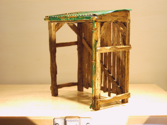

Über Weihnachten hatte ich etwas Zeit und daher beschlossen, den Modellbau weiter zu üben. :)
Für die Preiserlein, die im nächsten Jahr auf das herunterlassen der Brücke über die Schleuse warten müssen, habe ich einen Unterstand gebaut.
1-Geb16 (UKB)

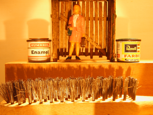

Ich hatte noch einige Stückchen Holz (Silverraketen und Rührstäbchen von Mc D.) Diese wurden verunstaltet und dann zusammengeleimt.

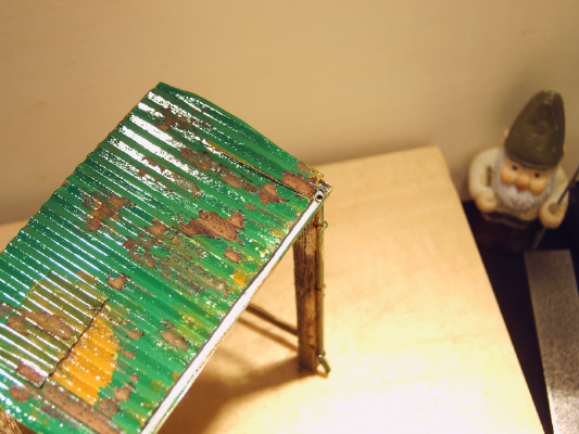

Alu-Folie 0,1mm (Offsetdrucker) und die Wellpappemaschine aus dem Papiergeschäft sorgten für das Dach über dem Kopf.
Da ich vor ca. 25 Jahren schon einmal Farbe gekauft habe, wurde diese spontan für das Dach verwendet. :lol: Leider glänzt diese ungiftige Farbe wie ein Kinderpopo und benötigt min. 6 (sechs) Stunden Trockenzeit vor dem weiterarbeiten. :sleepingcow:
Darum mußte eine BBF Rostbrühe angesetzt werden und die frische Farbe eingesaut werden.

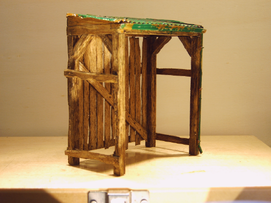

1-Geb14 (UKB)
Mein Weihnachtlicher Besuch hinterließ einige Kistchen "Clubmaster", die Versuchsweise in eine Dachrinne umgedengelt wurde. :P
Leider erwies sich das Löten als besondere Herausforderung. Mit Hilfe eines undefinierten Flußmittels klappte es, bzw die Endkappen fallen nicht mehr ab.
Zufällig hatte ich kurz vor Weihnachten noch diverse 2mm Mesingrohre im Baumarkt gefunden. Das Fallrohr könnte also "Wasser lassen" wenn man irgendwo die Tropfen "Spüli" deponieren könnte. Dieser könnte dann die Oberflächenspannung des Regenwassers soweit heruntersetzen, das es durch das Rohr passt. :D Nach soviel "könnte" wäre es vieleicht besser, einen Wollfaden durch das Rohr zu ziehen, damit die Rinne wenigstens leertropfen kann. :lol:
1-Geb13 (UKB)
Da es von der Seite noch heftiger zieht als von hinten, werde ich morgen wohl noch ein paar Wellblechreste an die Wetterseite nageln.
1-Geb12 (UKB)
Aproppo Nägel, sieht man meine Nägel :?:
In dem diagonalen Brett sind nur die Löcher :!:
1-Geb09 (UKB)

Re: Unterstand
Moin Alfred ,
das schaut doch schon gar nicht schlecht aus :respekt:
Das mit den alten Farben kenne ich , denn ich kann auch nix wegschmeißen
und alles wird wieder aufgerührt :wink:
Aber die neuen Farben sind trotzdem schlechter .
Erstens trocknen sie viel zu schnell , da kannst du nichts mehr korrigieren oder verschmieren .
Und zweitens halten sie nicht . Die Kunstharzfarben werden schlierig und klumpig
und stinken ranzig :evil: .
Das machen die alten Farben nicht , auch wenn sie zehnmal aufgerührt sind .
Und gegen den Glanz hilft immer ein Mattlackspray wenn alles gut trocken ist .

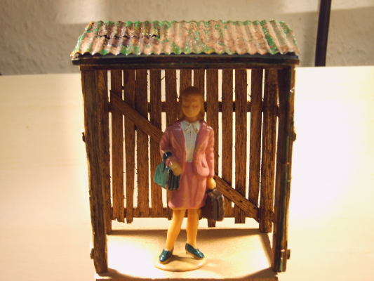

Ich habe fertig :!: :lol:
Nach einer kleinen Ausleihe von theylmdl toller Homepage ist mein erstes selbst gebautes Gebäude für meine Gartenbahn fertig :!: :lol: :lol: :jump:
Ich habe dafür extra Pigmente der Fa Schminke gekauft und erste zaghafte Spuren auf dem "Emaille" Schild hinterlassen.
1-Geb24 (UKB)
Mit der Kamera bin ich auch noch am üben, besonders die Lichtverhältnisse habe ich noch nicht im Griff.
1-Geb25 (UKB)
Aber dafür ist der matte Klarlack wirklich matt (Fa Marabu)
MFG
Alfred
Beiträge: 5812
Re: Unterstand
Hallo Alfred!
Tss, tss... Du hättest mich 'mal vorher fragen sollen, dann hättest Du auch eine druckfähige Vorlage und die Info zur richtigen Größe bekommen ;-) .
Das Schild war im Original 400 × 200mm groß, also 17,8 × 8,9mm im Modell.
Mit dieser Vorlage (mit knapp 600dpi) sollte es auch keine Streifen mehr im Ausdruck geben ;-) . Die Hütte ist klasse, aber wenn Du das Schild nochmal austauschen kannst, solltest Du es tun.

Re: Unterstand
Beitrag von UKB »
Hallo in die Runde
@ Thomas: Es passte so schön auf das Loch. :oops:
Wenn es in Wirklichkeit viel kleiner war, passt es nicht so gut dorthin.
Die Bleche auf der anderen Seite glänzen trotz Mattlack, da dort noch die hochglänzende Originalfarbe ist.
Vieleicht lass ich die Seite auch offen.....
