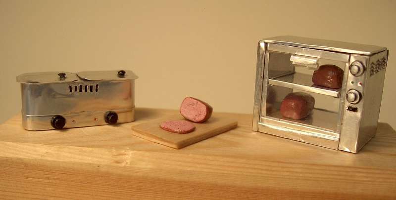

Bei der Würstelbude z.B. lasse ich die Fenster im Innenbereich so wie sie sind, eine Art Inneneinrichtung allerdings muss sein:
Der Wärmeschrank für den Leberkäs und der Würstelkocher unbedingt (Das Firmenschild beim Wärmeschrank hab ich mir dann allerdings versagt)

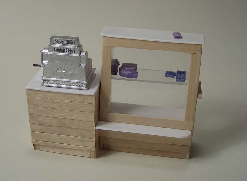

, Spüle, Eiskasten und ein Tresen mit Vitrine klar, mit Schokoladetafeln Cimg6107 (brummel)
und da beginnt das nächste Problem mit den Mannerschnittenpackerln, die machen nämlich Schwierigkeiten durch die Packerlstärke. Man muss das „Einpackpapier“ über eine Art Korpus drüberpicken, was bei der Größe nur in zwei Etappen möglich ist und dann muss das Ganze witterungsbeständig in Superkleber eingepackt werden, - eine klebrige Angelegenheit und ziemlich zeitaufwändig.
Einen Prototyp gibt es und jetzt hab steh ich vor der Frage: Die Hütte steht ohnedies schon draußen, sehen tut es niemand, andere Sachen wollen auch getan sein, also mach ich noch 10 Packerln oder lass ich’s einstweilen so ohne weitere Vitrinenfüllung.

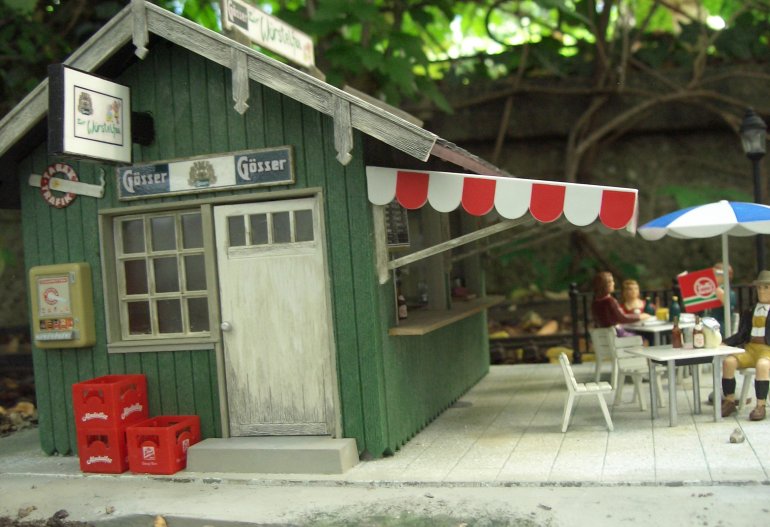

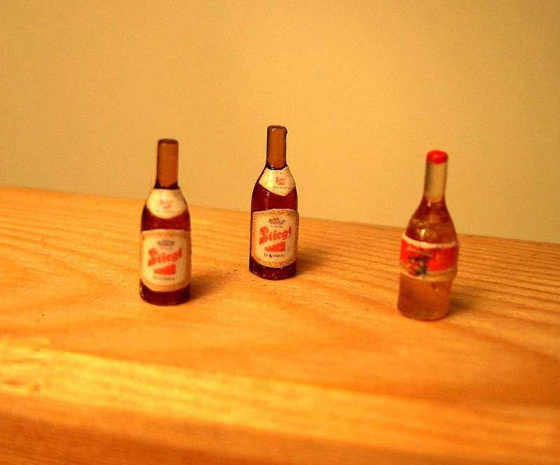

Die Bierflaschen sind schon fertig,
CIMG6072 (brummel)
der alte Biertippler hat sogar sein Krügerl – hoffentlich picken es nicht die Amseln weg.

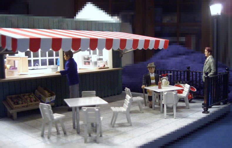

- und das eigentliche Hauptproblem bedingt durch Minidetails besteht nun darin:
Rein kann ich’s im Winter nicht nehmen, also muss ich mir irgendwas einfallen lassen, damit ich die Idylle vor Schnee schütze.
Natürlich weiß ich, das die Entscheidungen über das Ausmaß der Detaillierung nach eigenem Gutdünken erfolgt. Mich hätte aber interessiert, wie ihr das Ganze seht, und wieweit sich bei euch Detailverliebtheit zeigt, da Manches, das in Innenräumen möglich ist, im Freien echt Probleme aufwirft.

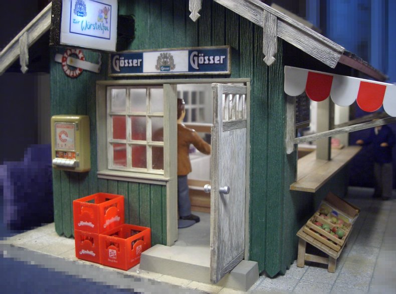

Fotos vom Bauen gibt’s keine, da die Basteleien nicht so spektakulär waren.
In kurz und der Reihe nach.
Der Wärmeschrank besteht aus 1 und 2 mm starken ABS Platten, die mit einer starken Alufolie (gibt’s in Gold und Silber für Weihnachtsbasteleien) kaschiert sind. Die Folie lässt sich auch gut prägen und schlitzen (Lüftungen seitlich).
Der Rest ist mit Plexiglas zusammengebaut.
Genauso hat der Würstelwärmer oben und unten eine Hartschaumplatte (3 mm) als Art waagrechten Spant und der Rest ist die sattsam bekannte Folie (die Deckel sind mit Kugelschreiber auf einer Styrodurunterlage „getrieben“.
Ich hab die Geräte bei uns im Betrieb ausgemessen und fotografiert, eine Zeichnung in Autocad im Maßstab ausgedruckt, der Rest war leicht.
Die Drehknöpfe sind Druckknöpfe aus Kunststoff schwarz, von denen nur der ausgeschnittene Mittelteil verwendet wurde.

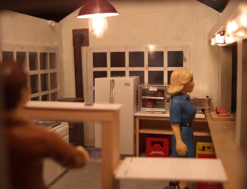

Die Lampen über der Theke sind Leuchtbalken von Vollmer, die in einem etwas oberhalb montierten quadratischen Plastikprofil mit Splinten befestigt sind (zwecks leichterem Austausch).
Die Holzmöbel sind im 90° Winkel verklebte beliebte Holzlöffel (Nescafestand am Bahnhof), mit einer 1 mm starken ABS-Platte als Abdeckung bzw. Tischplatte. Die Eckverstärkungen und Zwischenregalauflagen sind 2x2mm Kieferleisten, alles in Porenfüller förmlich getränkt. (Wir sind noch in Vor-Nirostazeiten).

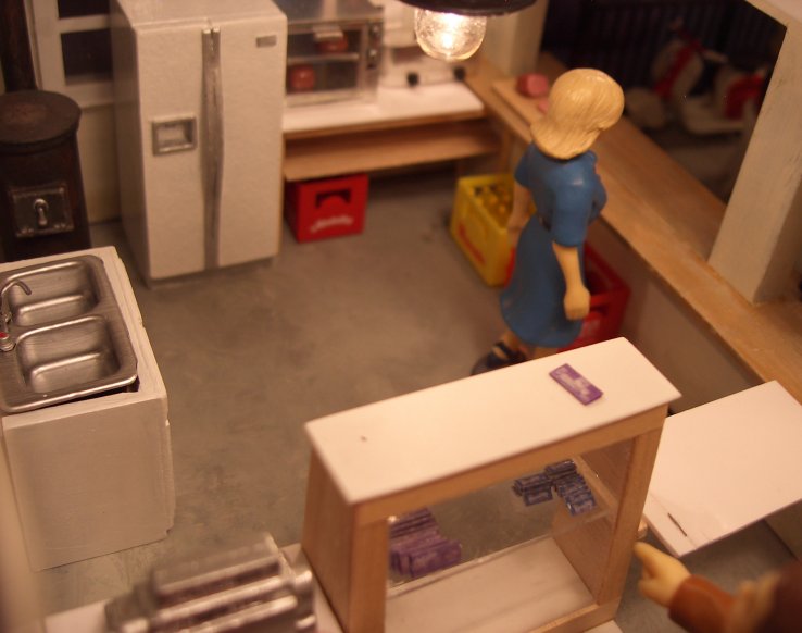

Eiskasten und Spüle sind aus einem englischen Onlineversand für Puppenhausmöbel (1:24) und gar nicht so teuer, daher sind auch noch nicht verbaute Accessoires wie ein Wandhängetelefon und Peanutsdosen, Gurkengläser (die Gurken warten noch auf Fimo-Realisierung und Bemalung). Die Spülearmaturen sind ein Draht als Tülle und wieder einmal die praktischen Druckknöpfe.
Die Außenleuchtreklame besteht aus einem Rahmen aus Plastik U-Profilen mit 2 eingebauten LEDs (die erst eingebauten Lämpchen wären zu heiß geworden). und quasi drübergestülpt der Kasten mit der Reklame sodass man das eigentliche Kasterl jederzeit abziehen kann, um zur Beleuchtung zu kommen. Außerdem ist die Konsole ein Stecker, der in der in die Wand eingebaute Buchse steckt. Ich hab immer eine kleine Panik, dass was kaputtgeht und ich quasi alles auseinandernehmen muss, daher versuch ich eine gewisse Wartungsfreundlichkeit einzubauen. Wenn ich was unklar beschrieben hab, nur fragen, manches kann ich noch nachträglich fotografieren oder eine kleine Skizze zur Erklärung beifügen.
PS: die Würstelfee überm Wurstkessel (leider nicht so gut sichtbar) ist eine Zeichnung meiner Tochter.
