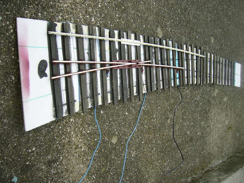

Nach kurzem Ueberlegen kommt der Gedanke das Ding einfach zu verlängern.
Gesagt getan, jetzt ist die Weiche 120cm lang
Das passt jetzt wieder nicht mit den geplanten Gleisverläufen zusammen.
Als die Weiche noch etwas zurechtgebogen und schon stimmts.
Der Radius des Abzweigs ist jetzt etwa um 4m rum :D :D :D

Also frisch ans Werk.
Die Weichenpläne aus Bayern werden zurechtgeschnipselt und dann gehts los.
Schienenprofile und die Schienenstühle von HEGOB, Fichtenleisten 12x4mm aus dem Baumarkt, M1.6 Muttern und Schrauben aus der Bastelkiste und M1 Sachen von GHW.
Der Rest ist Plastik...

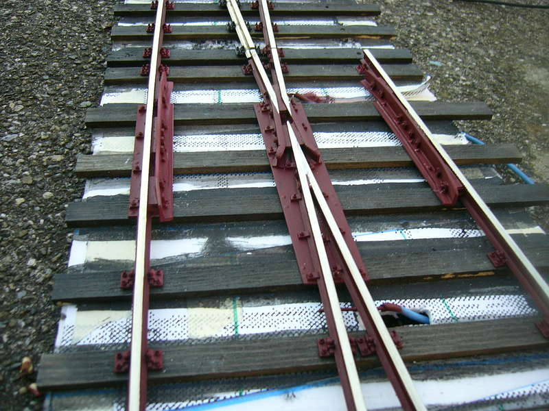

Das Herzstück ist schon fertig.
Die erste Schiene mit dem Radlenker folgt
(Zugeschnitten und eingepast sind natürlich schon alle Schienenstücke)
Weiche II 4 (Trambahner)
Weiche II 6 (Trambahner)
Leider passt etwas mit der Schwelleneinteilung nicht so ganz.
Da ging wohl was bei der Längenstauchung daneben.
Aber fürs erste mal passt das für mich schon.

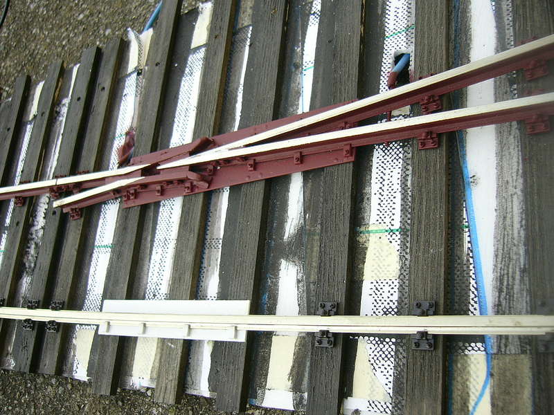

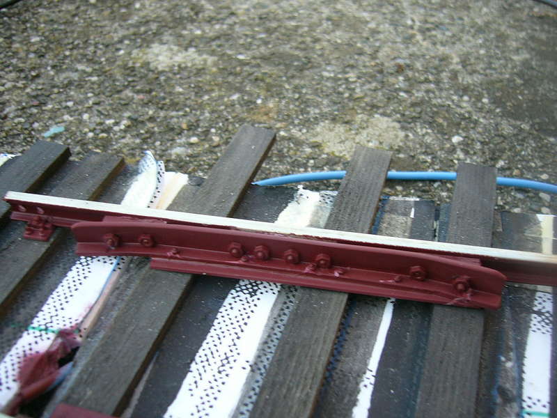

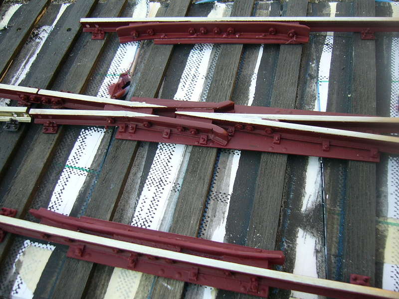

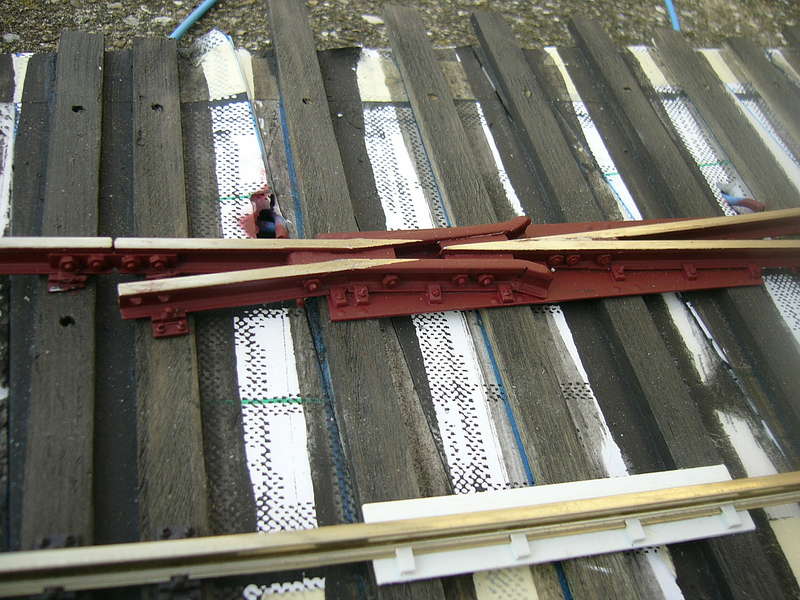

Bei diesem Sch....wetter ist es mit meiner Weiche etwas vorwärts gegangen.
Angefertigt wurden die zwei Radlenker im Herzstückbereich.
Gearbeitet habe ich wieder mit, dem mir äusserst angenehmen, Polystyrol.
Die Platte entsteht aus 1mm Platten (entspricht der Höhe der HEGOB-Schienenplatten.
Die eigentlichen Radlenker sind aus zwei 1,5mm Teilen zusamengeklebt. (Da habe ich zum ersten mal mein neuer Parallelschneider eingesetzt)
Zwischenstücke sind auch wieder aus Polystyrol.
Verschraubung mit der Schiene durch 1.6mm Schrauben.
Die Imitationen der Befestigungsschrauben auf die Schwellen sind 1mm Schraubenreste mit einer Mutter (sind nur eingeklebt)
Hier die Fotos.
Farbgebung ist natürlich noch nicht fertig.
Dass geschieht erst wenn das Teil fertig ist.
Weiche a1 (Trambahner)
Weiche a4 (Trambahner)
Weiche a6 (Trambahner)
Wird fortgesetzt.

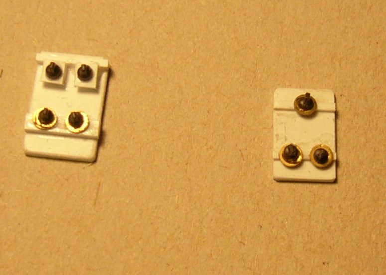

Und so entstand heute abend noch schnell so etwas.
Schienenstühle (Trambahner)
Verarbeitung ist noch nicht ganz perfekt.
Da und dort wird noch etwas korrigiert, und ein 3mm Zapfen muss auch noch angebracht werden (Für in die Schwelle)
Das Foto ist auch noch kurz vor Redaktionsschluss entstanden, also keinerlei Tips aus dem Fotokurs beachtet.
Jetzt gehe ich dann erst einmal für zwei Wochen in die wohlverdienten, sommerverlängernden Ferien und überlege mir dort, wie sich die Dinger vervielfältigen lassen. :gruebel:
