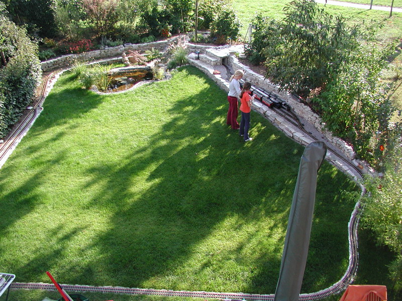

Hier ein paar Bilder vom Bau der Bahn.

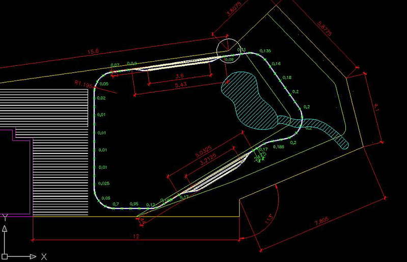

Erster Plan (HG 3/4)
2004 sind wir ins neue Haus eingezogen und es wurde ein erster Entwurf für die Gartenbahn gemacht. Die Bahn wird ungefähr dem Plan folgen da ich Flexgleise verwende.

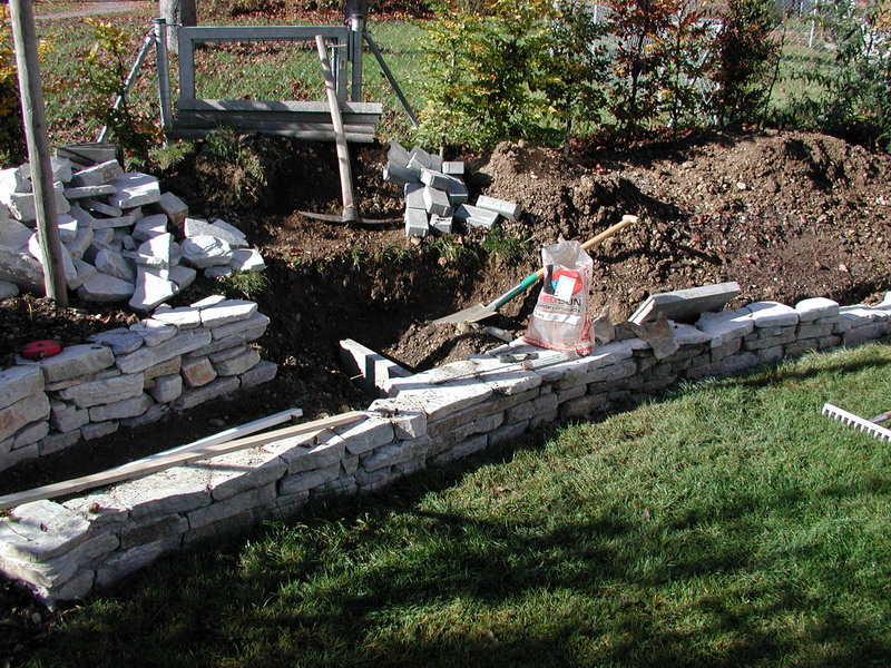

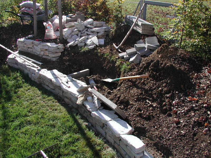

erste Baumaßnahmen (HG 3/4)
Im Sommer 2005 der Beginn der Trassierungsarbeiten mit Silberquarzit Natursteinmauer und Rasenkantensteinen

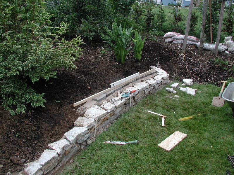

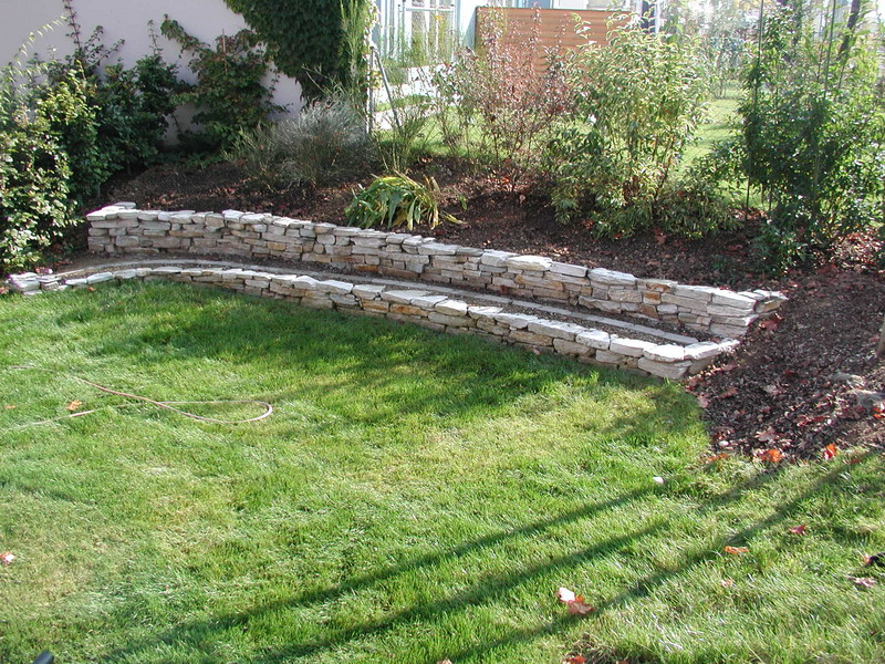

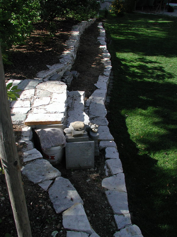

Bauabschnitt fertig (HG 3/4)
Der hintere Bauabschnitt mit den zwei Stufen aus Natursteinen ist fertig.

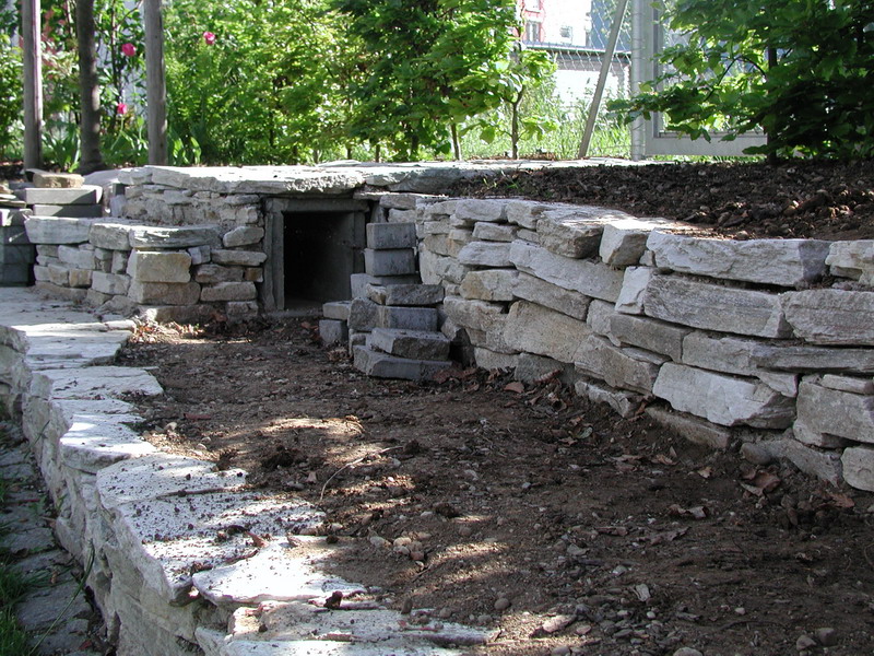

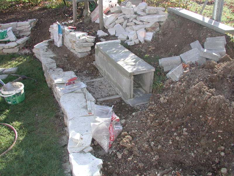

Tunnelbau (HG 3/4)
Um an den hinteren Gartenausgang zu gelangen habe ich eine Treppe gebaut die von der Bahn mit einem Tunnel unter quert wird.
Tunnelbau 2 (HG 3/4)
Das war ne echte Knochenarbeit die Fundamente für den Tunnel einzubauen.
Tunnel Rohbau fertig (HG 3/4)
Das war dann das Ende der Bautätigkeiten 2005 und der lange Winter 05/06 kam.

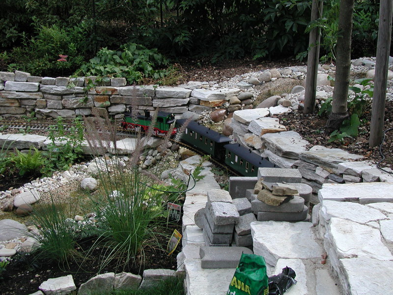

Teilabschnitt 3 (HG 3/4)
Im Frühjahr 2006 hab ich mit dem Teilabschnitt 3 ( Hauptbahnhof begonnen. Wieder waren die Erdarbeiten und der Mauerbau drann.. Hier wird mal der drei gleisige Bahnhof liegen.
Teilabschnitt 3 in Blickrichtung Hauptbahnhof (HG 3/4)
Gleich nach dem Tunnel wird die Weichenstrasse für die Einfahrt in den Bahnhof beginnen.

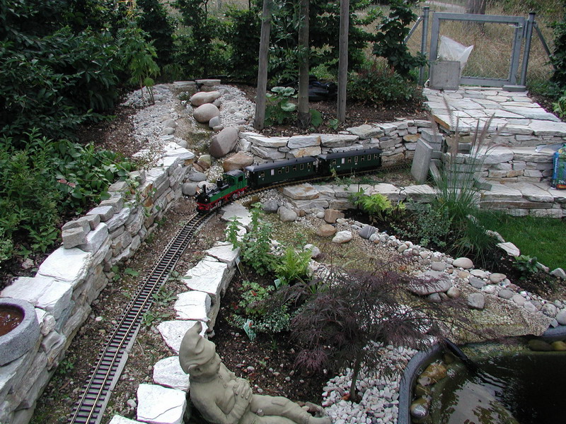

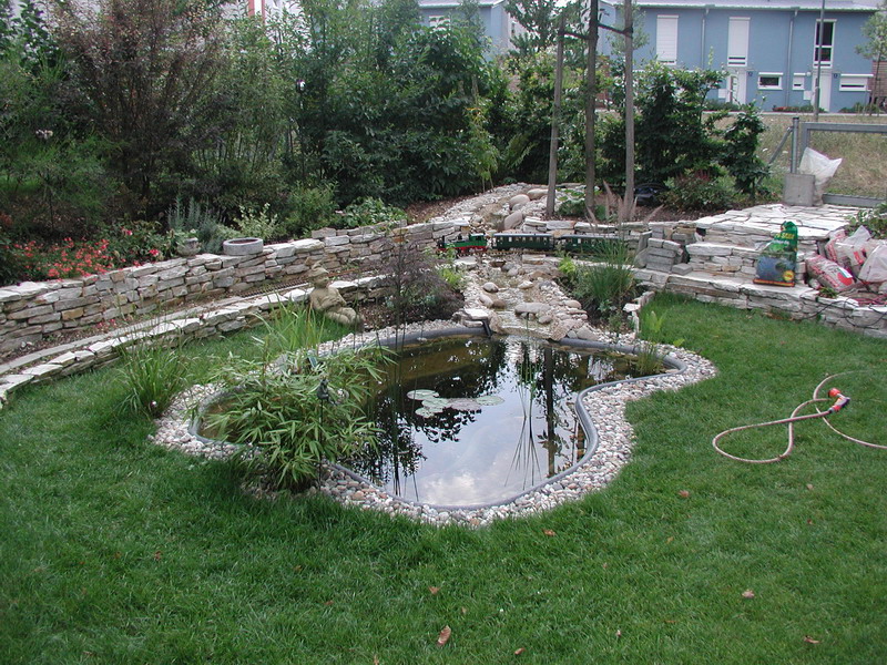

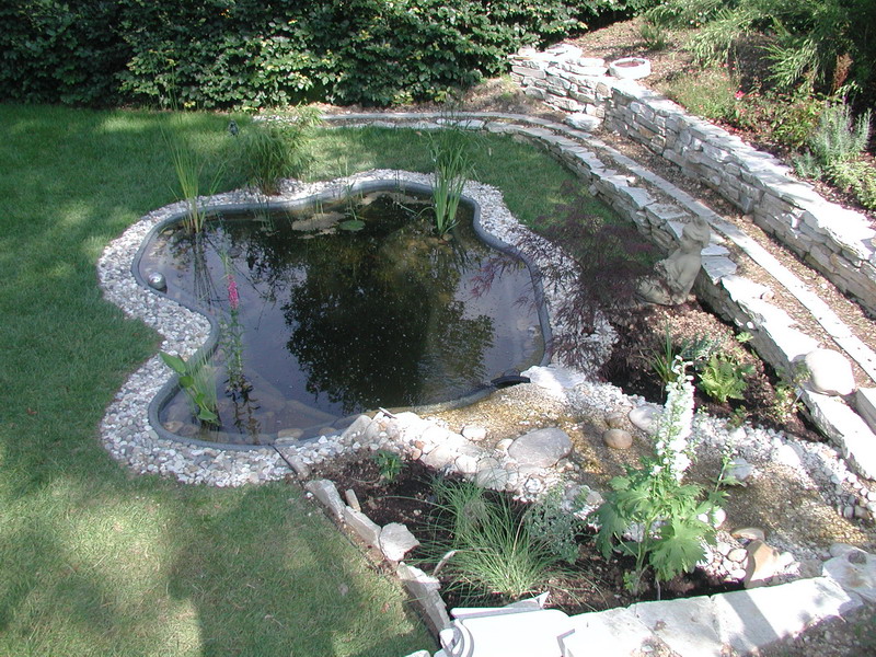

Teich und Bach (HG 3/4)
Im hinteren Teil des Grundstückes ist jetzt ein Teich eingegraben und der Bachlauf ist modelliert.

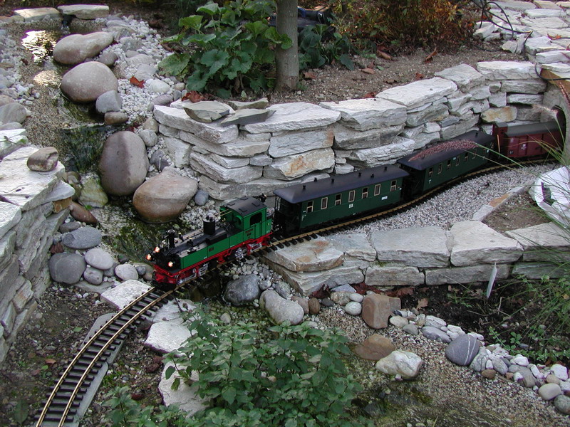

Brücke über den Bach (HG 3/4)
Hier wird mal die Brücke über den Teich gehen. Für den Fototermin wurden provisorisch die Gleise verlegt und einen Zug darauf gestellt.

Gesamtansicht Bahn Bauzustand Juli 06 (HG 3/4)
Hier sieht man die gesamte Anlage so wie sie im Bau in Juli 2006 ist.
Zug über den Bach (HG 3/4)
Fototermin mit provisorisch verlegten Gleisen.

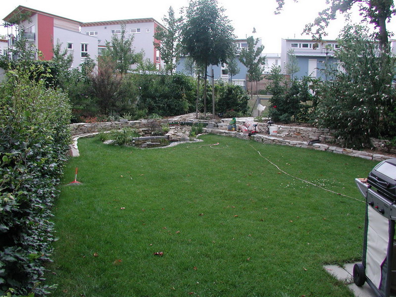

die restlichen Erdarbeiten und Planierungsarbeiten wurden in der zweiten Augusthälfte wärend des zwei wöchigen Urlaubs erledigt. (Immer schön abwechseln mit Familientätigkeiten damit kein Stress auf kommt :wink: :) )

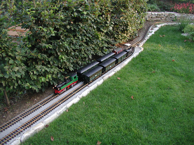

Im September konnte ich dann die Streckengleise mit Flexgleisen (3m und 1,5m) und die Gleisanlagen der Bahnhöfe (auschließlich R3 Weichen) verlegen.
Kabelkanäle und Schächte sind schon verlegt für die Elektrifizierung der Weichen und Rückmelder. Momentan ist aber noch alles händisch zu bedienen.
Ich habe vor alles digital zu betreiben. Ich werde aber alle Digitalkomponenten (Weichendekoder & Rückmelder) in einen Schaltpultkoffer einbauen. Die Digitalkomponenten draussen zu lassen ist mir dann doch zu riskant. Da verleg ich lieber Kabel.

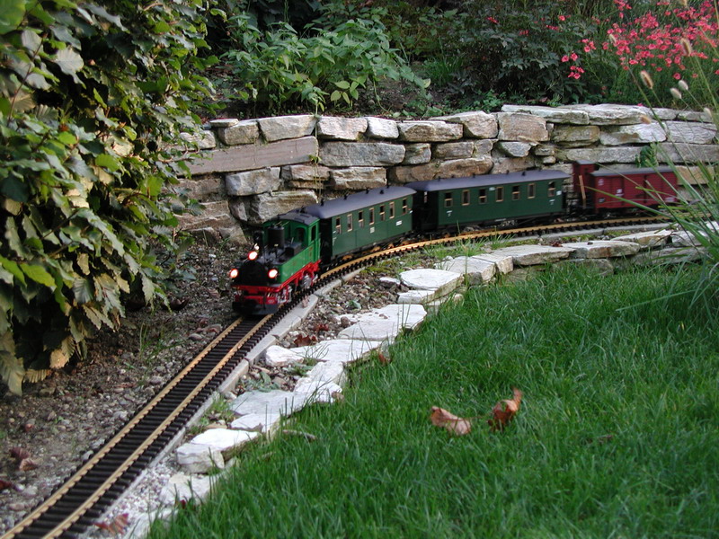

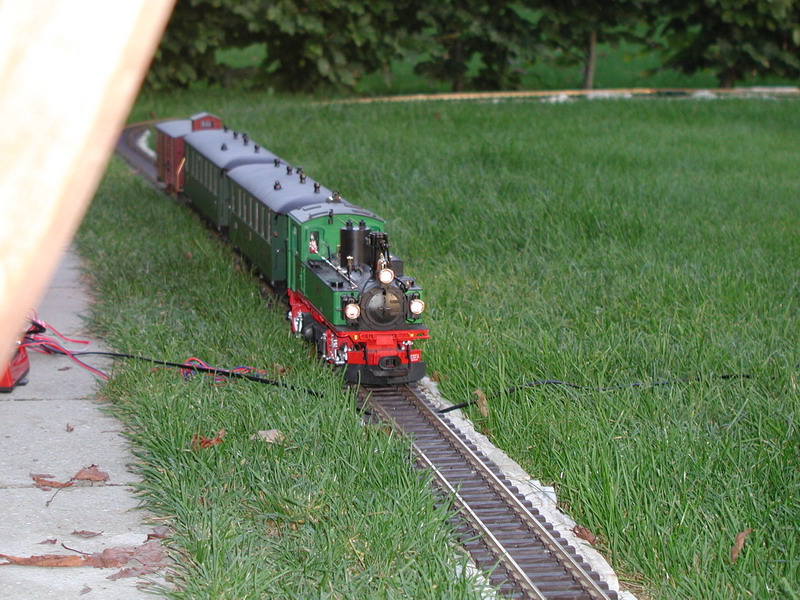

Ende September und Oktober wurde dann natürlich ein paarmal gefahren.
Hier ein paar Eindrücke:

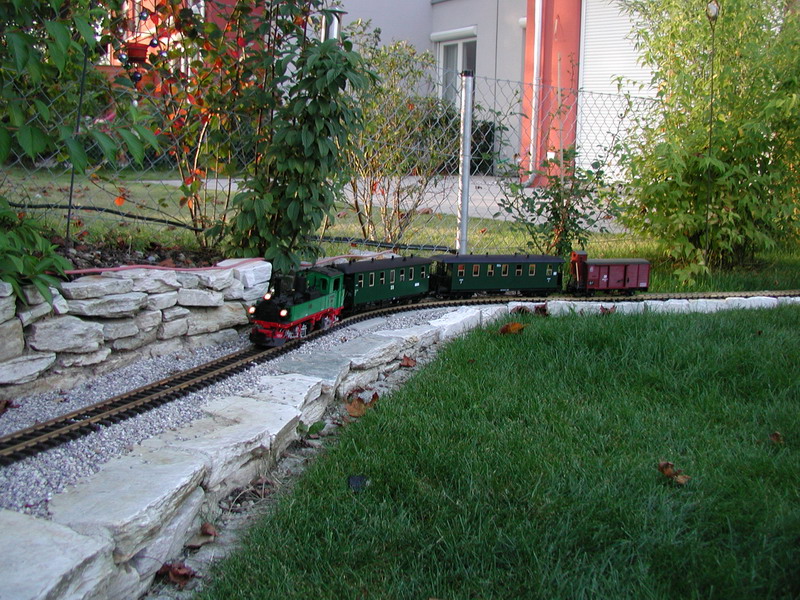

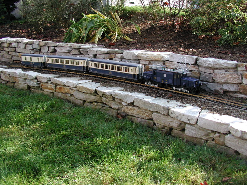

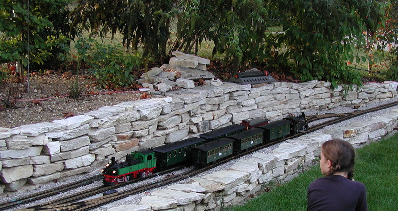

Gleise fertig verlegt (HG 3/4)
Großer Bahnhof - 3 Gleise + Abstell (HG 3/4)
Fahrt über den Bach nach dem Tunnel (HG 3/4)
Kurve vor Einfahrt in kleinen Bahnhof (HG 3/4)
Kleiner Bahnhof (Unterwegs keine Abstellgleise) (HG 3/4)
An der Terasse entlang (nach großer R5 Kurve) (HG 3/4)
Kurven vor Einfahrt in den Großen Bahnhof (HG 3/4)
