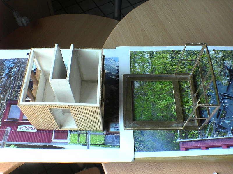

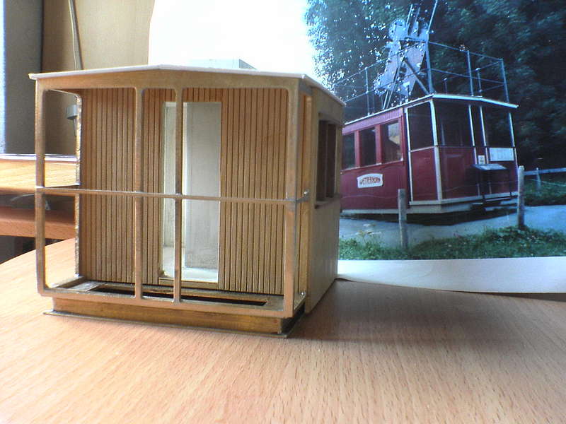

Im Modell ist z.Zt. die Bahnhofsausfahrt von Grindelwald im Entstehen. Bei der Landschaftsgestaltung war die Frage jetzt oder nie. Also jetzt: Die Kabine basiert auf einem stabilen, aber leichten 3 mm ABS Rahmen (geklebt mit Aceton) der mit Holzleistchen überzogen ist (Sekundenkleber). Der verlötete Boden bildet zusammen mit dem "Balkon" eine Einheit aus diversen Messing-Profilen.
Wetterhotn Aufzug Bau01 (ottmar)
Wetterhotn Aufzug Bau02 (ottmar)

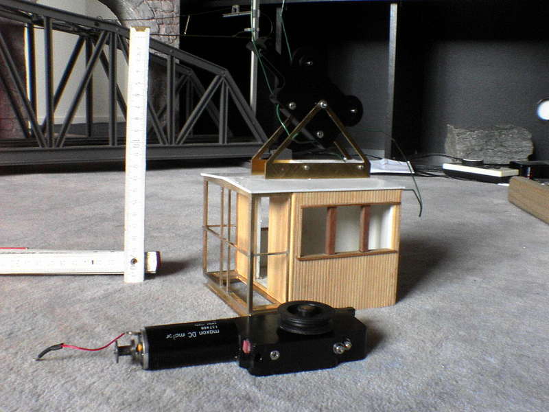

Als nächste Schritte sind das typische Laufwerk und das obere Geländer geplant. Die Mechanik selbst soll aus einer LGB Rigi Bahn entlehnt werden und den Antrieb übernimmt ein Fauli mit Schneckenradgetriebe (Sonderposten von lemo-solar). Noch nicht geklärt ist die Elektrik, aber vielleicht hat jemand von Euch eine einfache und preiswerte Idee… Ich hatte in erster Nährung an zwei Mikro-Schalter gedacht und als Stromversorgung an ein regelbares Labornetzteil, was ich noch herumstehen habe.

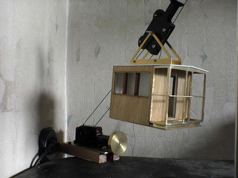

Die Mechanik nimmt langsam Formen an: Alle Teile sind soweit fertig. Ich denke morgen kann der erste Funktionstest erfolgen.
Wetterhorn Aufzug Bau03 (ottmar)
Gruß Ottmar

@Alle so die erste Probefahrt war erfolgreich, die LGB Mechanik funzt trotz des Mehrgewichts einwandfrei. Die riesige Schwungmasse dämpft das Ab- und Anschalten des Motors perfekt - vielen Dank Thomas für Deine Idee!
Wetterhorn Aufzug Bau04 (ottmar)
Gruß Ottmar

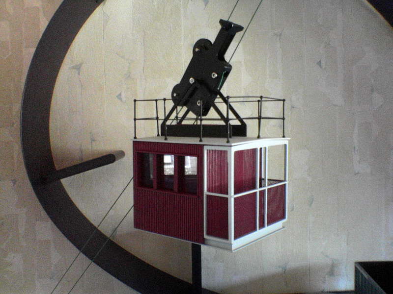

statt Fussball habe ich die Zeit anderweitig verbracht. Jetzt weiß ich zwar nicht wer Weltmeister ist aber der Wetterhorn-Aufzug ist (manuell) betriebsbereit ;-). Für die Elektronik habe ich Thomas gewinnen können...
Wetterhorn Aufzug fertig (ottmar)
Wetterhorn Aufzug Repro (ottmar)
Auf dem letzten Bild sieht man eines der sehr seltenen Betriebsbilder des Vorbildes (Die Jungfrau-Region und ihre Bahnen, Ralf Roman Rossberg)
Im nachhinein war es ein sehr schönes kleines Projekt und die kleine Innenanlage gewinnt dadurch ungemein und vielen Dank an Thomas für die unermüdlichen Erklärungen!
