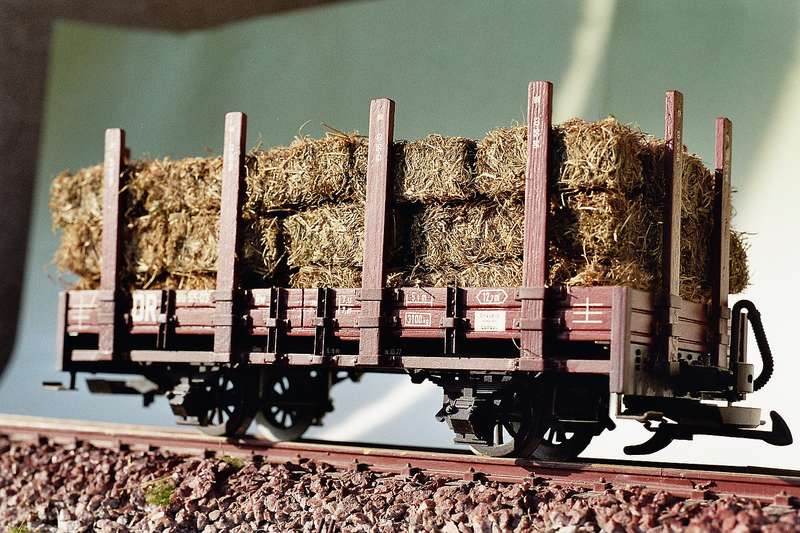

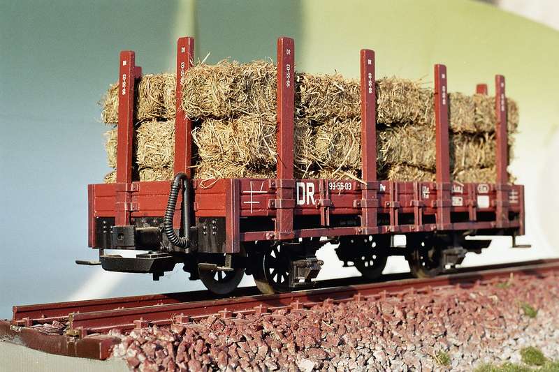

Hi zusammen
hat zwar ein wenig gedauert, aber hier kommt nun das strohtrockene Ladegut in Bildern:
Ladung: Strohballen (Karl-Heinz)
Rungenwagen der Spreewaldbahn mit Strohballen
Wegen der Rungen kann auf die Verzurrung der Ballen verzichtet werden

Darauf verlassen würde ich mich aber nichtKarl-Heinz hat geschrieben:Wegen der Rungen kann auf die Verzurrung der Ballen verzichtet werden![]()
Aber der Wagen sieht wirklich toll aus mit der Ladung. Letztere würde ich als eher nicht alltäglich bezeichnen und ist sicher ein Blickfang.
Schöne Bilder kenne ich auch aus Rumänien, auf denen ein 4-achs. Flachwagen mit Heu beladen war. Allerdings lose. Sah ziemlich urig aus. Vielleicht finde ich noch ein Bild.

Hallo Karl & Heinz,
ein guter Tipp, denn Dein Wagen sieht mit dieser Ladung klasse aus. Da werde ich mir auch mal einige Ballen besorgen müssen.

Hallo Karl-Heinz
Dein Umbau Wagen sieht ja klasse aus.Könntest du noch mehr darüber berichten?
Mit welcher RAL ist er denn gespritzt?
Wie hast Du die Beschriftung auf die Rungen aufgebracht?

Hi Marco
der Rungenwagen war einmal der Flachbordwagen mit der Bezeichnung 4010, es gab auch andere Artikel-Nummern dieses Wagens. Aufgrund der Maße eignete er sich für den Umbau zum Rungenwagen der Spreewaldbahn.
Die Taschen der Rungen sind aus Neusilberresten entstanden, die Rungen selbst aus Kiefernholz.
Lackiert wurde mit der Sprühdose, Farbton RAL 8012, die Beschriftung ist von "Perfect-Line", also Anreibebeschriftung.
Noch Fragen
