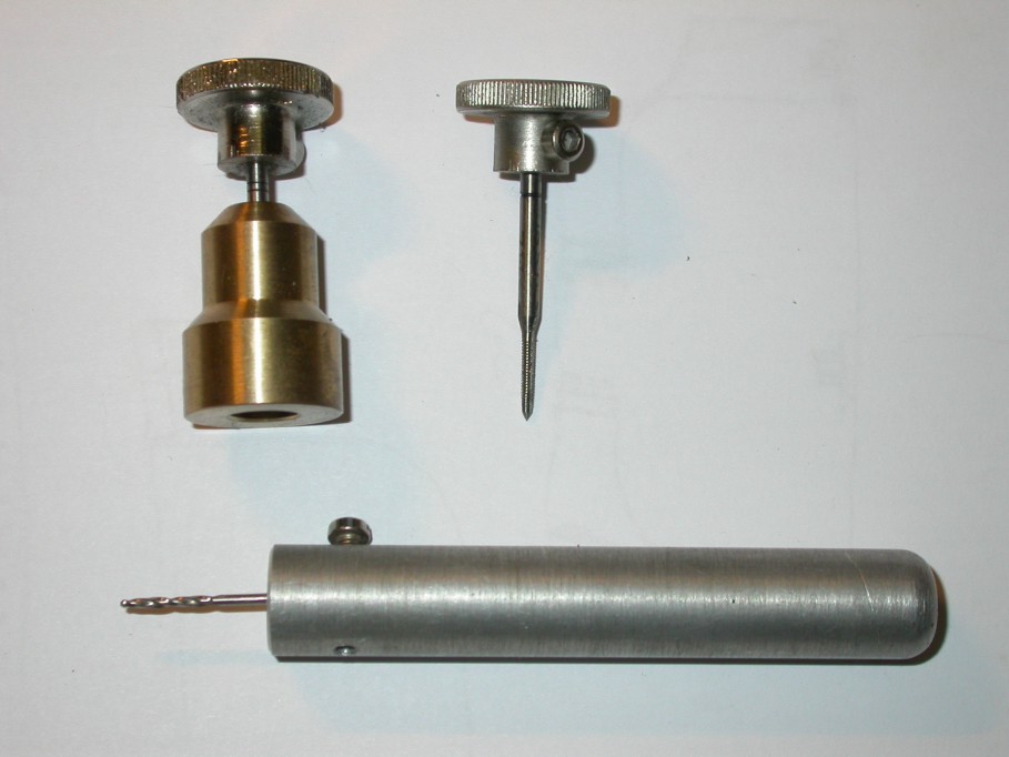

Zu Beginn meiner Livesteamlok mußte ich mich zuerst an die Gewindegröße M2 gewöhnen. Messing ist zudem ebenfalls etwas schwierig in der Bearbeitung.
Ich habe mich also nach geeignetem Werkzeug umgesehen und bei Knupfer umgebaute Rändelmuttern als Halter für die Gewindeschneider gesehen. Weiter fand ich noch einen sogenannten "Gewindewichtel" als Führung des Gewindeschneiders.
Diese Hilfsmittel habe ich mir hergestellt, war aber auf die Dauer mit der Handhabung nicht zufrieden.
Von Proxxon habe ich ein kleines Bohrfutter gekauft, einen gerändelten Schaft hergestellt und kann nun damit Werkzeuge bis 3,3 mm spannen. Ich finde es liegt gut und griffig in der Hand, ein gefühlvolles arbeiten ist damit möglich.
Ich habe seither auch keine Probleme mehr Gewinde zu schneiden.
Man kann es auch gut für Reibahlen oder als Handbohrer verwenden. Für größere Durchmesser nehme ich ein Bohrfutter von einem Akkuschrauber.

Gewinde bis minimal M 1,6 schneide ich mit dem Akkubohrer. Dazu einfach den Drehmomentschalter auf die kleinste Stufe stellen, dann bleibt auch der Gewindebohrer an einem Stück. :wink:
Gewinde kleiner als M 1,6 schneide ich mit den Haltern von Knupfer.
Wichtig ist das mehrmalige Säubern des Gewindebohrers, bevor er festsitzt. Bei M 1,6 und 10mm Tiefe entferne ich die Späne etwa 4-5 Mal.
Ein Tropfen Öl erleichtert das Schneiden und verlängert die Standzeit des Gewindebohres.

möchte zu diesem Thema noch einen kleinen Beitrag beisteuern
Gewindeschneidhilfe (Heinz)
ich denke, man erkennt alles
Gruß in die Runde der Werkzeughilfenselbstbauer
heinz

Hallo Heinz
Ich dachte schon ich wäre der einzige der ein Proxxon Bohrfutter zum Gewindeschneiden mißbraucht.
Die Idee mit der Feder ist das I- Tüpfelchen an der Vorrichtung!!
Habe bei Reppingen ebenfalls diesen Proxxonständer gesehen und bei RC Machines eine stabilere Gußausführung, allerdings immer ohne Feder.
Wollte zwar immer diese Art für einem normalen Bohrständer bauen, aber ich finde erst die Idee mit der Feder macht das Ding wirklich gut.
