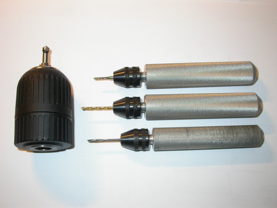

Zu Beginn meiner Livesteamlok mußte ich mich zuerst an die Gewindegröße M2 gewöhnen. Messing ist zudem ebenfalls etwas schwierig in der Bearbeitung.
Ich habe mich also nach geeignetem Werkzeug umgesehen und bei Knupfer umgebaute Rändelmuttern als Halter für die Gewindeschneider gesehen. Weiter fand ich noch einen sogenannten "Gewindewichtel" als Führung des Gewindeschneiders.
Diese Hilfsmittel habe ich mir hergestellt, war aber auf die Dauer mit der Handhabung nicht zufrieden.
Von Proxxon habe ich ein kleines Bohrfutter gekauft, einen gerändelten Schaft hergestellt und kann nun damit Werkzeuge bis 3,3 mm spannen. Ich finde es liegt gut und griffig in der Hand, ein gefühlvolles arbeiten ist damit möglich.
Ich habe seither auch keine Probleme mehr Gewinde zu schneiden.
Man kann es auch gut für Reibahlen oder als Handbohrer verwenden. Für größere Durchmesser nehme ich ein Bohrfutter von einem Akkuschrauber.
Welche Art von Werkzeugen benützt ihr???
Speziell für noch kleinere Gewinde?
Weiter würde ich noch gerne eure Hilfsmittel fürs Löten kennenlernen. Womit fixiert ihr eure Werkstücke?

Re: Handwerkzeuge zum Gewindeschneiden, Senken ,Reiben
Hallo Fido
Ich meinte schon welche Art von Werkzeugen ihr euch selbst hergestellt oder gekauft habt. Nicht die Gewindebohrer.
Ein Windeisen war mir für die zerbrechlichen M2 Bohrer zu gefährlich. Bleibe ich einmal beim Umgreifen hängen, ist der Bohrer ab.
Der Werkzeughalter mit Knarre geht bei mir nur bis M3 runter.
Meine Reibahlen und die Bohrer haben einen runden Schaft.
Mit dem Proxxon Bohrfutter kannst du ab 0 mm spannen.
Die Spannkraft reicht auch vollkommen zum Gewindeschneiden.
Du kannst auch sehr gut runde Teile damit spannen z.b. Servogestänge, Gewinde mit dem Schneideisen draufschneiden.
Ich hab mich an das Teil gewöhnt, und möcht nicht mehr drauf verzichten.
Roland

Ich dachte schon ich wäre der einzige der ein Proxxon Bohrfutter zum Gewindeschneiden mißbraucht.
Die Idee mit der Feder ist das I- Tüpfelchen an der Vorrichtung!!
Habe bei Reppingen ebenfalls diesen Proxxonständer gesehen und bei RC Machines eine stabilere Gußausführung, allerdings immer ohne Feder.
Wollte zwar immer diese Art für einem normalen Bohrständer bauen, aber ich finde erst die Idee mit der Feder macht das Ding wirklich gut.
Roland
