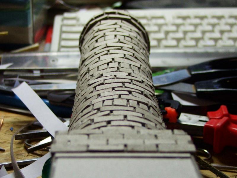

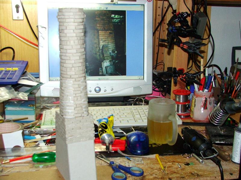

also angefangen mit einer Papprolle , dem Innenleben einer Rolle Küchenpapier .
Damit der Schornstein nach unten breiter wird habe ich sie unten aufgeschnitten und mit Papierstreifen wieder zusammengeklebt .
Die Ziegel habe ich aus 1 mm Kartonstreifen alle einzeln mit der Hebelschere
ausgeschnitten :irre:
SmK_02 (Regalbahner)
Diese wurden dann mit Parkettleim aufgeklebt .
SmK_03 (Regalbahner)

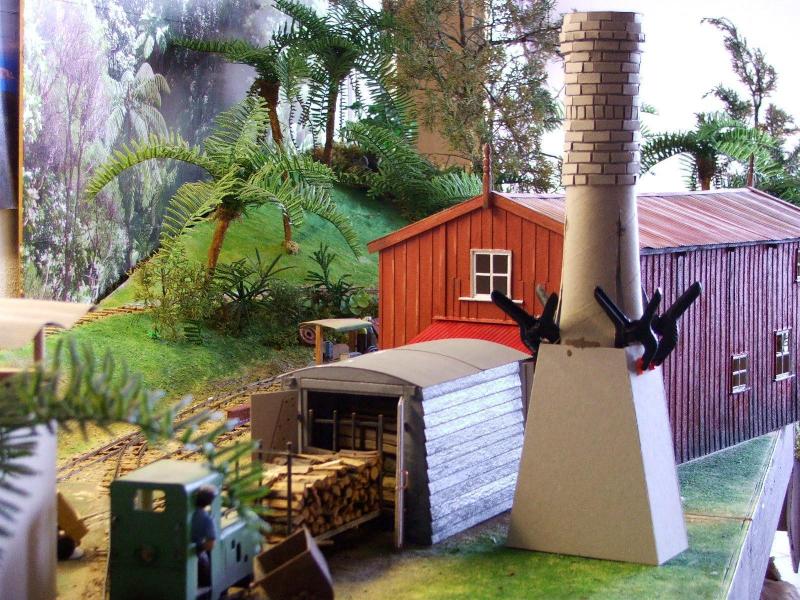

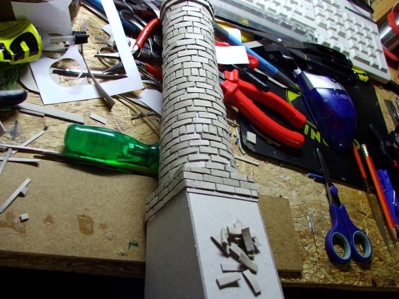

damit an den schrägen Seiten die Ziegel senkrecht stehen , wurden schmale
Pappstreifen untergeklebt .Von unten schaut das schon mal recht gut aus .

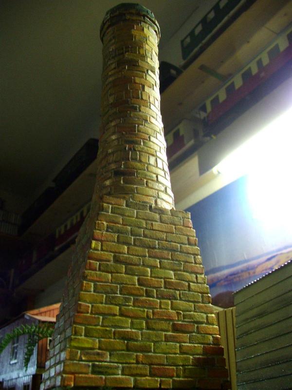

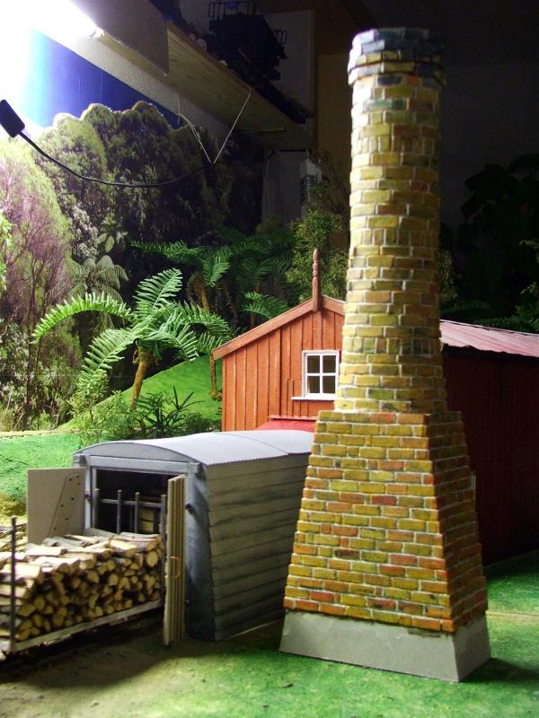

Nun fehlen ein par Bilder . Den fertig beklebten Schornstein habe ich zwei mal
mit Alkydharzlack gestrichen (getränkt) , hat furchtbar gestunken ,
konnte aber am Wochenende im Freien gemacht werden .
Dieser Lack ist wichtig zur Stabilisierung und um alles wasserfest zu machen .
Acryllack geht nicht !

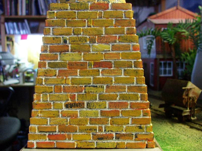

Heute Abend habe ich dann "verfugt" . Das bedeutet mit stark verdünntem
Knauf Uniflott Spachtel alles zugeschmiert , ähnlich wie beim Verfugen von Fliesen .
Kurz vor dem Festwerden wurde die Oberfläche mit einem nassen Lappen abgewischt , so dass die Farbe wieder hervor kam .
SmK_05 (Regalbahner)
Nach dem Abendessen war alles trocken und ich habe die Ziegel mit Acryl Farben (jetzt ist das möglich) bemalt .
SmK_06 (Regalbahner)
Leider sind die Bilder bei der Beleuchtung nicht so wahnsinnig gut geworden
aber es wird sicher noch mehr geben . Diese Sache hat mich sehr lange
beschäftigt (in Gedanken ) :wink: und ich bin sehr froh dass es so gut
geklappt hat , denn nach dieser Methode muss ich jetzt noch einiges mehr bauen :D :D :D
Schließlich handelt es sich bei meinem Vorbild um eine Töpferei und Ziegelei :D

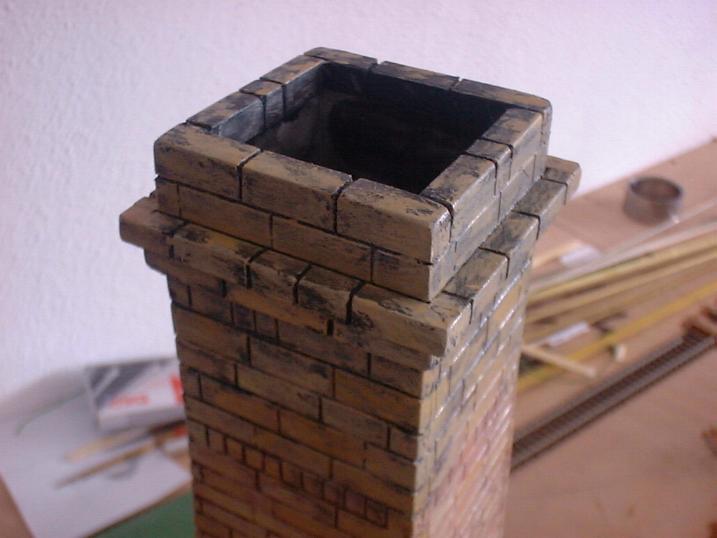

Nun stellt sich nur das Problem , dass mir mein erster Schornstein nicht mehr so gut gefallen will , der sieht einfach zu ordentlich aus :cry:
fotos/data/6602/567LK_04.JPG
Mal sehen , was ich da noch mit Farbe machen kann :wink:
Werde auf jeden Fall berichten .

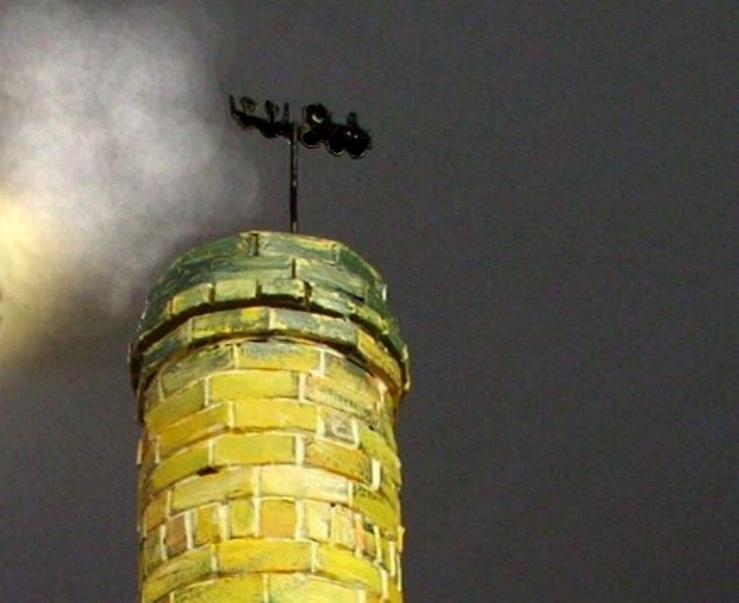

Da habe ich doch noch ein wichtiges Detail vergessen :oops:
die Windfahne .
SmK_07 (Regalbahner)
... na gut bei dem Rauch musste ich etwas nachhelfen :wink:

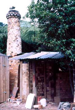

Hier noch ein nicht allzugutes Vorbild Foto .
fotos/data/6602/56795_Brickles_Kiln.jpg
Der Schornstein ist inzwischen
umgebaut worden , oben viereckig und etwas breiter . Drumherum ist ein
großes breites Dach , damit die Touristen nicht nass werden . Wenn ich
das gebaut hätte , könnte man aber überhaupt nicht mehr in meine
Pottery rein schauen und desshalb habe ich mich für die "alte" Version entschieden .

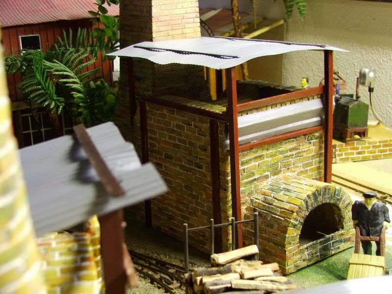

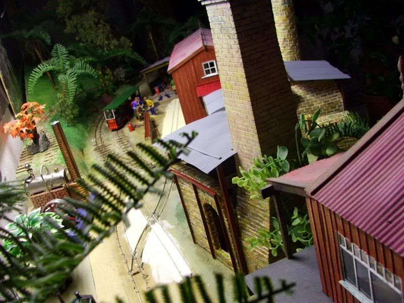

Beiträge: 4468
Re: Ein Schornstein für den Brennofen
So nun gibt's das Ergebnis von drei Wochen Ziegel kleben :pale: :irre: :gaga:
der "kleine" Brennofen
und weil's so schön war habe ich den Großen auch noch fertig gebaut .
so langsam wird es voller in meiner Pottery .
Da fehlen jetzt nur noch zwei kleinere Brennöfen und ein Zigelschornstein .
Der Kessel für die Dampfmaschine (Wilesko) gehört auch noch auf einen Ziegelsockel , ob das bis Schkeuditz noch wird wage ich zu bezweifeln :cry:
