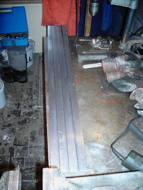

Für die 4 Blattfedern mit je 8 Lagen wurden benötigt: 4 m Federstahl 30x3 mm der Güte Ck 75 (ungehärtet), 50 cm Flachstahl 40x5 mm (Federbunde) und 30 cm Flachmaterial 20x3 mm für Keile.
Federstahl (maschinist)
Der Federstahl wurde zunächst mittels Trennschleifer (1,5 mm Trennscheibe ermöglichst genauen sauberen Schnitt) auf die entsprechenden Längen gekürzt.
Federbl_tter_abgel_ngt (maschinist)

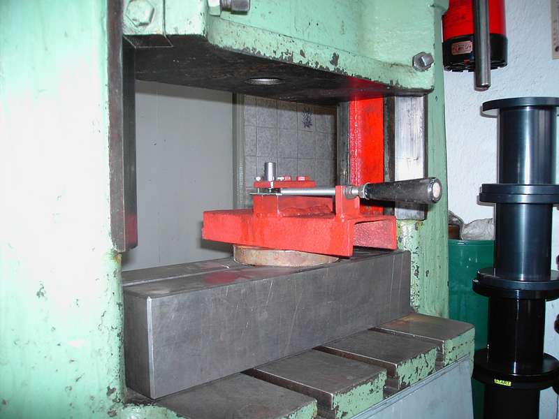

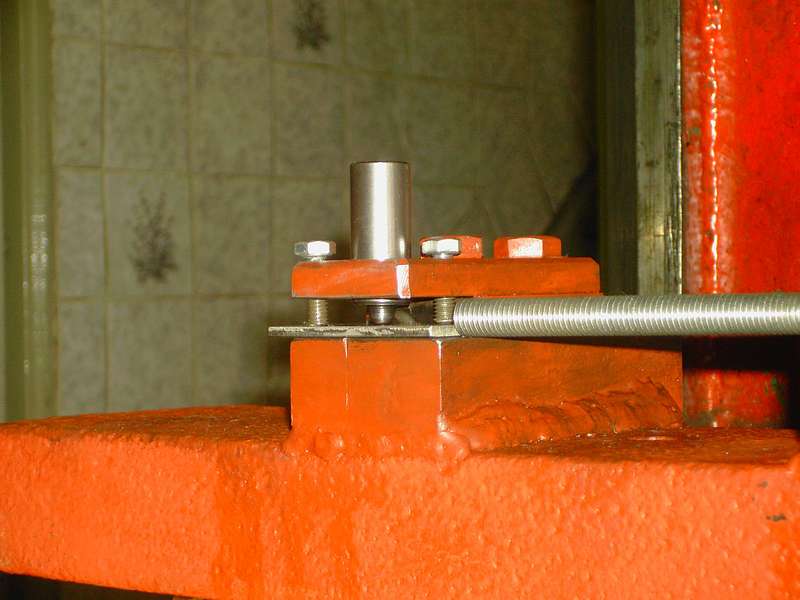

Die Herstellung der Warze erfolgt in einem eigens dafür angefertigten Preßgesenk. 2 Niederhalterschrauben verhindern eine Verwerfung des Federblattes, die mittige Positionierung erfolgt über einen verstellbaren Spindelanschlag.
Warzenpre_gesenk01 (maschinist)
In eine mittlere Handspindelpresse eingebaut, drückt der gehärteter Preßstempel das umzuformende Material in die halbkugelförmige Vertiefung (mit rundgeschliffenem Spiralbohrer gefertigt)des Gesenkblockes. Hierbei ist auf gute Schmierung zu achten, um Material und Gesenk zu schonen und eine gute Operflächenqualität zu erreichen.
Warzenpre_gesenk02 (maschinist)
