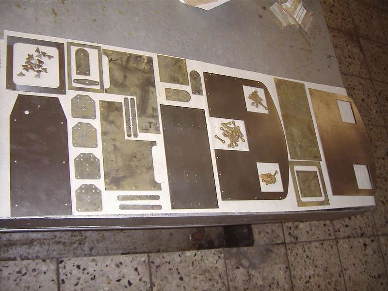

Eine CAD-Zeichnung war in wenigen Tagen erstellt. Nachdem die Rahmenteile in 5mm Stahlblech gelasert wurden, konnte ich einen befreundeten "Strahlemann" :wink: überzeugen, die Aufbauten aus 2mm Stahlblech per Wasserkraft auszu"sägen"
K_1Rahmen1 (Schrauber)
Die Aufbau-Teile kamen heute an und wie zu erwarten in hervorragender Qualität. Nur der weite und vor allem lange Transportweg hat eine leichte Flugrostschicht entstehen lassen :roll:

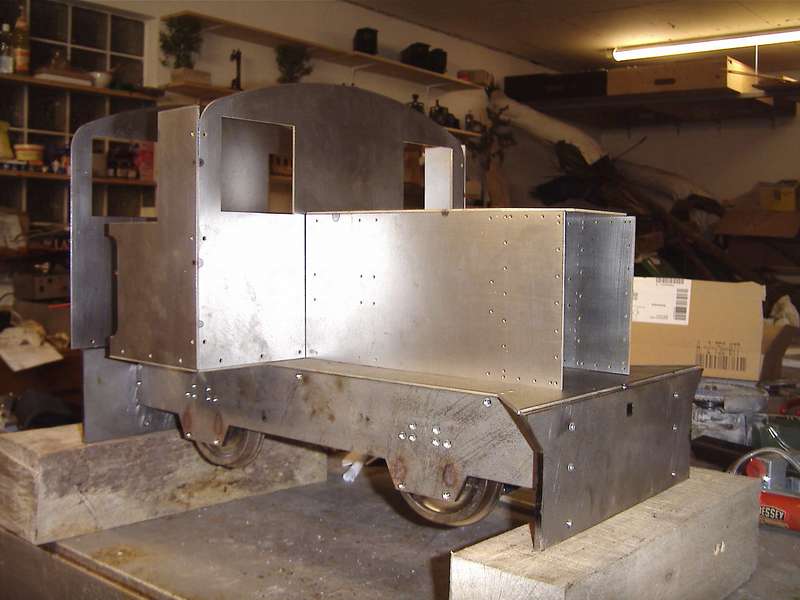

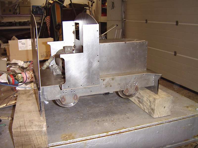

Da die Entgratung und Reinigung der Teile langweilig genug waren :wink: konnte ich nicht umhin, mich wenigstens mit einer kleinen Stellprobe zu belohnen, da die Verbinder erst noch aus Vierkantstahl 10x10mm hergestellt werden müssen. Aber so ein paar winzige Schweißpunkte :roll: tun es auch erst mal...

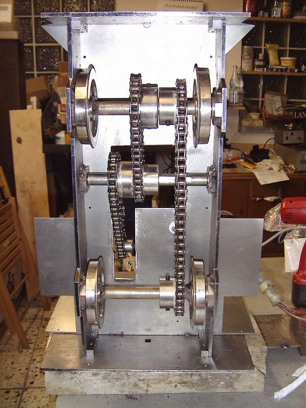

Da der Antriebsmotor(Lüftermotor VW-Bus :shock: ) inzwischen gegen eine stärkere (aber ebenfalls sehr preisgünstige :wink: ) Variante getauscht wurde und zwecks Zugkrafterhöhung bei gleichzeitiger Geschwindigkeitsverringerung zusätzlich noch eine Untersetzungswelle eingebaut wurde, sieht der Antrieb momentan so aus:
K_1_Teilesatz_004 (Schrauber)
Böse Zungen könnten jetzt behaupten, ich würde auf Ketten stehen :oops: , in Wirklichkeit ist mir nur nichts Preiswerteres, Einfacheres und leicht zu Reparierenderes eingefallen. Vorbildgerecht ist es übrigens auch. Glaube ich zumindest. :oops:

Nö, wir hatten auf Arbeit mal so ne ollen Maschinen, die waren mit so Ketten angetrieben, oder gesteuert... :roll: Da die Maschinen schon lange verschrottet wurden, habe ich mir beim Aufräumen die Ketten gleich unter den Nagel gerissen. Schlösser und halbe Glieder :shock: waren günstigerweise auch gleich dabei. :P . Sind 3/8 Zoll Ketten und der "Belastung" :wink: auf jeden Fall gewachsen...
