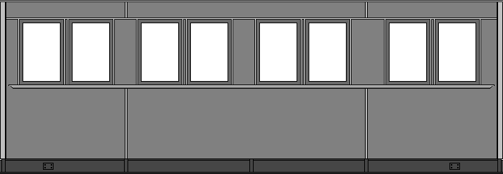

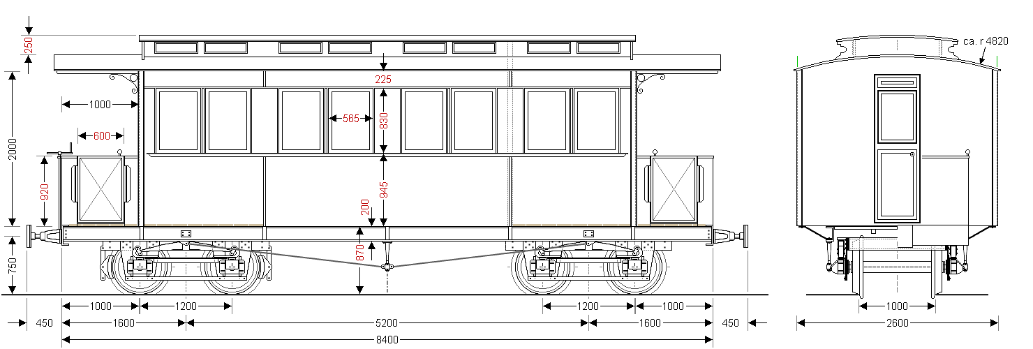

Als Anhang an dieses Posting findet sich eine Skizze, wie der Wagen wohl ausgesehen haben mag. Rot eingetragene Maße sind geschätzt oder von dem LGB®-Modell abgenommen. 10 Bildpunkte entsprechen 4mm im Modell und 1 Bildpunkt 9mm beim Vorbild.

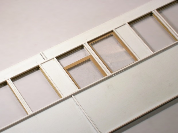

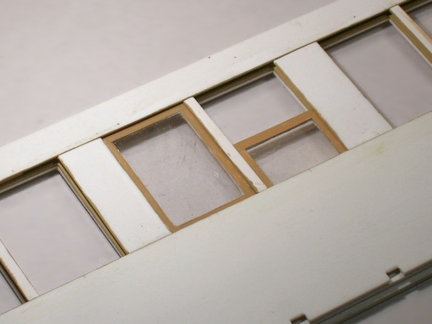

So weit bin ich unterdes bei einer Seitenwand gediehen:
Ansicht von innen noch ohne obere Fensterführungen
Das zweite Bild zeigt sehr hübsch die Kassetten für die Fenster und die Aussparungen für die Riemen innen an der umgedrehten Innenverkleidung:
Und so sieht das von außen aus. Die Seitenwand hat noch keine Profile. Die dürfen erst nach der Anfertigung der Fensterkassetten aufgeklebt werden. Es ist absolut wichtig, dass die zunächst labilen Seitenwandteile stets auf einer absolut planen Unterlage (Spiegel, laminierter Presspan) verklebt werden. Am Schluss ergibt sich oben eine Stärke von 3, unterhalb der Fenster von 3,5mm. Das ist dann stabil genug, zumal auch das Dach noch eine stabilisierende Rolle spielen wird. Aber das ist eine andere Geschichte, die wohl erst sehr viel später folgt.

Skizze des "Barmer" Wagens, ex. Ronsdorf-Müngstener Eisenbahn. 10 Bildpunte = 4mm im Modell, 1 Bildpunkt = 9mm beim Vorbild.

Bums, da ist sie, die Panne. Bei genauer Betrachtung von Max' Vorbildfoto habe ich nämlich entdeckt, dass die Fensterteilung des "Barmers" nicht gleichmässig ist ( fotos/showphoto.php?photo=7813&size=big ... hecat=6286 ). Der Steg bei der Abteiltrennwand ist breiter als die anderen, das 2. Klasse-Abteil anscheinend auch breiter als die 3. Klasse-Teile.
Baut also nicht gleich nach der Skizze los. Ich werde 'mal zu ermitteln versuchen, wie's wirklich war, und die erste Seitenwand kloppe ich in die Tonne mit der Aufschrift "Lehrgeld" :wink: :roll:

Da gibt es auch eine aktualisierte Skizze, diesmal auch mit der Aufsicht auf die Sitzbänke. Damit Ihr hier auch seht, wieviel ein paar Millimeter ausmachen können in der Wirkung, füge ich statt dessen ein Test-Bild ein:
Dieses Bildchen habe ich mir angelegt, um zu prüfen, ob meine Rechenergebnisse so wirken wie die Originalfotos. Das 2. Klasse-Abteil liegt rechts.

Wenn die Abstandshalter und die Abdeckung unterhalb der Fenster "stehen", sollten zunächst einmal die Innenseiten der Fensternuten einseitig vorgestrichen werden. Wenn die Farbe trocken ist, werden die Überreste der Farbe außerhalb der Führungen abgeschabt oder -geschliffen.
Die innen liegende Leiste oberhalb der Fenster kann nun zugeschnitten und aufgeklebt werden. Beachtet bitte, dass sich dadurch eine 1,5mm breite und etwa 5mm tiefe Nut bildet, in die später ein senkrechter Längsträger des Dachs eingreifen soll. Dann wird die Abdeckung für die Innenseite unterhalb der Fenster mit zwei 1mm-Stiften provisorisch gegen Verrutschen gesichert. Zwischen die obere Leiste und die untere Abdeckung werden nun die senkrechten Innenwand-Teile zwischen den Fenster geklebt.
Wenn das alles schön "sitzt", können diese Seiten der Fensterführungen bequem von außen mit einem feinen Pinsel lackiert werden. Macht das einen Spaß, in so einem frühen Baustadium schon mit Farbe herum zu klecksen :wink: !
Von innen sieht das ganze Emsemble dann so aus (Achtung: das untere, große Teil darf noch nicht aufgeklebt werden!):
Später bei der Spritzlackierung werden an Stelle der Fenster Pappstreifen in die Nuten geschoben, um deren Holzfarbe zu erhalten. Auf dem Foto sind rechts unten auch gut zwei der Austritts-Öffnungen für die "umlaufenden" Fenstergurte zu sehen. Max 25Kmh ist ja, was diesen Punkt angeht, noch ein wenig skeptisch :roll: ...
Gleich danach wird's richtig prickelnd, denn nun kann es mit den Fassadenarbeiten losgehen. Hier seht Ihr die schon fertig profilierte, aber noch nicht verputzte Seitenwand mit zwei probehalber eingesetzten Fenstern.
Gucke da, erst auf diesem Foto fällt mir auf, dass ich da eine Nut zu lackieren vergessen habe :oops: .

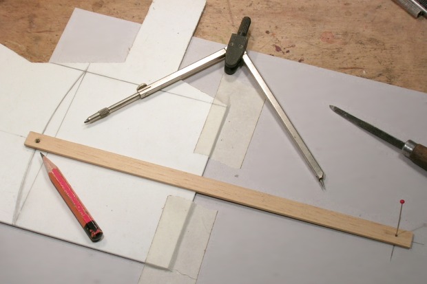

Heute breche ich mit meinem Blog 'mal ein wenig seitwärts aus. Wie wir alle wissen, ist Modellbau ein vielseitiges Hobby. Das zeigt sich besonders deutlich beim nahezu vollständigen Eigenbau eines Waggon- oder Lokomotiv-Modells. Da gibt es nämlich meist mehrere gleichzeitig offene Baustellen, ganz wie beim Vorbild. Deswegen geht's im folgenden Beitrag auch kunterbunt durcheinander.
Ein Tipp für Selbstbau-Freunde mit noch wenig Erfahrung: Dokumentiert Eure Ideen zunächst einmal in Wort und Bild. Bei mir sind's derzeit etwas mehr als 1.000 Zeilen Text, etwa 30 E-Mails und 117 Skizzen oder Fotos - für diesen Wagen.
Da die Seitenwände unterdes praktisch Einbau-fertig sind, wurde schon eine Stirnwand im Rohbau zugeschnitten. Ich gehe von einem äußeren Dachradius von 4.820mm (214mm) aus. Bei 1,5mm starken Dachbrettern sind's 212,5mm Innenradius. Das zeichnet so mancher einfache Schulzirkel nicht mehr. Auch ist nicht immer ein hinreichend großes Stück Sperrholz oder Polystyrol zur Hand. In solchen Fällen hilft so eine Konstruktion:
Hebt die Leiste als Zirkelersatz gut auf, denn die wird insgesamt bei 18 Teilen benötigt werden, und das mit vier verschiedenen Radien.

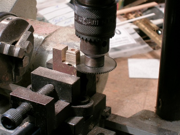

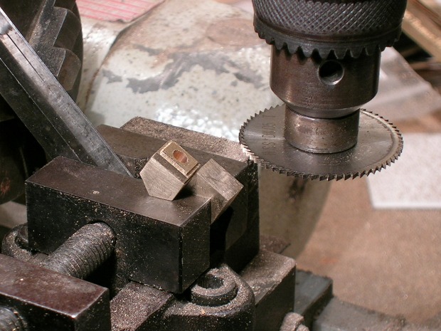

Auf dem folgenden Bild seht Ihr, wie der Heimbastler mit der Vertikaleinrichtung der Unimat 3 die Rohlinge absägt. Oben seht Ihr auch zwei Absätze. Über den größeren Absatz wird beim Urmodell die äußere, senkrechte Wand gelötet, auf den inneren später die geätzte, innere Wand. Das allerdings erst nach dem Guss.

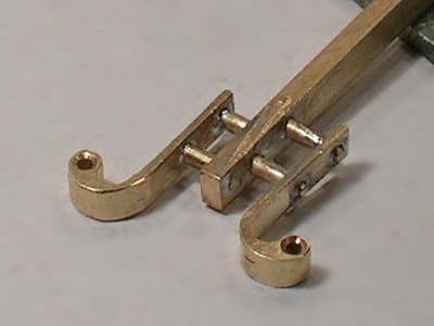

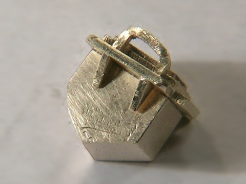

Da die Urmodelle nur weich verlötet werden sollen, spielt deren Aufbau eine gewichtige Rolle. Holger hatte lose in Nuten eingelegte Dreiecke vorgeschlagen und diese auch gefräst (oops, was für ein Gefummel...). Ich hatte und habe jedoch Bedenken, dass mir die Teilchen beim Verlöten wegschwimmen. Also musste eine andere Lösung her. Die seht Ihr hier:
Eieiei, das ist schon mächtig vergrößert. Mit bloßem Auge sieht die Achslager-Gehäuse-Seitenwand übrigens glatt aus wie ein Kinderpopo. Die "Schwimmhäute" und das von Holger gefräste Blech haben nur 0,8mm Stärke. Der hintere Bügel hält die Subminiatur-Teilchen beim Verlöten aber hübsch am Platz.

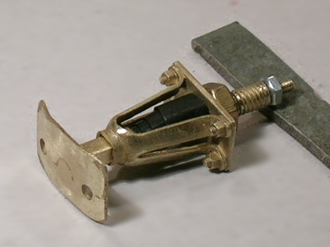

Im Original hatte der Wagen nur 450mm lange Puffer. Die lassen sich mit Max' Modell nicht nachbilden, da wäre der Federweg zu kurz, auch bei einem Umbau. 480 oder 500mm gehen aber. Das ist hier aber gar nicht so schlecht, wie sich noch weisen wird.

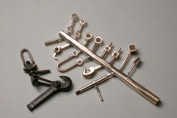

Neben den Achslagergehäusen braucht es an dem Wagen noch allerlei andere Gußteile, will man sich nicht die Finger wund feilen. Dazu gehören beispielsweise die Schakenböcke, hier die Urmodelle:
Weiter sollen eventuell gegossen werden: Die Dachstützen - denn die Schmiedearbeit mit ausgerundeten Kanten muss ich nicht unbedingt viermal haben - die Sprengwerkhalter, die Endbremsstangen-Hülsen und die Gardinenstangen-Halter.
