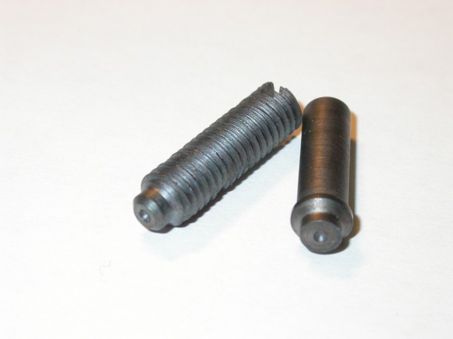

Auch ich stehe in nächster Zeit vor dem Problem mit den Nieten.
Deshalb habe ich mir in Sinsheim von diesem Hersteller die Nietstempel ( ca 25€) und Nieten gekauft. Ich möchte versuchen ob ich mit einer kleinen Hebelpresse dasselbe Ergebniss wie mit dieser Zange erzielen kann. Damit wäre auch das Problem bei tief sitzenden Nieten gelöst. Außerdem möchte ich mir für eine andere Nietkopfgröße solche Stempel aus Silberstahl herstellen und diese dann härten.
Hat schon jemand Erfahrungen damit gemacht?

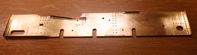

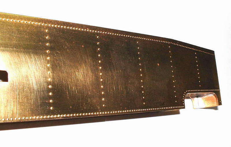

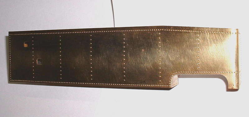

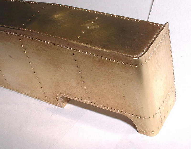

ich drücke meine Nieten mit einer umgebauten Kniehebel - Presse an die ich eine verstellbare Anschlag - Vorrichtung und einen Tiefenanschlag (Schraube mit Kontermutter) gebaut habe.
Damit drücke ich Nieten von 0,3 bis 1,3 mm Durchmesser in Blechstärken von 0.1 bis 1.0 mm in Messingblech und habe auch schon Nieten in verschiedenen Durchmessern für Versuche in Kunststoff gedrückt.
Wenn ich zwei Teile miteinander verniete, (z.B. Winkel am Steuerungsträger T3) dann verwende ich zwei Matrizen die ich mir z.B. aus Silber- oder VA-Stahl selbst herstelle und verwende dazu Kupfernieten die ich auf die entsprechende Länge kürze.
Gruß Alfred
BR 94.5 Wasserkasten (Regelspur)
Wasserkasten - BR 94.5 (Regelspur)
Wasserkasten BR 94.5 (Regelspur)
