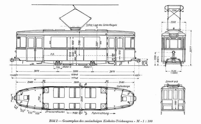

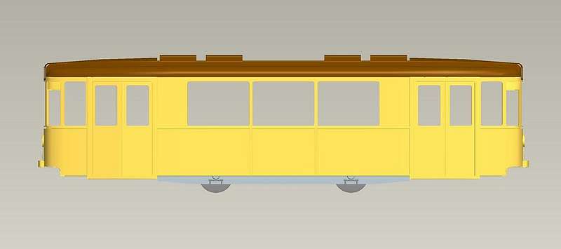

heute möchte ich Euch mein neues Projekt vorstellen. Das Vorbild habe ich nach den Zeichnungen aus dem EK-Verlag in mein CAD übernommen. Als nächstes kommen die Teilezeichnungen dran.
Bis dahin schon mal einen kleinen Einblick:
CAD-Modell (maxvolker)
Virtuelles Modell im ProE CAD

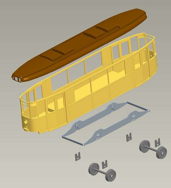

Explosionsansicht (maxvolker)

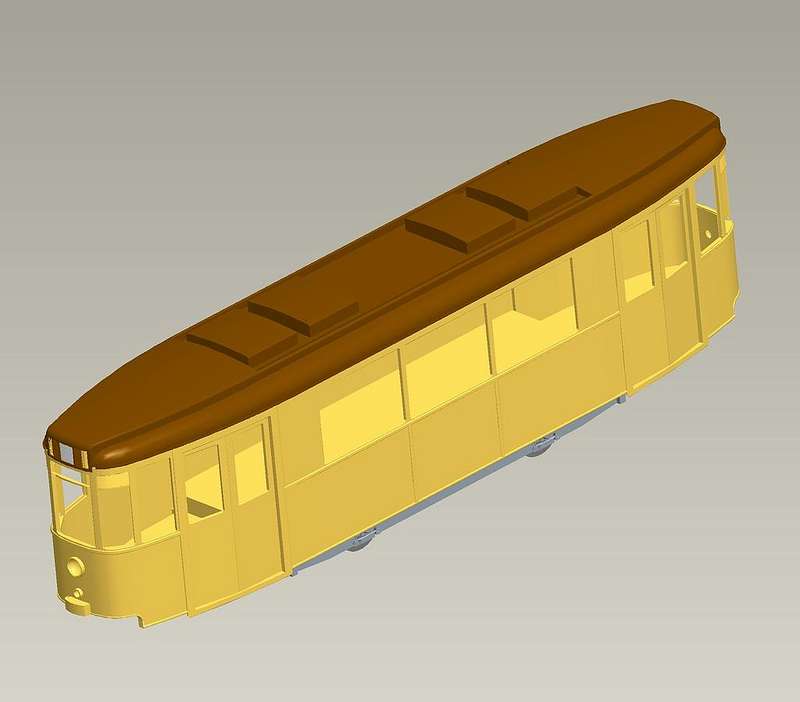

Seitenansicht (maxvolker)

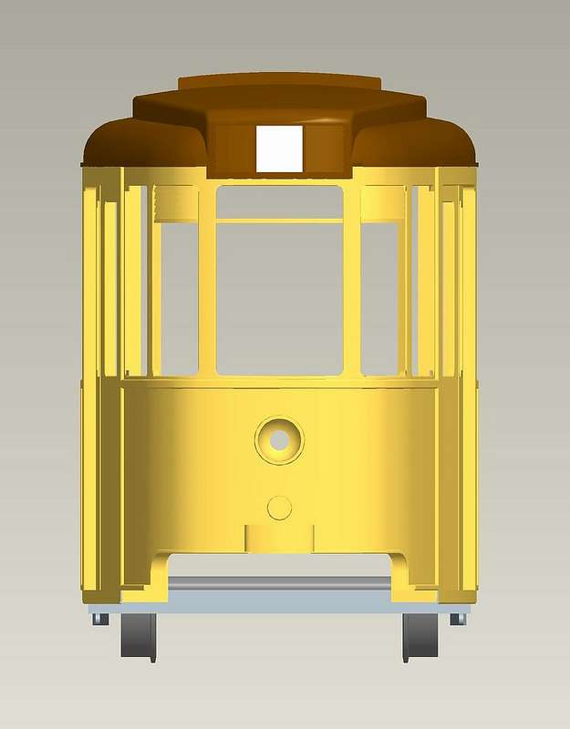

Stirnansicht (maxvolker)

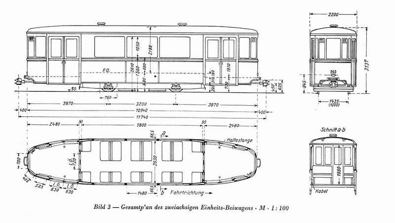

Übersichtszeichnung Beiwagen (maxvolker)
Übersichtszeichnung Triebwagen (maxvolker)

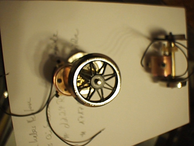

hier die ersten Bilder vom Antrieb. Es werden beide Achsen angetrieben. Die Speichenräder sind noch im Versuch. Die original Scheibenräder sind kleiner im Durchmesser, habe leider bis jetzt noch nichts passendes gefunden. Werde sie wohl dann selber drehen.
Gruß maxvolker

da es bestimmt nicht nur mich interessiert - wäre es Dir möglich, zum einfacheren Nachbau des Tatzlagers etwas mehr zu dessen Einzelteilen und Bezugsquellen zu verraten ?

für diesen Antrieb habe ich Getriebe-Fauli 2020B mit 15,1:1 Übersetzung, Ritzel mit 10 Zähne-M0,5 und Stirnzahnrad 27 Zähne-M0,5 bei Lemo-Solar bestellt. Dort ist der Fauli 2020B noch erhältlich. Dann benötigt man ein Stück 22er Kupferrohr (hat innen 20mm) auf 18 mm Länge abgedreht, sowie Messingstab d=6 od. 7mm auf 28mm Länge mit 4mm Bohrung und eine Hübner-Achse. Der Abstand zwischen den beiden Rädern beträgt 38mm. Weiter braucht mann zwei M3 Muttern (Muttern auflöten, dann 2,5mm durchbohren und M3 Gewinde nachschneiden!) und M3-Inbus-Madenschrauben. Die Madenschrauben auf 3mm Länge kürzen! Alles wie auf dem Bild zusammenlöten, auf die Achse schieben und das Zahnradspiel durch drehen des Motorgehäuses einstellen und mit den Madenschrauben sichern. Das ganze läuft dann mit ca. 50Km/h Modellgeschwindigkeit über die Schienen. Dieser Verrsuchsaufbau läuft zur Zeit im ET194 der LAG im Masstab 1:32 hinter meiner Köf her.
Viel Spaß beim Nachbau!

vielen Dank an Dich für die Details, mit den Angaben sollte ich es jetzt auch endlich mal versuchen hinzubekommen.
